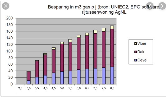

Neem ook de besparing mee die een geïsoleerde vloer werkelijk oplevert, ik vind onderstaand schema wel behulpzaam en jouw oplossing is niet echt te vatten in een Rc waarde:
Afbeeldingslocatie: https://tweakers.net/ext/f/KMdZlrIQzwXxGN6eeC9HDhvg/full.png
Daarmee is €900,- aan investering een aanzienlijk bedrag, zeker als je niet echt kunt berekenen wat de terugverdientijd wordt, die bij vloerisolatie al veruit de langste tijd heeft in relatie tot gevel/dak isolatie lijkt me.

@JdM Leuk zo'n grafiek, maar een geïsoleerde vloer met vloerverwarming bespaart meer dan een geïsoleerde vloer zonder vloerverwarming. Bij die laatste is het comfort vooral een stuk hoger dan de besparing.
