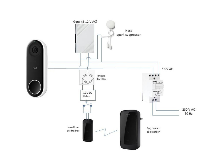

Afbeeldingslocatie: https://tweakers.net/i/ir181lBLa_KzHjmkY9xbkOYZgzI=/800x/filters:strip_icc():strip_exif()/f/image/jKAAqKHuNOr8jOWvV981OU3q.jpg?f=fotoalbum_large
  • aadpetersen
  • Laatst online: 16-05-2021
Extra draadloze bel. De drukker wordt bediend door het 12V relaiscontact. De draadloze bel met drukker kost ca € 10. De bel heeft ca. 10 Volt AC. (Nest houdt ca. 6 volt achter)

@aadpetersen Ja zo zou het ook kunnen:) Toevallig bij een vroend zo een draagbare deurbel zo gemaaky op zijn Gong bel zodat hij die mee kan nemen de tuin in.
