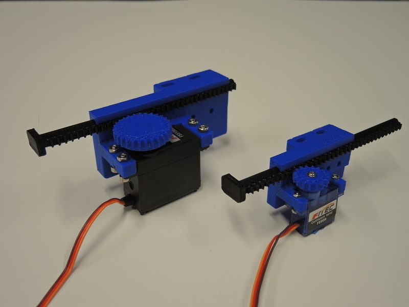

Ruwe metingen Openen 0,3KG, sluiten 0,7KG
Wellicht dat een servo motortje al voldoende is.

Servo motor uit de hobby RC zou wel moeten voldoen. Ik verwacht dat je er wel een kunt vinden voor een acceptabel bedrag, die zijn in verschillende sterktes te verkrijgen. Bijvoorbeeld een 82Ncm kost na een paar minuten zoeken op internet 35 euro.
Als je dat combineert met een 433MHZ schakelrelais en via je domoticz toegang biedt, kun je die mensen zelfs een eigen inlog op je domoticz geven waarin alleen die schakelaar aanwezig is.

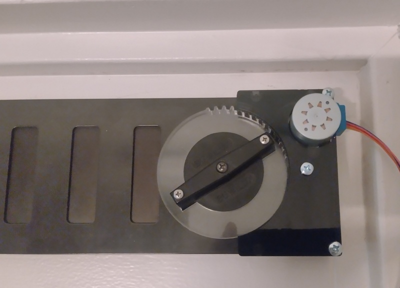

In een test opstelling werkte het. Maar ik ben er niet mee door gegaan. Ook bij dichte roosters komt de houtrook naar binnen als het wat harder waait. We hebben daarom ons huis om gebouwd naar balans ventilatie met daarvoor een koolstof filter en een hepa filter. Alle roosters zitten nu permanent dicht en zijn extra dicht geplakt.
Het kost wat, maar dit was de enige manier om hier te kunnen blijven wonen.

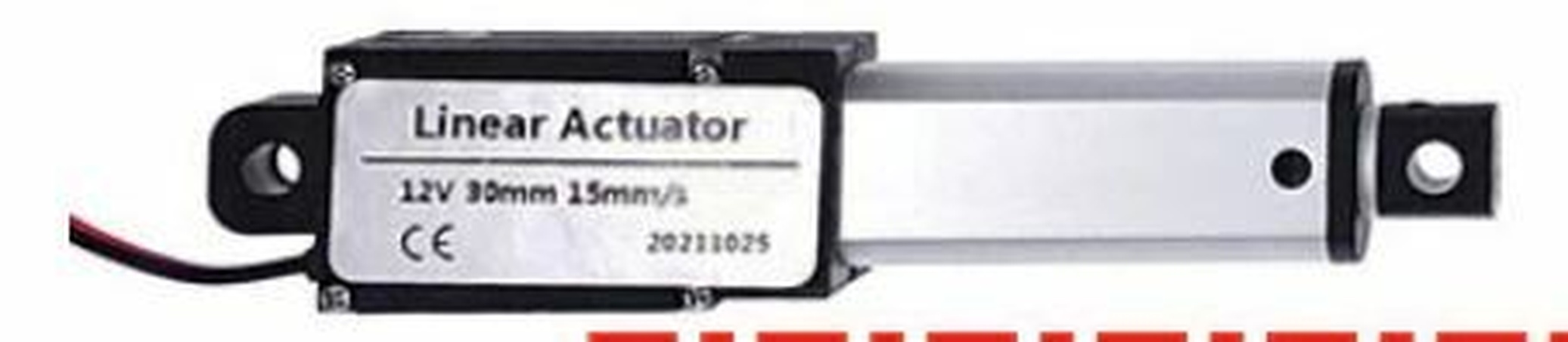

Ik ben toevallig ook bezig met op afstand besturen van roosters, in mijn geval suskasten met een hendel.
Een suskast is een rooster (bak) met een labyrint dat geluid dempt tot 50dB.
Hiermee kan je ventileren met weinig tot geen geluid van buiten, behalve de wind uit een bepaalde richting.
Eventueel kan dat geloei ook als trigger gebruikt worden :+
De geur van idioten die vuurtjes stoken wanneer het hen uit komt wil ik buiten houden en dat begint met het sluiten van de suskasten die echt goed afsluiten.
Ik heb 3 suskasten aan de tuinkant en eentje voor plus 2 normale roosters met een hendel.
Signaleren kan ik met een fijnstofmeter, die moet nog wel gaan babbelen met een Nodemcu.
Op de video zie je een linear actuator van nog geen 2 tientjes die tot 9kg kan bewegen.
Hij is lekker traag (9,5mm/s) en werkt zelfs op 5V dc nog goed.
Met een dubbel wifi relais kan ik de actuator schakelen en de spanning omkeren, de actuator zit op de moedercontacten en die weer op de + en -.
Het leuke is dat hij onderweg kan stoppen zodat je met een timer de positie kan kiezen.
Verder heeft hij 2 eindstoppen ingebouwd zodat hij niet vastloopt of doorbrandt.
Voor mij telt dat het werkt als er niemand thuis is, niks is zo goor als een slaapkamer die blauw staat :r

Ik ben toevallig ook met zoiets bezig, ik heb oude type roosters met een draaiknop. Daar heb ik wat onderdelen voor gelaserd die zonder modificatie aan de roosters er op geschroefd kunnen worden.
Afbeeldingslocatie: https://tweakers.net/i/iN93riEe-WjdviVOdeYTTY6H37I=/800x/filters:strip_icc():strip_exif()/f/image/7kmbEcbcD9Ru5DOuvVCpEIVh.jpg?f=fotoalbum_large
1e testje:
Geen eindschakelaars nodig, want die motortjes kun je met twee vingers tegenhouden.
[ Voor 17% gewijzigd door Sine op 24-01-2023 13:14 ]
Repareren doe je zo.

Dan zou een simpele oplossing een lineaire motor kunnen zijn.
Afbeeldingslocatie: https://tweakers.net/i/-PZeDXUVCiQ1GJwuNS3KO3OE5aU=/full-fit-in/4920x3264/filters:max_bytes(3145728):no_upscale():strip_icc():fill(white):strip_exif()/f/image/onJpz6ilKQ10cnj2gqLrRevX.jpg?f=user_large
https://www.aliexpress.com/item/1005003522199546.html
  • NTS
NTS
Ja, die neemt wat meer ruimte in dan een SG90 mini servo, en is wat lastiger aan te sturen door een D1 (want 12V) maar wel lekker simpel aan dat stokje vast te maken.
  • Speedy-Andre
  • Laatst online: 01:15
Speedy-Andre
Sony ZL, XA, Nokia XR20
Zo'n ding werkt met 5V ook goed, alleen wat langzamer wat misschien wel handig is bij deze toepassing :)
Een beetje lastig is dat je de spanning moet omkeren voor in- en uit schuiven.
Ik wilde dat met het printje doen, dat is een esp ding met 2 potentiaalvrije relais.
Dat maakt het geheel (met voeding erbij) wat groot maar het is te doen in een kozijn.
Deze actuator heeft eindcontacten en stopt zelf, je kan hem ook voortijdig stoppen en dan blijft hij in die positie.
Met een zeer zuinige esp zou je een accu (usb) voeding kunnen gebruiken.

Dit is ook wel een mogelijke optie: https://www.thingiverse.com/thing:3170748
Afbeeldingslocatie: https://tweakers.net/i/RRJPyxZiG1L-9fgRT3DdxwJ_KCI=/800x/filters:strip_icc():strip_exif()/f/image/g5opP9Pgtyf3n8SUwadl8t4w.jpg?f=fotoalbum_large
En dan aan het uiteinde zo'n haakje maken wat in het uitsteeksel van het ventilatierooster past. Alleen de vorm een beetje aanpassen om goed op een kozijn te passen.
  • Sine
  • Laatst online: 22:55
Dat wordt al snel een stuk lomper dan die lineaire motortjes.

Klein en feit is zeker een grote uitdaging.
Maar opzich een wit blok kan ook acceptabel zijn. zoals dit
Het lastige is alleen dat die lineare actuator erook moet passen.

Zou je dit design kunnen delen?
Sine schreef op maandag 23 januari 2023 @ 22:44:
1e testje:
[YouTube: Duco testje]
Xiaomi 13T Pro
  • Sine
@Btje
Tuurlijk, doe er wat leuks mee ...
Afbeeldingslocatie: https://tweakers.net/i/Q44PHGKeU4E2E1ZFkhvMJPzE4YY=/800x/filters:strip_exif()/f/image/QG1n9fpJtWGWfW6lXGLt558s.png?f=fotoalbum_large
Het is niet heel netjes opgezet, want het was nooit bedoeld om door anderen te laten namaken.
De gaten in de verschillende plaatjes zijn M4 getapt om ze bij elkaar te houden, en om het motortje te monteren.
Kijk even of er geen fouten in zitten, dit is volgens mij de laatste versie die ik uiteindelijk ook gebouwd heb.
Ik gebruik de bekende airco stappenmotortjes: https://www.aliexpress.com/item/4001093675899.html
Die bijgeleverde motordrivers zijn waardeloos, dus zoek daar een "echte" driver voor.
Hier staan de svg-tjes
[ Voor 10% gewijzigd door Sine op 05-04-2023 20:43 ]

vso schreef op maandag 3 april 2023 @ 22:26:
moet nog steeds mijn 3d printer aan de gang krijgen + een geschikt motor oid vinden.
Ik heb dit liggen maar nog geen tijd gehad:
MG90S mini servo
3D print model voor actuator
3D print model voor houdertje
En dan een Wemos D1 of een ESP32 met een paar oplaadbare batterijen om het te besturen.
