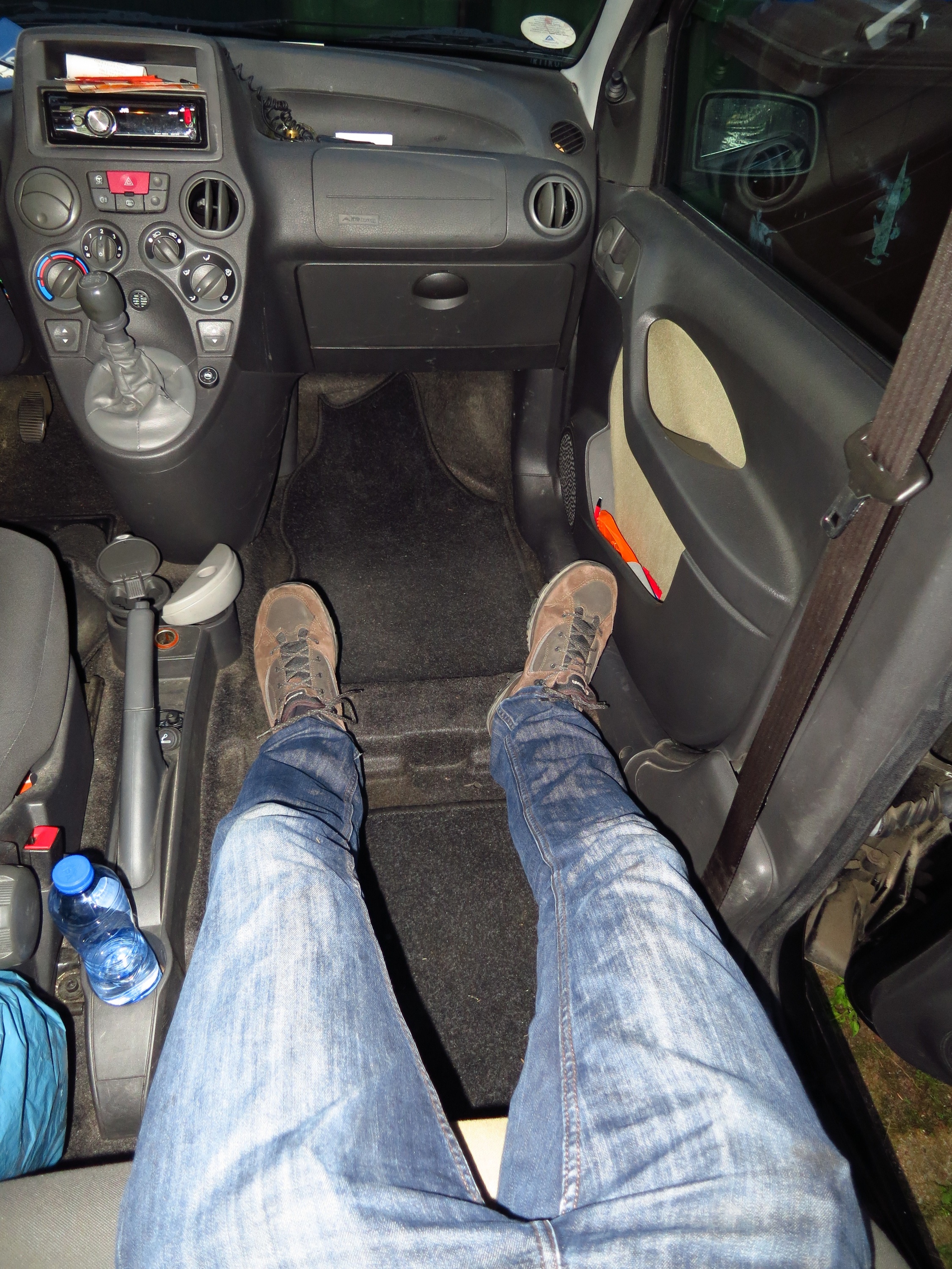

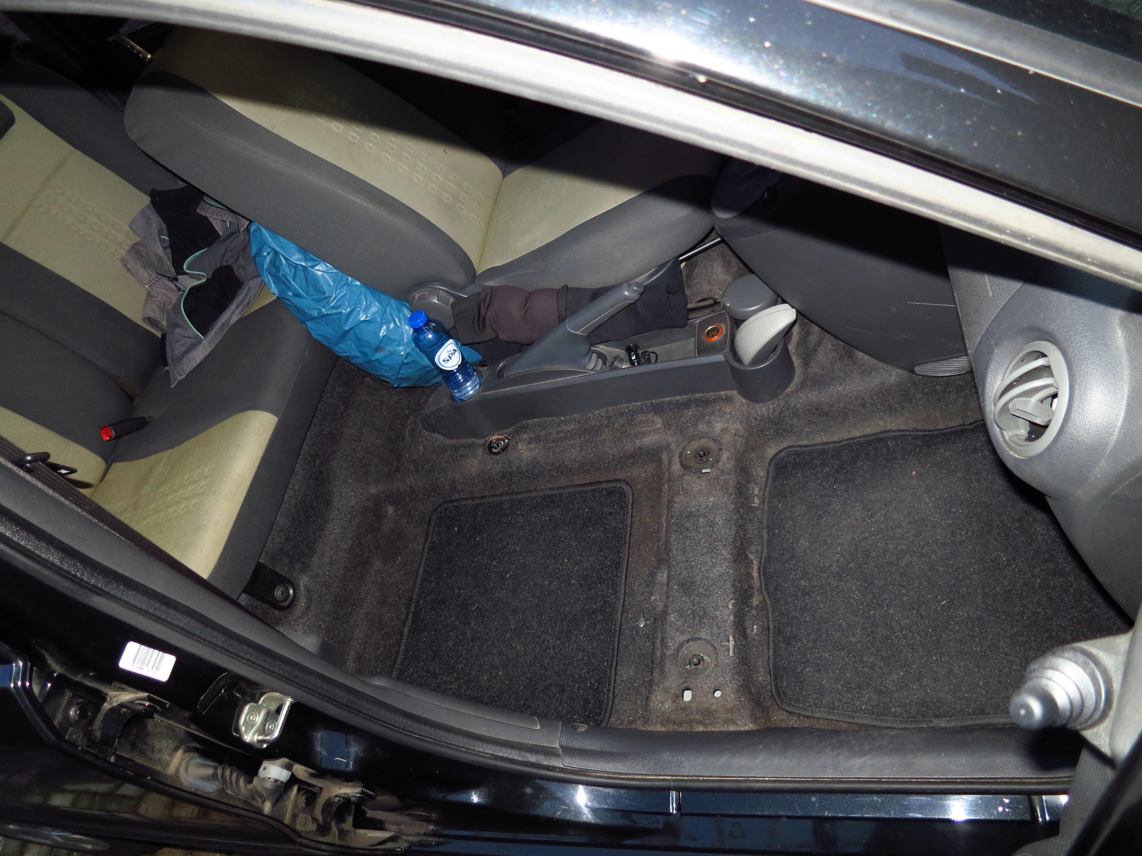

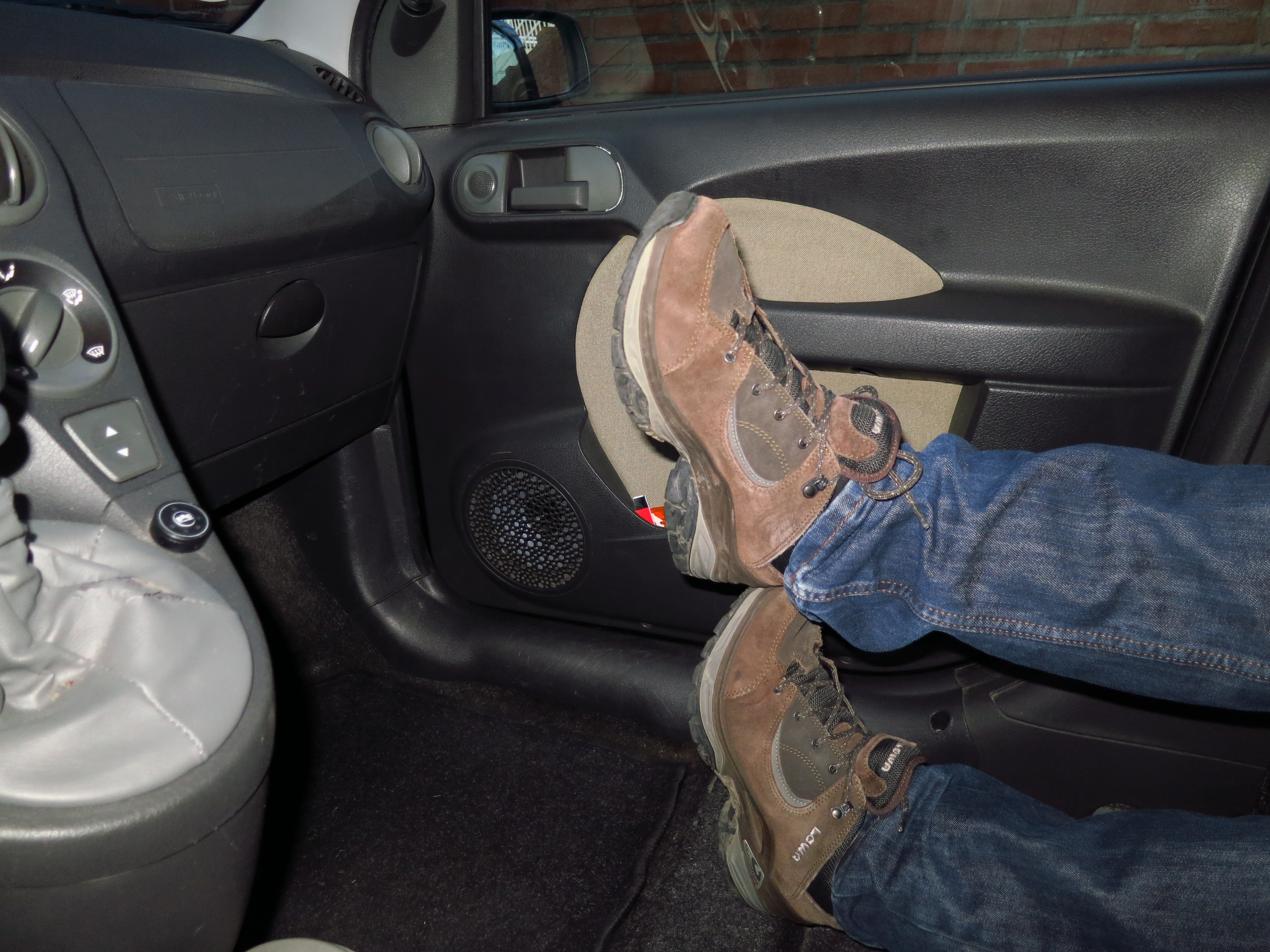

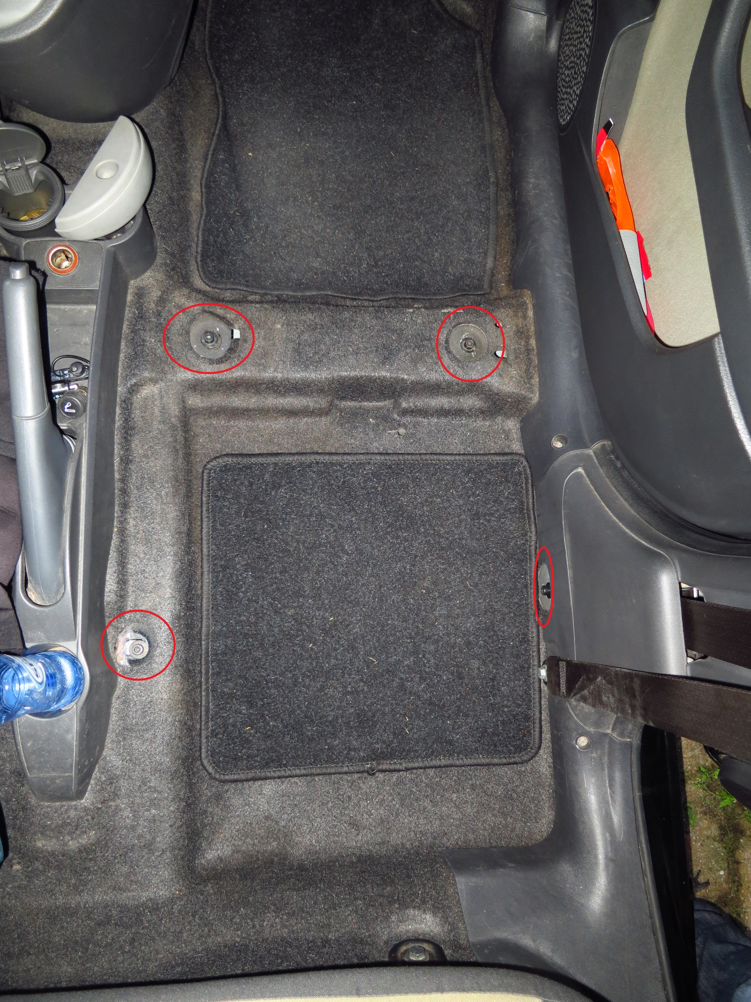

En wat een negatieve reacties hier zeg. Alsof het een marteling is om in een moderne Fiat Panda een kleine 1000 kilometer af te leggen.
Het is gewoon een fatsoenlijk autootje, alleen met wat te weinig beenruimte voor de manke poot van vriendin. Stoel eruit en er is wél genoeg beenruimte.
Enige aandachtspunten:
- zorg dat het 'krukje' stevig staat
- zorg dat er geen losse spullen op de vloer van de auto liggen die zich richting bestuurder zouden kunnen verplaatsen. Je wilt niet dat er iets onder je pedalen komt.
Maak dus een ondersteuning die goed klem staat, bijvoorbeeld twee sporttassen/reistassen die je vult met kussens en dekens (lekker zachte ondersteuning voor je vriendin).

Net even met een bitset naar buiten gegaan en de gekeken hoeveel werk het nu eigenlijk is. Het losmaken van de schroeven is _letterlijk_ nog geen vijf minuten werk, inclusief het pakken van de bitset en het juiste bitje vinden.
Dit weekend haal ik (met daglicht) de stoel uit de auto en zet ik 'm maar even in de schuur/garage. Dan zal ik ook een paar foto's van het resultaat maken, plus kijken hoe de oplossing uitvalt om de stoel achterstevoren te monteren. (voordat dat een discussie gaat worden; ik ga er op die manier niet mee rijden omdat de stoel dan tegen de rijrichting staat en de veiligheidssystemen hier niet op getest zijn)
Mocht blijken dat het toch niet een goede oplossing is; ik heb van een Tweaker het aanbod gekregen om zijn auto te kunnen lenen voor gratis *O* O+

De stoel was er met nog geen vijf minuten uit. Het losdraaien van vier bouten was voldoende om de stoel te verwijderen. Het is echt niet mogelijk om de stoel achterstevoren terug te zetten aangezien de montagepunten dit echt niet toelaten. Niet alleen zit de bout rechtsachter in de zijkant van de auto geschroefd (re rest zit aan de vloer vast), de bouten voor en achter hebben ook nog eens een andere hartafstand. Ik heb het even geprobeerd maar het is echt niet mogelijk om de stoel achterstevoren ook met maar één bout vast te zetten. Hieronder de montagepunten in rood aangegeven. (De bouten heb ik in de montagepunten terug geplaatst, dan kan ik ze met geen mogelijkheid kwijtraken)

Vervolgens ontstaat er wel echt een zee van ruimte in de auto. Ik ben gelijk even met de stofzuiger door de auto gegaan, maar het voelt gewoon alsof je loopruimte heb in de auto :P
Afbeeldingslocatie: https://tweakers.net/ext/f/GQ5wdUVxAvfmTEqr3wAq2iYI/full.jpg
Daarna ben ik op de achterbank gaan zitten. Als ik de voeten strek dan kan ik deze kwijt tegen een balk die in de vloer ligt. Deze balk is ideaal om je voet voor te zetten om een remactie op te vangen.

Als ik mijn voet verhoogd plaats zodat deze op dezelfde hoogte als mijn heup is dan is er nog een zee van ruimte over tussen mijn voet en het dashboard. Een angst dat je bijna met je voet(ten) tegen het dashboard zit is ongegrond. Sterker nog; ik gok dat je minimaal 2.30 meter moet zijn om het dashboard te kunnen raken..
Afbeeldingslocatie: https://tweakers.net/ext/f/PJhhTvZa5erMIb9aaLKwUxqH/full.jpg
De voetenruimte is zo ruim dat je zelfs op de vloer kunt zitten met gestrekte benen; met je rug tegen de achterbank aan, en zelfs dan is er nog een beetje ruimte over. (helaas geen foto van)
Conclusie van vandaag: Dit moet goedkomen :) Ik heb er het volste vertrouwen in dat op deze manier iemand veilig* vervoerd kan worden die op de achterbank zit en een been gestrekt moet houden.
