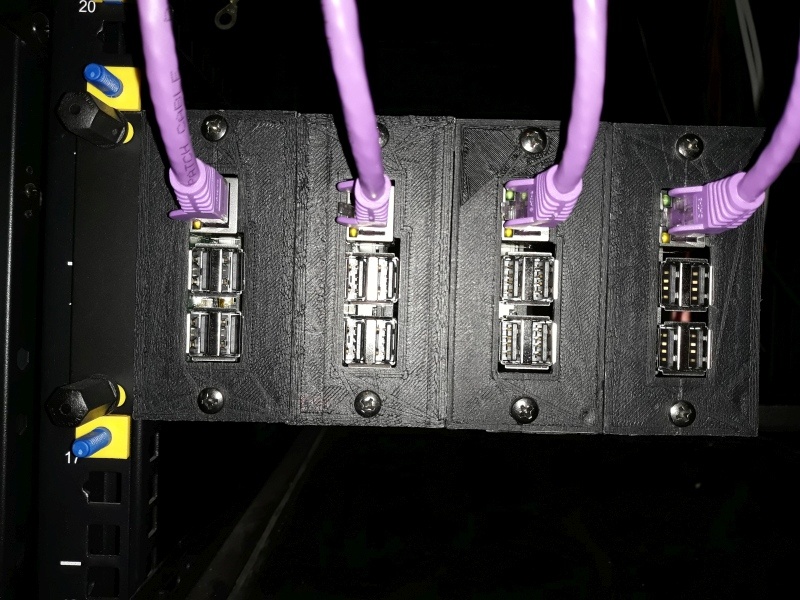

  • masauri
  • Laatst online: 23:29
masauri
aka qwybyte
Ik heb het in mijn rack met 3D printed houders opgelost, rpi 3B+ met poe hat. (2u hoog)
(de versie zonder de led openingen: https://www.thingiverse.com/thing:1793758 )
Maak evt een aangepaste versie die wel past?
Rpi in rack
Ze trekken per stuk maximaal 4.02W volgens men edgeswitch.
Gemiddeld rond de 3.25W volgens de stats.
