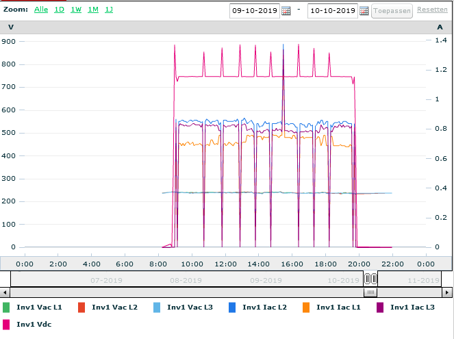

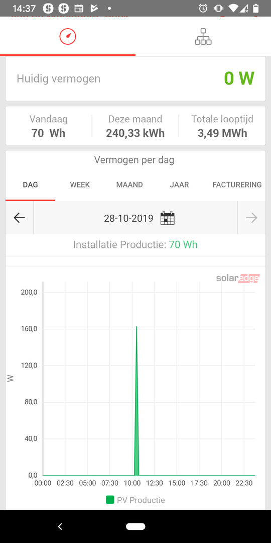

Vanaf het werk kan ik niet fysiek zien als de schijf echt terug loopt. Echter volgens SolarEdge stats huidige op wek zeer minimaal 0 watt.
De 9de okt had ik hier ook last van
https://pvoutput.org/list.jsp?id=66450&sid=59081
Waar ik de zonnepanelen heb gekocht schijnt dit af en toe voor te komen ook bij andere klanten. Iemand ervaring mee of dit een bekend probleem? Ik krijg er niets op gevonden wat ik vind is allemaal problemen met internet.

Dit lijkt mij een probleem met de installatie.
Bij SolarEdge wordt de data aangevuld als de internetverbinding wegvalt, daar zit hem probleem hem dus niet.
Er staan ook geen foutmeldingen in het log van je omvormer?

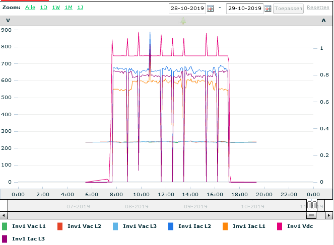

Als je in de grafieken tab kunt kijken kun je eens kijken of je netspanning wellicht te hoog is waardoor de omvormer niet produceert.
  • RobbyTown
Zal vanavond thuis op ip van de omvormer naar de logs zoeken kan ik van buiten niet aan.

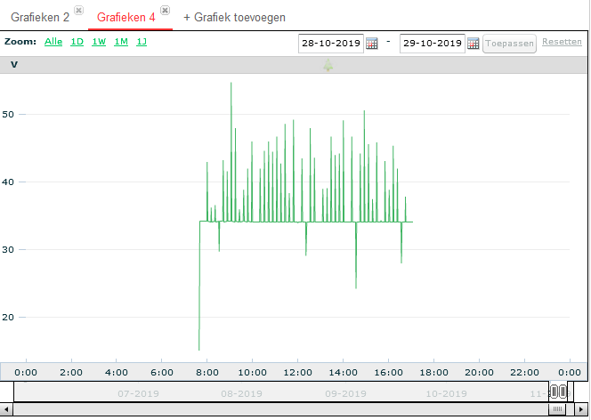

Neem aan deze grafiek bedoeld, zo was het bij de 9de okt ook.
Afbeeldingslocatie: https://tweakers.net/ext/f/FMSWqebABdltXJ3iuyAVIyzk/thumb.png

@RobbyTown Is de screenshot van de app of van de monitor website?
Wat als je op dat netwerk teken (rechtsboven) klikt en dan op de omvormer en de i(nfo) button?
Naast deze 2 iconen, zie ik in de webomgeving (op de telefoon) nog een 3e icoon (driehoek met uitroepteken), waar wellicht heeft dat met meer rechten te maken en is dat niet op de app te zien? Ik gebruik de app niet.
205Gutmann bedoelde andere grafieken, die je alleen via een laptop/PC ziet als je meer dan de standaard rechten hebt op de webportal.

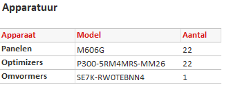

@Z3R0 Volgens de eerdere PVOutput link 22x 300Wp op een SE7k.
Maar op 9 oktober staat er slechts 1 piek van 894W, dat is toch niet aan de lage kant zou ik zeggen, want op andere dagen start de boel gewoon op met vermogens <50W.
Systemen in de buurt hebben wel opwek op die dagen.

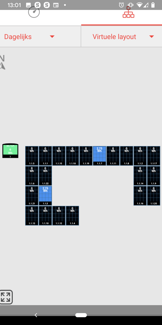

Hoppa vandaag is het weer zover :). 0 watt
Heb zojuist weer wat screenshots gemaakt via Teamviewer op de mobiel zal ze vanavond laat posten.

  • RobbyTown
Nu komt bij mij data ook door maar zie start post panelen blijven op 0. Nu heb ik al meer opgewekt dan de 9de en de 28ste.
SE heeft dan storing gehad vandaag nu nog opzoek naar het rare probleem van de 9 en 28ste okt.

Op de 28e werd er de hele dag door data geproduceerd zo te zien. Dit tabelletje heeft netjes iedere 5 minuten een datapunt:
https://pvoutput.org/intr...450&sid=59081&dt=20191028
Dus de data klopt en is volledig. Maar die data zegt "0 Wh opgewekt". De omvormer startte duidelijk heel erg laat met produceren en kapte daar ook gelijk weer mee. Duidelijk dus dat het systeem niet lekker werkt.
Wat ik wel eens zou willen zien is de grafiek van de optimizer output spanning. Die grafiek kun je tevoorschijn halen op de monitoring website. Je hebt daar nog altijd een browser met Flash voor nodig, dus even op de PC naar de website... Mijn vermoeden is dat de panelen onvoldoende spanning geven en de optimizers het niet voor elkaar krijgen dat op te krikken naar de benodigde 750/22=34 Volt per paneel gemiddeld. (Of misschien staan er wel panelen parallel geschakeld en moeten de optimizers de spanning nog verder opvoeren? Al jouw panelen moeten in serie in één string hangen om dit systeem goed te laten werken.)
Anders kan ik alleen nog schaduw de schuld geven:
- Als je P300, P370 of P500 optimizers hebt, geldt een minimum stringlengte van 16 panelen. Als er 16 tegelijk in de zon liggen moet het systeem zéker starten.
- Als je P404, P405 of P505 optimizers hebt, geldt een minimum stringlengte van 13 panelen. In theorie zou met deze optimizers het systeem makkelijker moeten starten.
- En bij bewolkt weer (mits niet te donker) moet hij het gewoon doen.
Als het goed is heb je P370 of P404 optimizers :Y)
[ Voor 3% gewijzigd door Jerrythafast op 03-11-2019 11:31 ]

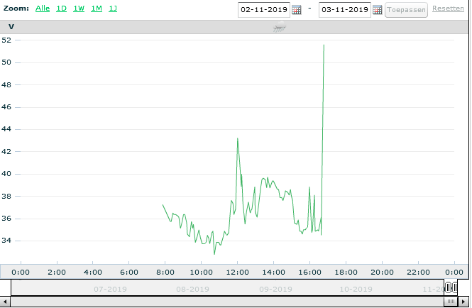

@Jerrythafast Ik hoop dat ik de goede heb gekozen "optimizer spanning" 1 paneel
Afbeeldingslocatie: https://tweakers.net/ext/f/o07wgaHvE0opQ2fgvVlcplgA/thumb.png grafiek van de 9de ziet er precies zo uit
zelfde paneel 2 nov
Afbeeldingslocatie: https://tweakers.net/ext/f/wZ68u1SwOUTreNe9spOz356L/thumb.png
Even op de offerte gekeken welke optimizer ik heb:
Power Optimizer P300
Afgelopen vrijdag was het geen geweldig weer, naar mijn idee minder dan de 28ste.

RobbyTown schreef op zondag 3 november 2019 @ 23:09:
[Afbeelding] grafiek van de 9de ziet er precies zo uit
Oh dat ging toch nog iets anders dan ik had verwacht. Zo'n grafiek had ik nog niet eerder gezien. Hij gaat wel erg dwangmatig naar 34 Volt :X De grafiek van 2 november is zoals hij hoort. Ik kan eerlijk gezegd niet verklaren waar het systeem mee bezig was op de 28e 8)7 Je kunt eventueel de grafieken van alle optimizers nog over elkaar heen leggen, zie je dan nog een patroon of zoiets? (Normaliter zou je bv op 2 november je panelen die in de schaduw liggen heel mooi van de panelen in de zon moeten kunnen onderscheiden.)
Als je echt veel last van schaduw hebt kan het best zijn dat je omvormer inderdaad te zwaar is voor wat de panelen kunnen bieden, maar ik vraag me dan wel af waarom het dan niet wat consequenter gebeurt. De SE3000H heb ik ook met 6 stuks 265 Wp panelen in de zon zien starten (combinatie van sneeuw en schaduw toen). Die heeft 350 Volt nodig, dus die 6 optimizers moesten flink aan de bak om de spanning op te schroeven maar dat lukte dus wel.
De optimizers zijn dus toch P300's... Het zou ermee moeten kunnen, zolang je panelen niet boven de 48 Volt pieken op een koude zonnige ochtend straks in de winter. Ik denk dat het wel goed zal gaan. Alleen geen idee wat zo'n optimizer doet wanneer het paneel meer dan 300 Watt kan leveren, misschien aftoppen?

@RobbyTown Als je toch de Grafieken tab hebt op de portal, heb je dan ook de Rapporten tab?
Als je dan Inbedrijfstelling laat genereren, weet je zeker welke optimizers je op het dak hebt.
Kan je de grafiek tonen van 9 of 28 oktober en dan links de omvormer kiezen en de volgende 3 parameters: AC stroom, AC spanning en DC spanning (in 1 grafiek).
@Jerrythafast 750V constante stringspanning met 22 panelen, dan zit je inderdaad rond die 34V per optimizer, dus op zich prima! Ook zie je dat de spanning van deze optimizer soms hoger is, m.a.w. ergens een ander paneel met schaduw. Is ook een beste schoorsteen die op de foto staat (PVOutput).
@(RSH) er staan geen targets ingesteld op PVOutput, dus de insolation curve wordt dan gebruikt...

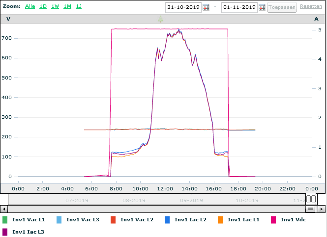

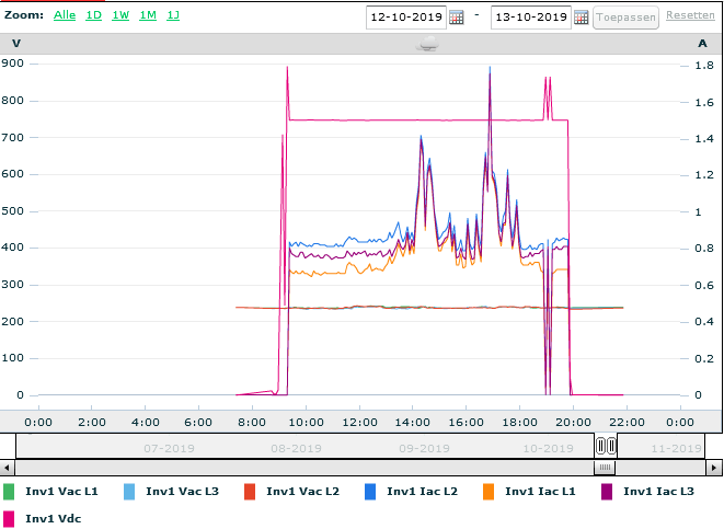

@Rouske
Ja dat kan ik. Hierbij mijn gear wat op het dak ligt
Afbeeldingslocatie: https://tweakers.net/ext/f/LIPkd52Nwx04ef4cn7TarydW/full.png
Even de rapporten gemaakt geen idee als ik alle L versies moet tonen?
AC spanning – L1, L2 en L3 heb ik in het grafieken overzicht.
Hierbij 9 okt
Afbeeldingslocatie: https://tweakers.net/ext/f/7HvAy4e9dJuXJIx5Ufxqt5Et/full.png
28 okt
Afbeeldingslocatie: https://tweakers.net/ext/f/ef5zflMPMQMJkzkFN8xq1wiI/full.png
12 okt een niet z'n zonnige dag maar wekt hij wel normaal op
Afbeeldingslocatie: https://tweakers.net/ext/f/hkfNbFy4AP3HBJlSJeucLobC/full.png
31 okt de dag voor mij de meeste opbrengst van de maand
Afbeeldingslocatie: https://tweakers.net/ext/f/4OqkfxT2T3rxGdonDHcBhMQ1/full.png

  • Rouske
  • Laatst online: 10:30
Die dipjes naar 0A en/of de pieken in de stringspanning (het een zal wel het gevolg van de ander zijn) zijn inderdaad niet OK.
Hopelijk heeft de SW upgrade daar iets aan gedaan.
Maar aan deze 5 minuten data is wel te zien dat de omvormer gewoon stroom heeft opgewekt op alle 3 de fases, alleen is deze opwek op een of andere manier niet op de portal zichtbaar.
Je kan ook nog de andere parameters zelf eens bekijken, zoals AC energie of AC vermogen op die dagen.
Ik kan me een topic herinneren waar iemand ook van die dipjes had (of waren het dipjes op de optimizers :? ), maar ik kan het niet zo 123 vinden.
[ Voor 3% gewijzigd door Rouske op 05-11-2019 23:16 ]
