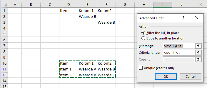

Je kunt het ook oplossen met de advanced filter:
Afbeeldingslocatie: https://tweakers.net/ext/f/I3HlRUmcGG3MrW4aOwYKTTTE/full.png

Thanks voor de reacties allen. Als ik zo de links bekijk dan komt het er dus op neer dat dit niet een 1-2-3 functie is en dat je via rare omwegen wel kan filteren, maar ik zocht echt een simpele dropdown functie zonder hulpkolommen etc.
Ik ga dan maar simpelweg handmatig filteren. 1x kolom B, 1x kolom C, resultaten bij elkaar plakken en duplicaten er uit halen (kolom Item is altijd uniek). :P
