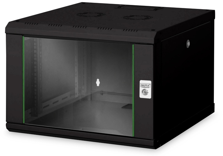

Ik zou kijken of je dit niet in de vrije ruimte op je slaapkamer kunt zetten of wellicht in een klein 19" kastje dat je aan de muur kunt hangen of ergens weg kunt zetten. Daar zit vaak genoeg airflow in én het is van metaal. Met een plankje d'r in kun je dat vrij mooi wegwerken ook.
Zoiets bijvoorbeeld:
Afbeeldingslocatie: https://tweakers.net/i/AARIQ0TDXyiHIkaeyS7sWn2PCeA=/i/2002971002.jpeg
pricewatch: Digitus DN-19 07U-6/6-SW
In de pricewatch zit dat spul wel redelijk verstopt:
categorie: Computer accessoires
Voordeel van 19" is dat je wat flexibeler bent mocht je ooit nog ander spul er in willen hangen.
Even online verder gezocht, zoiets als dit (ook groter en kleiner te krijgen) is wel mooi. Hebben we op kantoor gehad en heeft redelijk wat ventilatiegaten.

Ik had inderdaad dit ook al als optie aangehouden... alleen moet ik dan even kijken waar ik het kwijt kan, wellicht een plank opofferen. Ik wil het liefst niet de deur van mijn kledingkast opofferen en er gaten in maken... Ik denk dat dan een 19inch patchkast aan de wand de beste optie is. Wel interessant forumtopic over jouw trappenkast!

:) Ik was verrast hoe goedkoop die patchkasten eigenlijk zijn. Terwijl ze er absoluut niet goedkoop uit zien. Die 2e die ik aan gaf, die dus niet in de pricewatch staat, is super luxe. Glazen deur, gaten voor ventilatoren.
Als je zo'n ding actief wil koelen, passen er gewoon stock ventilatoren in. (Wel even kijken of je daar 230v ventilatoren in wil of niet. Ik zou zeggen van niet. Die dingen maken een bak herrie terwijl je denk ik eerder wil naar een oplossing zoals ik over na aan het denken ben. Zelf wil ik liefst zo min mogelijk herrie uit die kast, maar de temperatuur moet wel onder controle blijven. Liever in de zomer op de hete dagen wat meer herrie uit de kast, dan mijn apparatuur naar zijn grootje.)
