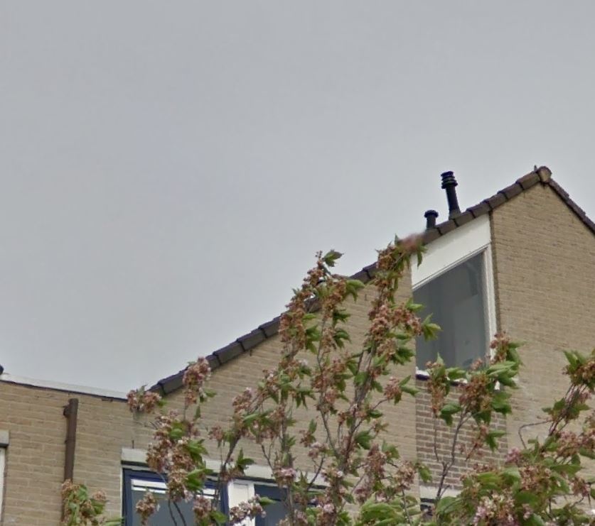

Binnenkort verhuizen naar een nieuwe woning met een schuindak die op het zuiden tussen ZW en ZZW ligt (212 graden), ideaal voor zonnepanelen.
Dak is 6.75 meter diep en 4.6m hoog (schatting google maps)

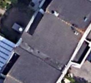

plaatje dak:
Dak zonnepanelen google maps
Dak zonnepanelen

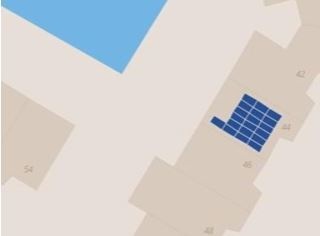

Als je verhuisd bent eerst even meten.
op 4m60 passen geen 3 standaard panelen in landscape naast elkaar.
Eerder 2 van 2x1 mtr of 3 van deze panasonics

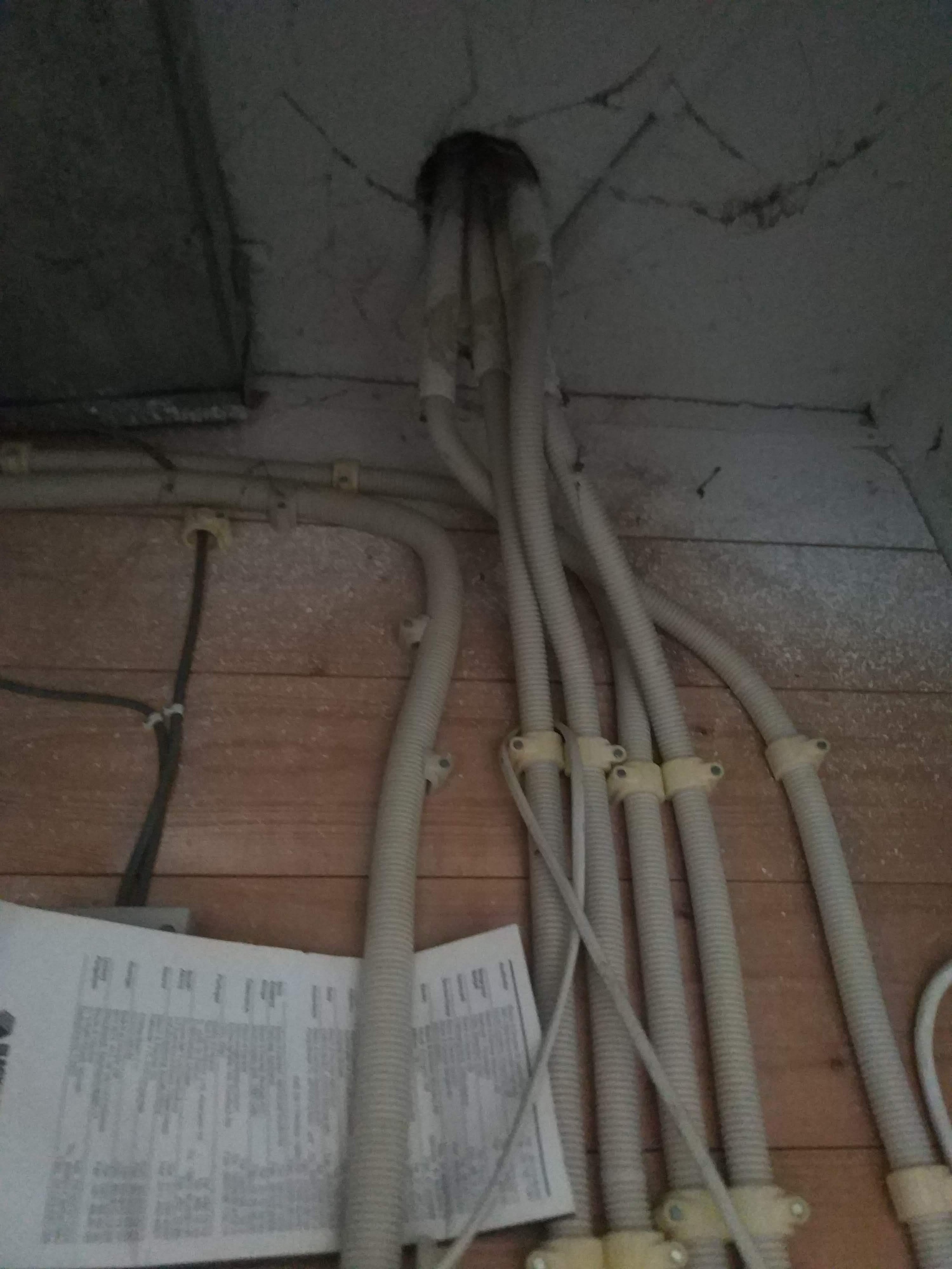

Wat zijn ongeveer de kosten voor een extra groep met aansluiting naar de zolder voor zonnepanelen?
Ligt er puur aan hoe moeilijk het is om naar zolder te komen, materaal kosten zijn nog geen 100,-

Edit: ben nog steeds benieuwd naar de “echte” maten van het dak. En niet die google gemeten heeft.
We hebben gevraagd bij de verkoopster, als het goed is hebben de overburen nog de originele bouwtekeningen. Anders moet ik het dak op :+
Volgens mij is de huidige meterkast en hoofdaansluiting 1 fase. Makkeljikste zou zijn om dan op 1 fase te blijven mits natuurlijk veilig.
Inmiddels via mijnaansluiting.nl bij Liander een aanvraag gedaan voor 1x35A (gratis, 1x40A was bijna 500 euro). Dit kan wel even duren, ik begreep dat je als er een afspraak gepland is alsnog kan aangeven wat je precies wilt. Dus kan nog wijzigen naar 3x25A als dit nodig is.

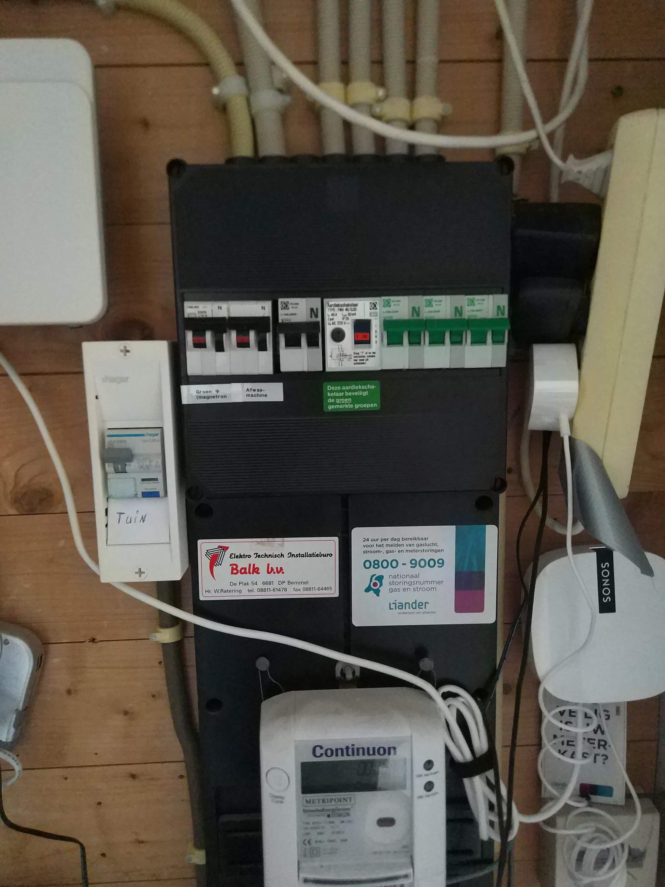

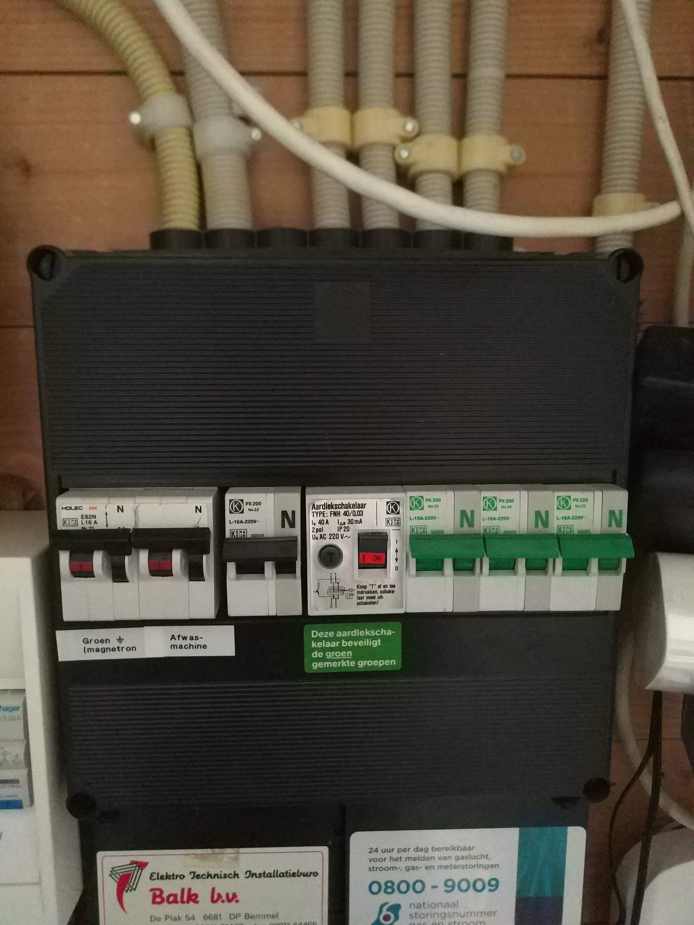

foto's van de meterkast:
meterkast1
meterkast2
meterkast3

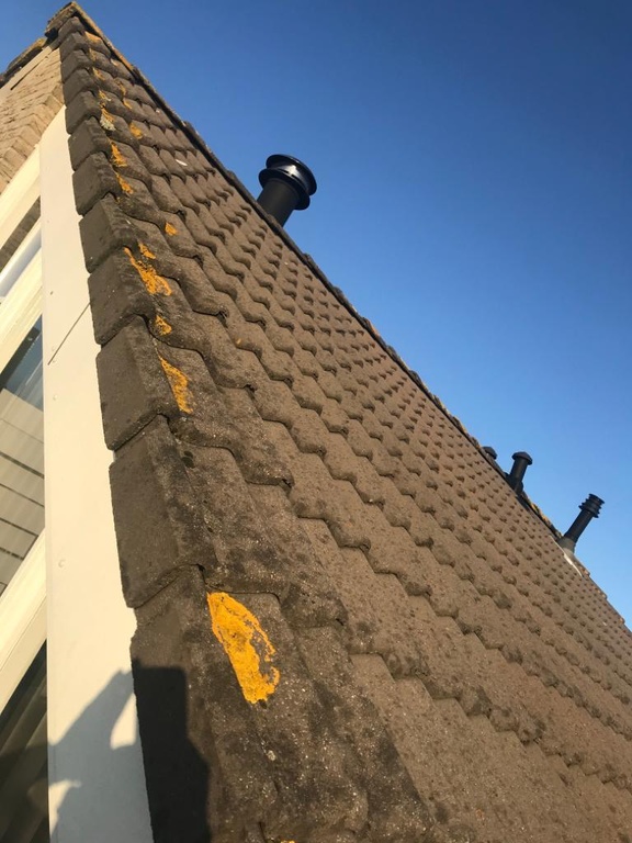

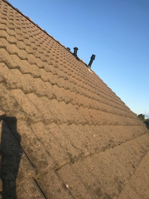

Wat foto's van het dak ontvangen van de verkopende partij.
dak voorkant
dak1
dak2
dak3
dak4

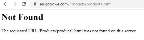

Website van Goodwe doet het overigens lekker
Goodwe
