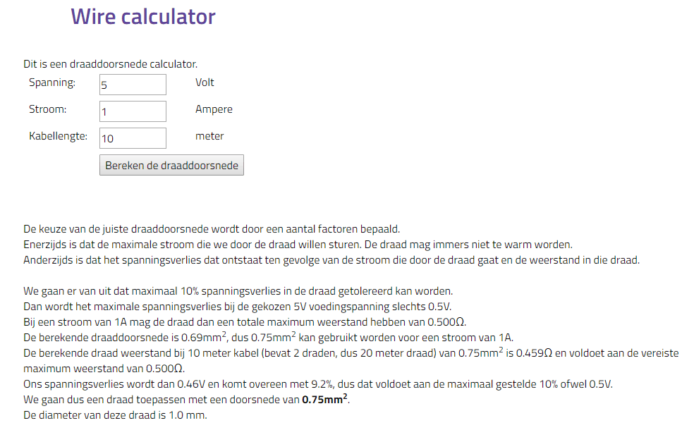

Probeer het vooral ook voor voorhand eens uit. Ik stel me er iets van voor dat je toestel toch ook een bepaalde weerstand zoekt op zijn data pinnen, dus dat je een bepaalde weerstand bij moet voorzien tussen spanningspinnen en datapinnen.
Het verhaal van spanningsval etc lijkt mij niet aan de orde. Al is 10% maximale spanningsval wel (te) ruim in dit geval, maar als er 1,5mm² of 2,5mm² voorzien is zit je wel goed.
Afbeeldingslocatie: https://tweakers.net/ext/f/LaoWRZUtKBLBk6rjeKJPLraT/full.png
