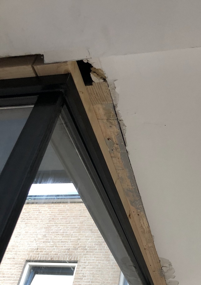

Ik heb nieuwe aluminium kozijnen laten plaatsen in mijn huis. Alleen nu zit er ruimte tussen het plafond en het kozijn. Vanwege de geringe diepte van de sleuf wil ik deze opvullen met platen van de hornbach. https://www.hornbach.nl/s...4-mm/8398869/artikel.html
Kan ik over deze platen heen stucen?
Bijgaand nog een foto

Ja dat kan. wel even uitzoeken of je eerst moet primeren

Ik ga er vanuit dat de platen van qboard hetzelfde zijn als wedi.
Ik heb onlangs op deze platen gestuct (wel van 20mm dik van wedi). Hierbij heb ik een primer voor cementgebonden ondergronden gebruikt. Stuc hangt er nog steeds prima tegenaan.

Daar kun je direct overheen stucken, ze hebben een ruwe zanderige ondergrond. Is er speciaal voor bedacht. Ik zou wel wapeningsband aanbrengen op de naad met het bestaande pleisterwerk.
