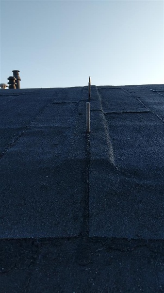

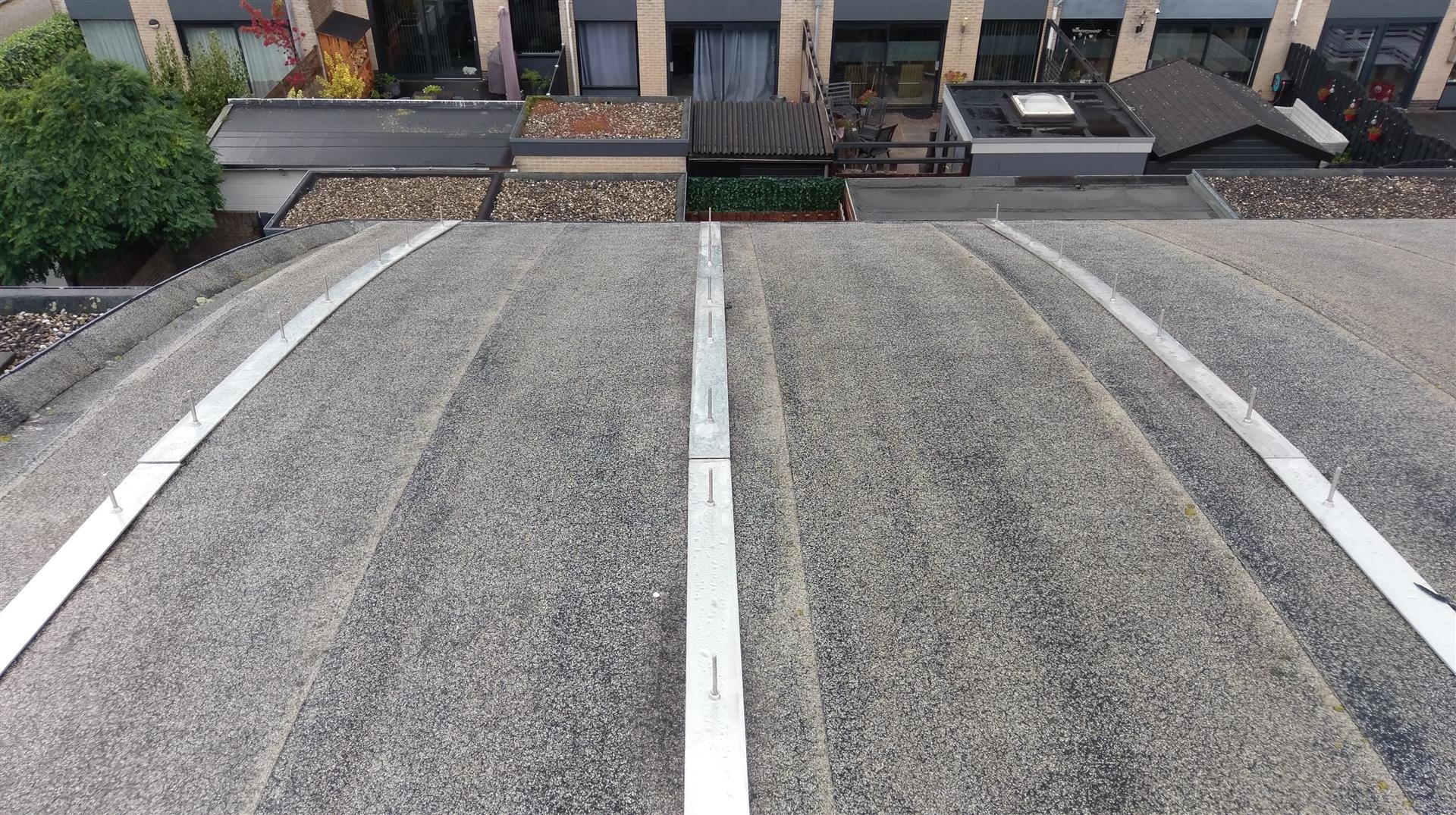

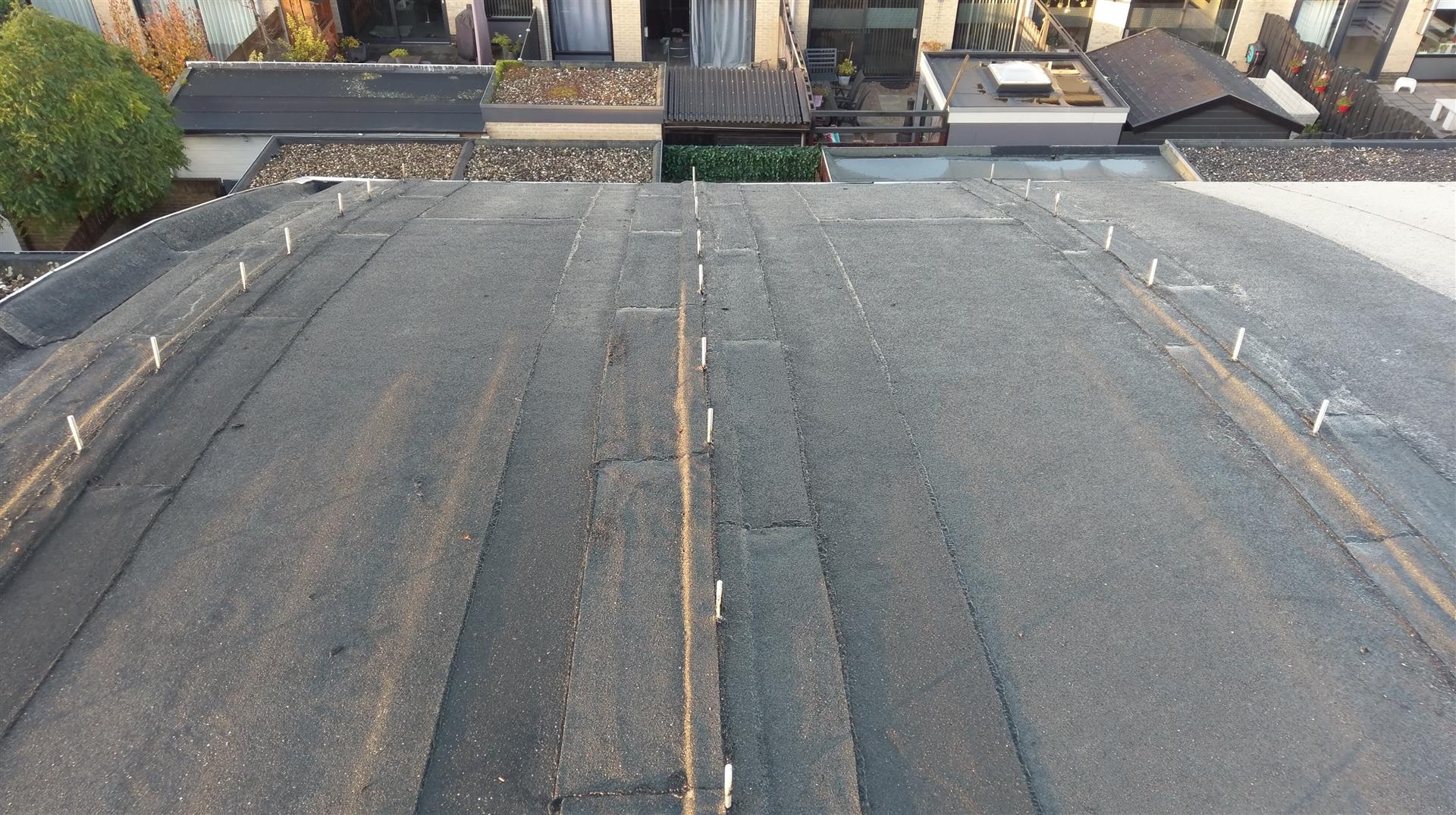

Ik heb 2 montage foto's van dezelfde soort dak als mijn woning.
Bitumen pads met draadeinde eruit
Afbeeldingslocatie: https://tweakers.net/ext/f/L35jEZneOAg0DSyoYEP7PTvz/medium.jpg
Zonnepanelen geplaatst
Afbeeldingslocatie: https://tweakers.net/ext/f/kCmZp9mQV43H93B9IHFTPzqX/medium.jpg

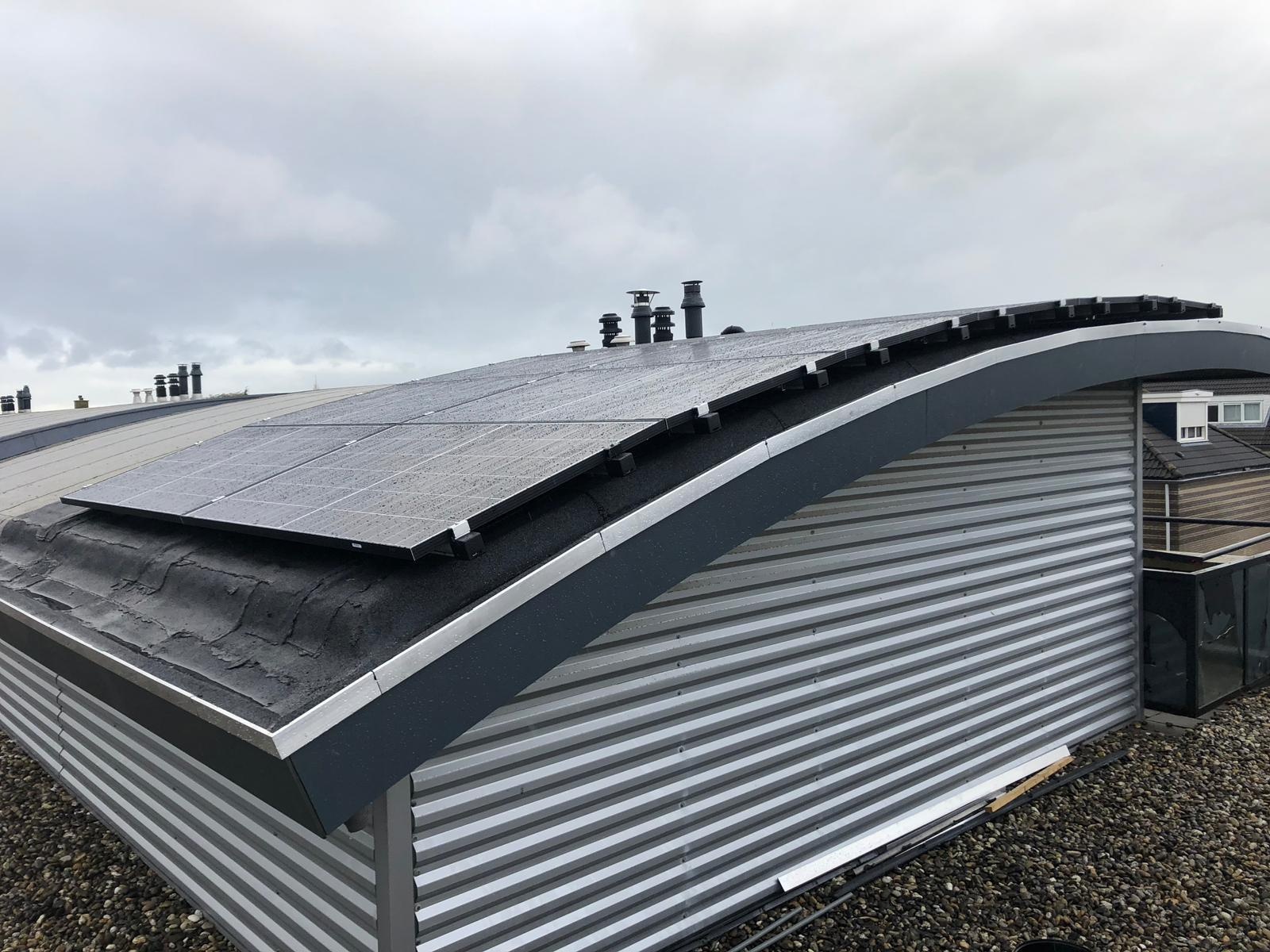

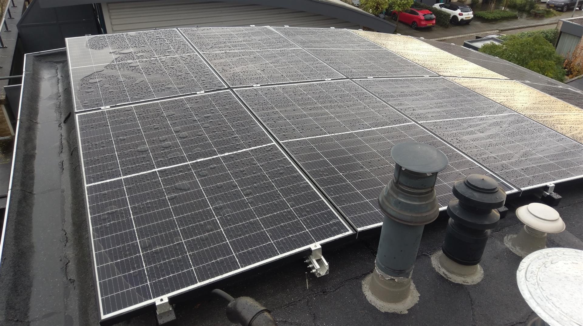

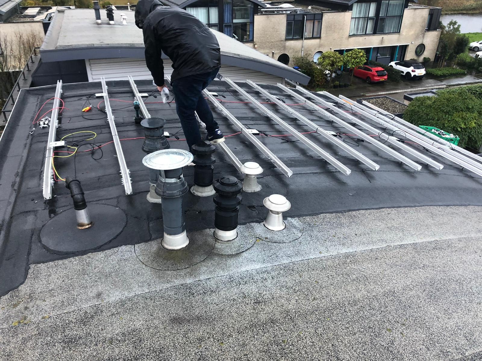

Afgelopen weekend zijn er 12 zonnepanelen geplaatst op mijn half ronde dak.
- 12 x JaSolar 340wp
- SolarEdge SE5000 HD-Wave
- Opitimzer
Uiteindelijk voor SE gekozen vanwege mijn half ronde dak. Ook liggen er 2 zonnepanelen vlak.
Het begon enkele weken eerder met het plaatsen van aluminium strips en een nieuwe bitumen laag.
Afbeeldingslocatie: https://tweakers.net/ext/f/VF2Do2l4CUh1AIEhVGfd0wrf/medium.jpg Afbeeldingslocatie: https://tweakers.net/ext/f/NvFsCC5DfZu4kG8FlGokT89N/medium.jpg Afbeeldingslocatie: https://tweakers.net/ext/f/hq8yB9wenp1G8aUOsn6irDoY/medium.jpg
Installatie
Afbeeldingslocatie: https://tweakers.net/ext/f/aau6LEVtgRhYXQJlAWuflqFy/medium.jpg
Resultaat
Afbeeldingslocatie: https://tweakers.net/ext/f/iREhpeJ3BAZoaGeb8O4GSyHc/medium.jpg Afbeeldingslocatie: https://tweakers.net/ext/f/1jYJwWGDbp8GWFxwQyvvXJKg/medium.jpg
Piekvermogen: 4kWp
Gisteren (zondag 10 nov) was het ideaal weer en was mijn opbrengst 7,15kWh.
Wat vinden jullie van mijn opbrengst van gisteren?
