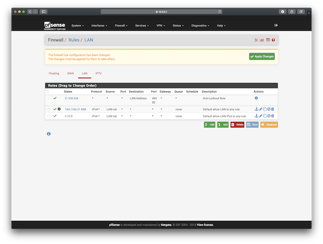

Afbeeldingslocatie: https://tweakers.net/ext/f/OEplHA0ECq9uyqTJeW9iw55F/full.png

Ik heb alles zoals bovenstaand ingesteld, en ook je guide nog een keer nagelopen om te checken of ik zelf niets fout heb gedaan in de tussentijd, maar ik heb nog steeds hetzelfde probleem; zwart beeld bij live tv, EPG en terugkijken werkt.
De pfsense box werkt nu als router-on-a-stick icm de core switch, maar ik ga toch eens eens proberen het IPTV kastje recht aan pfsense te leggen.
EDIT: Door even een extra LAN interface aan te maken, met een eigen subnet en dezelfde LAN firewall rules, precies hetzelfde probleem. Dit zou betekenen dat (waarschijnlijk) het probleem ligt bij Pfsense.
