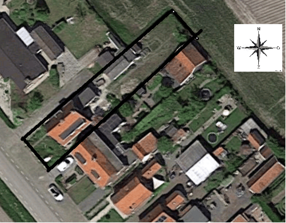

Hallo Allemaal,
Wij gaan binnenkort ons dak laten vernieuwen met nieuwe dakpannen en isolatie en willen hierbij gelijk PV laten installeren (gebeurd in het werk, dus vrijwel geen montage kosten) Nu hebben wij aan beide kanten 2 grote dakkappellen en aan de NW kant 2 dakramen, hierdoor is het aantal paneen wat we kwijt kunnen beperkt. Wij hebben een vrij uitzicht aan beide kanten, wat ervoor zorgt dat de windbelasting enorm is. Dit icm de ligging zien wij het niet zitten om op de dakkapellen zonnepanelen te leggen.
Orientatie dak
ons dak heeft een ZO + NW ligging en ons plan was om aan de ZO kant 9 panelen te leggen, en op de NW kant 6 (ivm de dakramen kan ik niet meer kwijt)
Nu ben ik aan het twijfelen of de 6 panelen aan de NW kant veel nut gaan hebben, en of die genoeg kunnen opwekken om de omvormer aan de gang te houden.
ik twijfel nog tussen de Phono solar 365WP en de longi solar 310Wp(40 euro goedkoper per stuk) icm een GOODWE 3000W of 3600W omvormer.
Wat zouden jullie doen? de goedkoper Longi Solar op beide zijden of de duurdere Phono solar?
de Phono SOlar zit op 0.62 euro/WP (totaal 5110wp) en de Longi SOlar zit op 0.60euro/WP(totaal 4340WP) Ook vraag ik me af of ik met de Longi SOlar genoeg input voltage ga hebben met de NW panelen.

Ik twijfel of ik panelen op NW zou leggen. Zie ik goed dat je achter je huis (oranje dak) nog een plat dak hebt? Kan je daar nog wat mee?
Het op gang brengen van 6 panelen lijkt me niet zo'n probleem, de Goodwe heeft per MPPT 80 volt nodig om op te starten, dat haal je al met 3 panelen.

Het platte dak ligt vanaf 11H volledig in de schaduw voor de rest van de dag, daar kunnen we dus helaas niets mee. Wellicht dat we in de toekomst een nieuwe schuur gaan bouwen en daar ook zonnepanelen op leggen, maar dit is momenteel nog niet mogelijk (asbest dak) De grootste twijfel die ik heb is of het nut heeft om 250 euro meer uit te geveen aan 365Wp panelen vs 310 Wp panelen op NW. geen idee of we dat ooit terugverdienen

Welk huis is het eigenlijk?
Je weet dat je 2 verschillende maten panelen aan het vergelijken bent?
[ Voor 57% gewijzigd door AUijtdehaag op 25-08-2019 10:16 ]

Gamer dénis schreef op zondag 25 augustus 2019 @ 10:09:
Voor zuid oost: 9x55Wp extra is 495 kWh p/j / 2 (voor noord west)= 250 x 0,23= 58,- p/j , dus lijkt 5 jaar net als de gewone spullen.
Noord of noord-oost of west moet je meenemen in het geheel kwa tvt, dan is het wel iets langer maar op het geheel slechts maanden aan tvt, wel brengt het meer kWh op en zolang dat nog verbruik verminderd is dat prima.
250,- is op je hele set nog geen 3 maanden tvt aangezien er meer als 1000,- aan kWh van het geheel af komt.

Kan je er niet een partij kwijt op die schuur die achter in je tuin staan, liggen ze ook op ZO. En op je uitbouw richting oost leggen?

AUijtdehaag schreef op zondag 25 augustus 2019 @ 10:14:
Het gaat om het huis met de zwarte lijnen er rond heen. en ik weet dat de panelen iets langer zijn. zoals ik het nu gemeten heb moet het precies uitkomen.
Ophidian schreef op zondag 25 augustus 2019 @ 10:25:
helaas is dat een asbestdak, dus dat is voorlopig nog niet mogelijk.
Ik denk dat we dan voor de 365Wp panelen gaan om de maximale opbrengst te hebben. Zou de 3600W omvormer goed zijn? of toch te licht met deze panelen?

3600 is prima voor de 9x365Wp

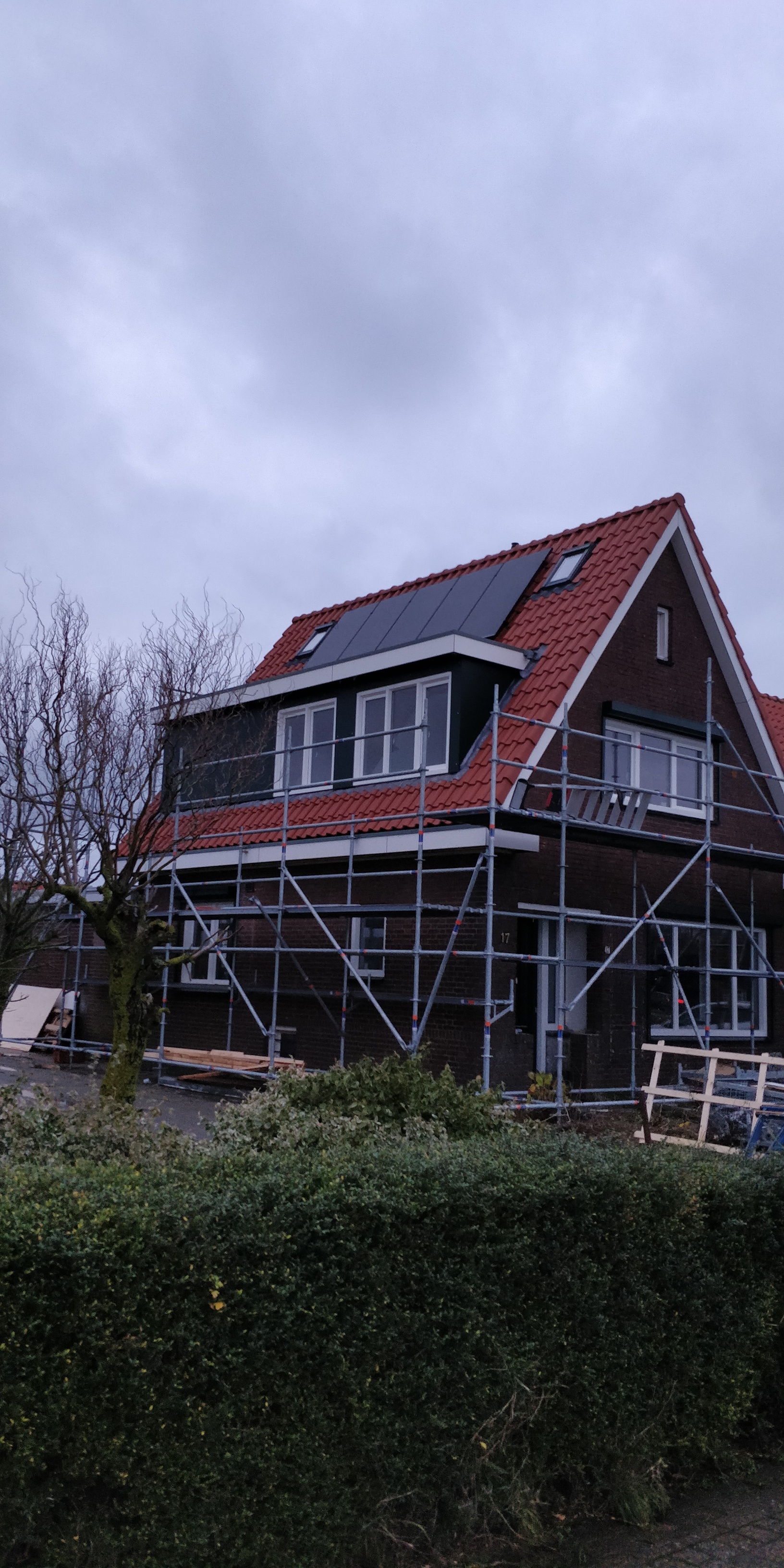

inmiddels liggen de panelen erop, het zijn er uiteindelijk 8 en 5 geworden omdat meer helaas toch niet paste :(

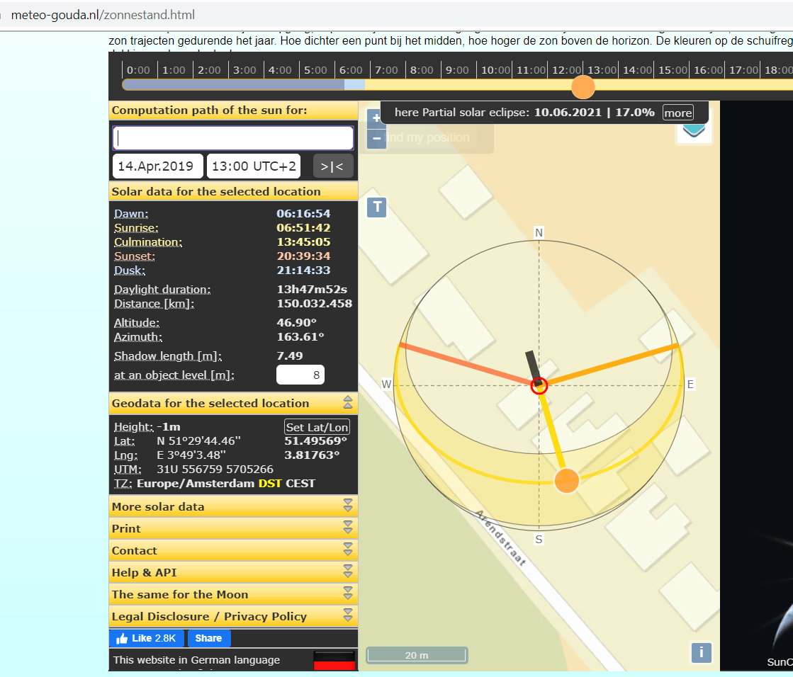

Nu ivm de veranderende btw regeling willen we dit jaar nog panelen aanschaffen en toch ook op het platte dak zonnepanelen leggen. Afmetingen zijn 5.40 x 2.70 en ik verwacht dat we tot zo ongeveer 12-1 uur schaduw vrij zijn. De google maps foto op de eerst post laat goed zien hoe de schaduw zich ontwikkeld. Nu heb ik de zonrichting gevonden en hieronder even geplaatst.
Afbeeldingslocatie: https://tweakers.net/ext/f/p7sjh0mJFZQjkYmT5KMrUUnW/thumb.png
Gezien de afmetingen za ik sowieso niet veel panelen kwijt kunnen, Nu zat ik zelf te denken om er 5 stuks JA Solar 405WP Perc panelen op te leggen. deze zijn half cut met een extra busbar in het midden. ik hoop dat icm een goede omvormer met schaduw management deze toch wel een redelijke opbrengst heeft.
Qua omvormer zat ik te kijken naar de GW1500-NS maar ik weet niet zeker of deze schaduwmanagement heeft? ik zie het namelijk niet in de documentatie naar voren komen.
Verder qua montagemateriaal zat ik te kijken naar de Solarstell Connect in portrait zodat er 5 panelen naast elkaar kunnen.
Wat vinden jullie van deze opzet? Zou ik wellicht beter voor een Solaredge gaan of Tigo's erbij doen? of de schaduw voor lief nemen. Wellcht proberen om er 6 HIT Kuro's op te proppen, al is dit wel een heel stuk duurder, en ik weet niet of we dat terugverdienen.
Totaal zit ik met de huidige opzet rond de 1400 euro excl btw voor 2000Wp, dus zit ik nog onder de 70 eurocent/WP. zelfs met verminderd rendement lijkt het me nog uitrekenen.
