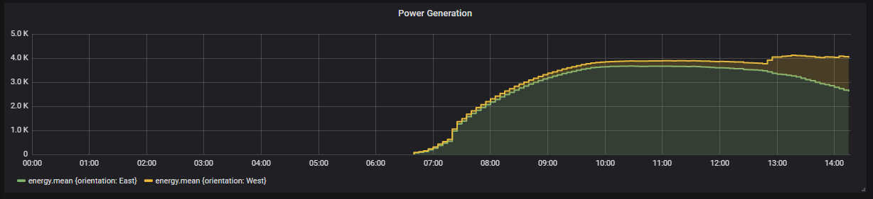

Afbeeldingslocatie: https://tweakers.net/ext/f/OYR35CNanTv6f1eHVcgyOgPa/full.png
Groen is 16x310WP Jinko panelen op Oost. Je ziet dat ze met een dag als vandaag al tegen de 4000watt aan zitten, ik heb ze er op koudere dagen overheen zien gaan. Als je daar drie vergelijkbare panelen bij zou zetten kom je wel tegen de 5000watt aan. Ik zou dan liever iets meer ruimte nemen, een 5000 watt omvormer past prima achter 1x25A.

Om 3 uur aangesloten, staat 4083W op het scherm van de omvormer.
-T1 op de kwh meter staat nu na een half uur ook op 1Kwh :)
Ik vindt het best wel veel vermogen voor deze tijd van dag en jaar.

  • Tsurany
Tsurany
Tijd van het jaar is juist prima, zon is lekker sterk maar het is niet te warm voor de panelen. Als dan alle panelen goed geraakt worden door de zon is dit geen heel gekke waarde.

Mecraw schreef op zaterdag 7 september 2019 @ 15:35:
Hoe kan ik hier een foto plaatsen?
Paneeltjes nieuw en koud buiten, ideaal ingrediënt voor wat meer vermogen. Maar ze liggen dus? Heb je daar ook nog foto's van?
@Mecraw
19 x 310Wp en dan 4085Wac output is normaal hoor, ik dacht dat het er minder waren, je gaat ook nog wel 5000W+ zien, ofwel max omvormer in het voor en najaar.

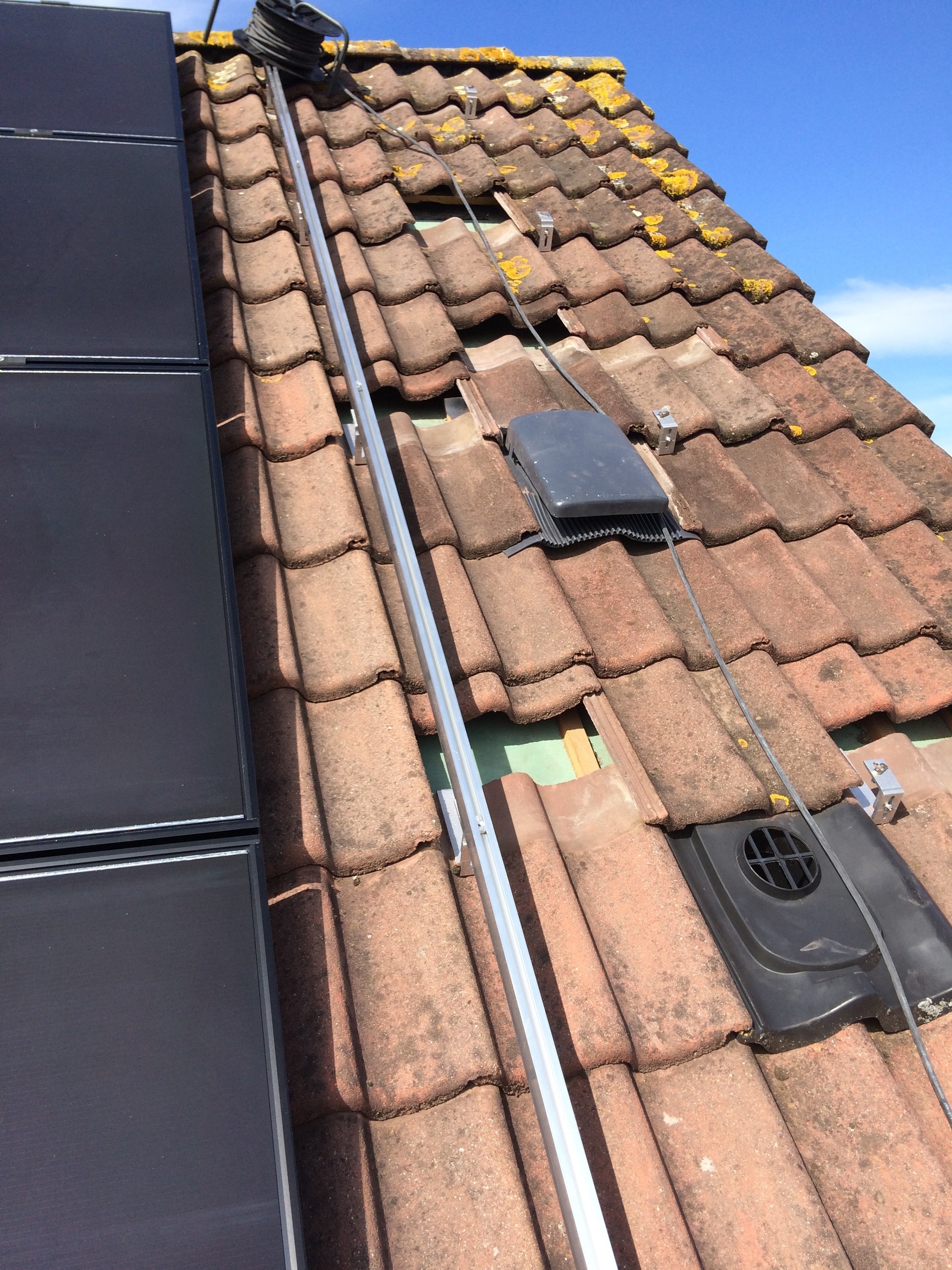

  • Mecraw
  • Laatst online: 14-03-2025
Afbeeldingslocatie: https://www.mupload.nl/img/0eabje1nwh.jpg
  • AUijtdehaag
AUijtdehaag
https://www.groene-energi...ekap-antraciet-zwart.html
Er kan nog 1 paneel bij. ;)

  • Rol-Co
  • Laatst online: 03-09 23:40
Rol-Co
3,8kWpZ 4,98kWpO-Z-W 2,86kWpN
3!
Kleine raampje er uit of paneel er overheen
Warmtepompje op het platte dak of op de grond onder het schilderij en de cv pijp kan ook weg.
