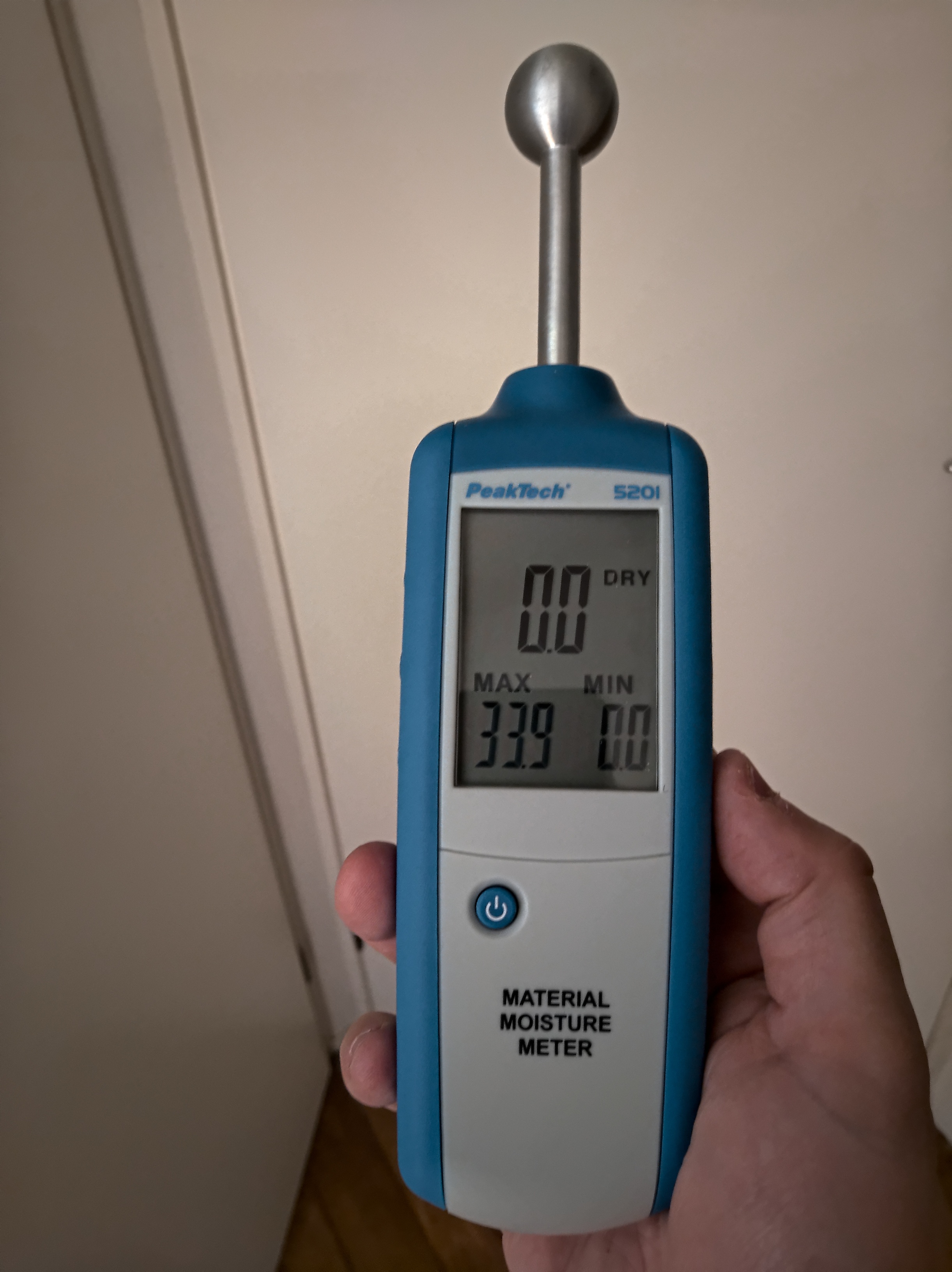

  • witterholt
  • Laatst online: 10:27
@2forza, ik heb deze welke ook geen pinnen heeft. Bij meting van de binnenkant van de buitenmuur van onze huidige woning gaf ie 33,9 aan. Ik verwacht dat ie in de te bouwen woning wel hoger uit gaat komen...
Peaktech 5201
