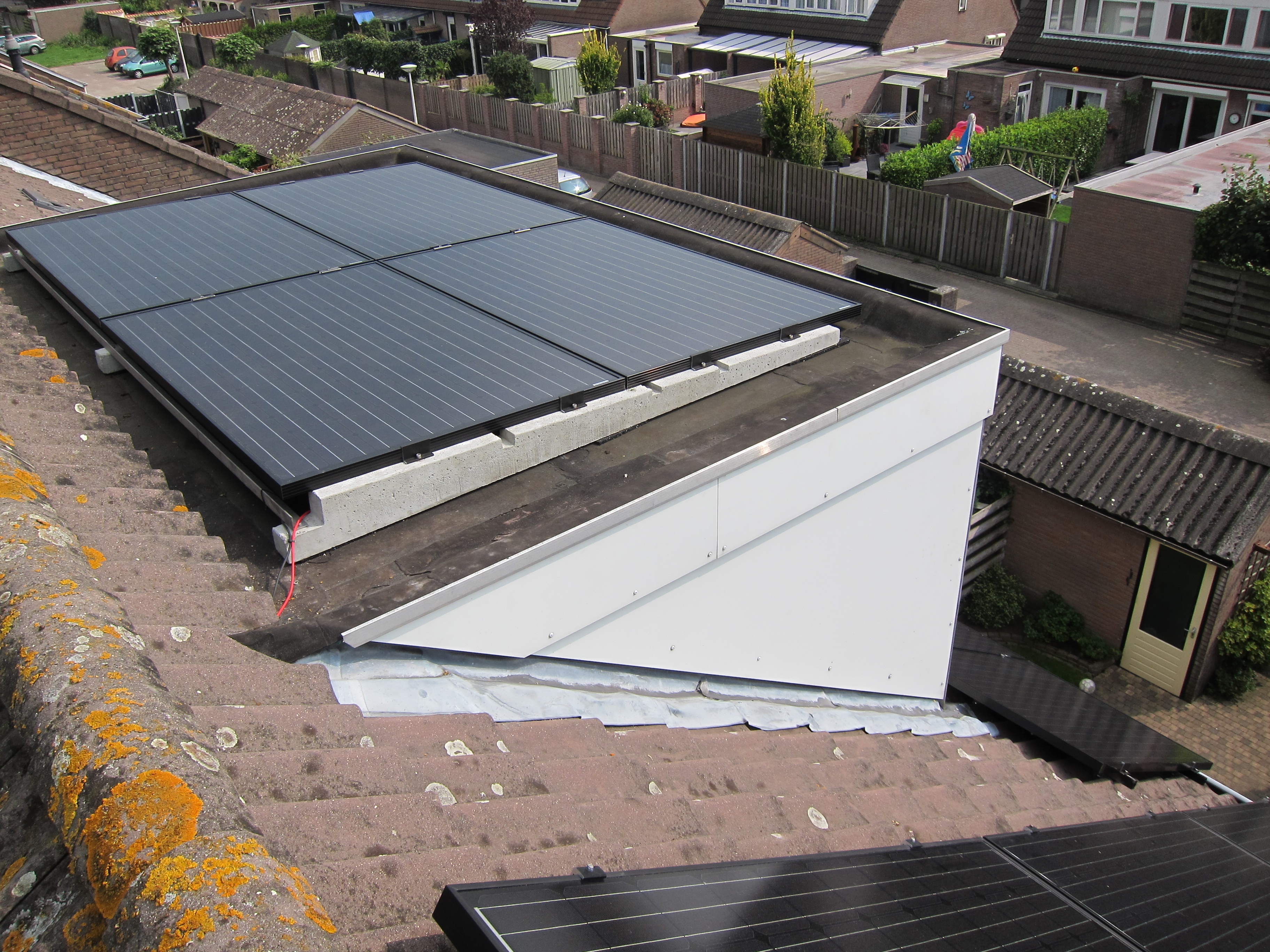

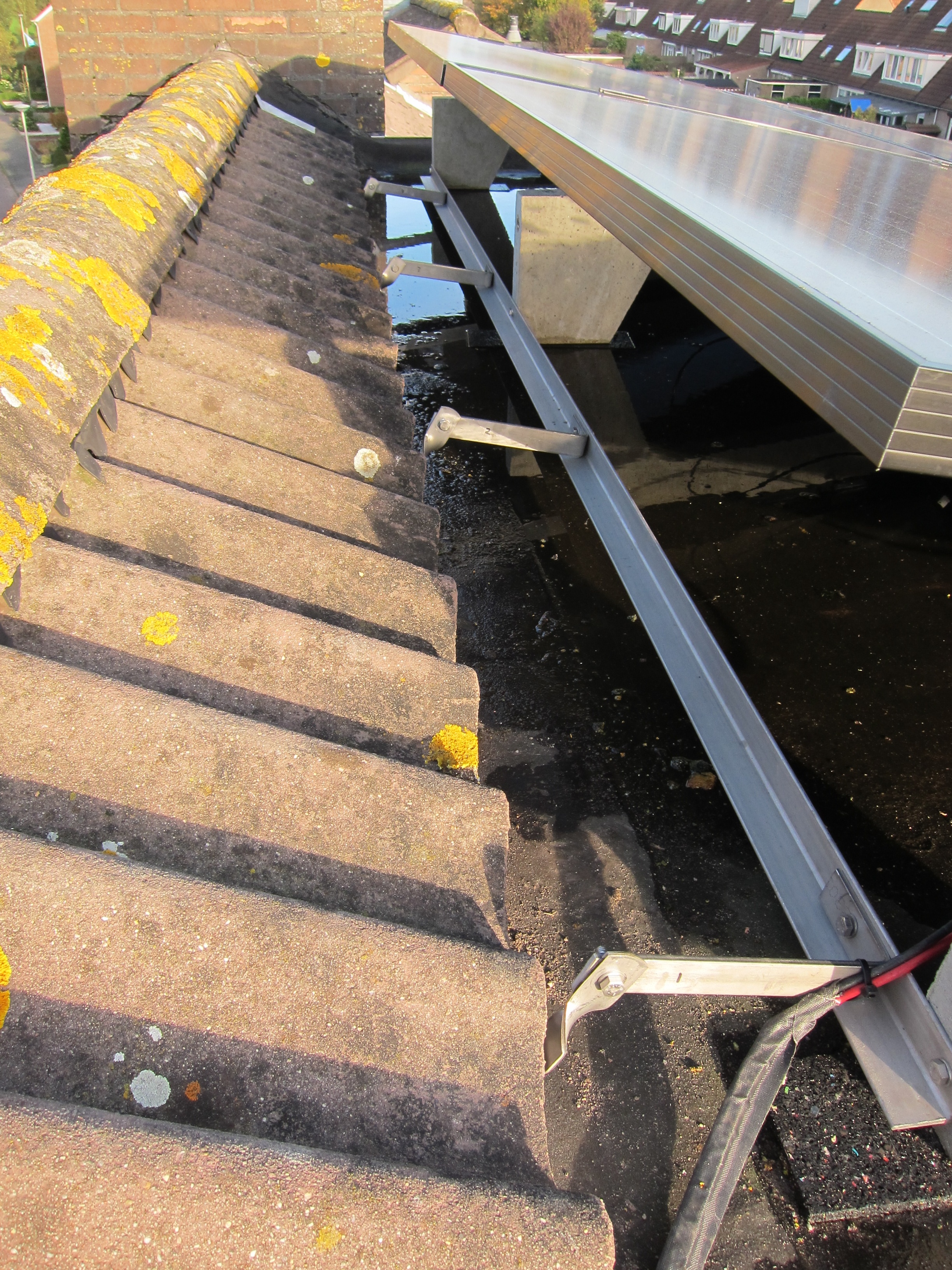

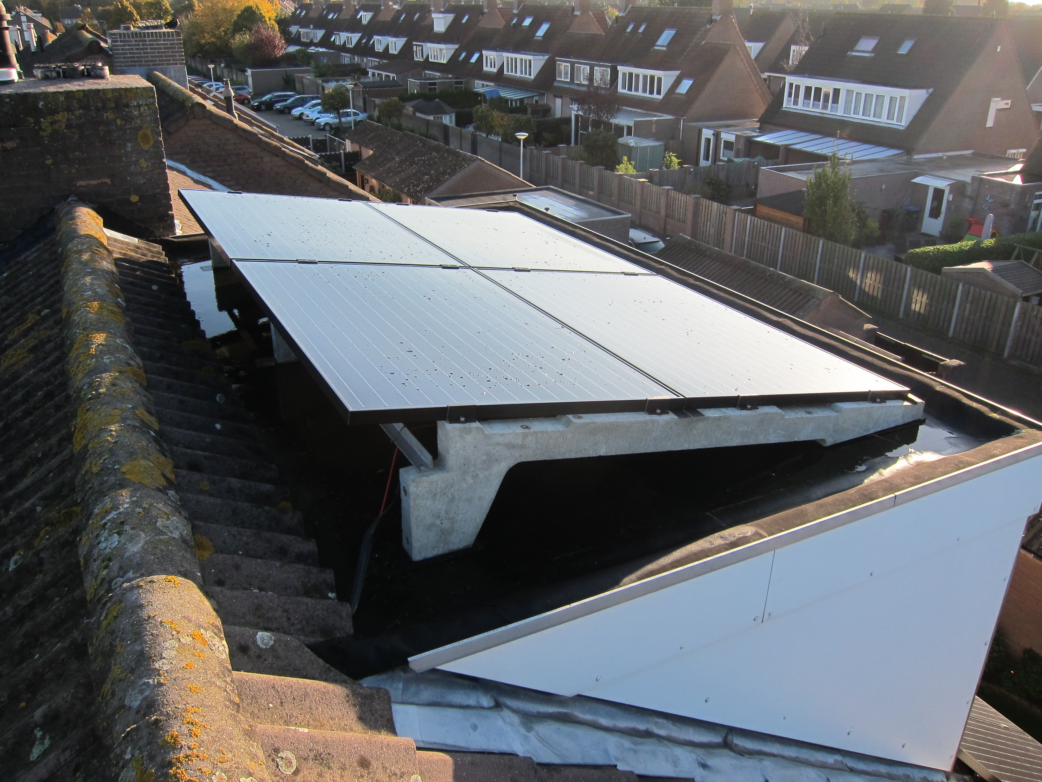

4,5 graden is een vrij platte opstelling.
Dan maakt het eigenlijk nog weinig uit, welke richting je ze oplegd.
Maar 4,5 graden wordt erg snel vuil. (en raad ik niet aan)
Jouw foto is van mijn buurvrouw (haar dak) :+
Daar heb ik snel, 10 graden betonvoeten gelegd.
Tegenwoordig zijn er ook 7 graden betonvoeten.
Afbeeldingslocatie: https://tweakers.net/ext/f/hQmlaQLXj4OreYVRAEiBmj2l/thumb.jpg
Afbeeldingslocatie: https://tweakers.net/ext/f/dtSEUUWocz5NuMwcDX7Hm1mY/thumb.jpg
Afbeeldingslocatie: https://tweakers.net/ext/f/UBnPAg9n0Ubm3bDNzQK9jYBt/thumb.jpg
Ik heb ze voor de zekerheid wat vastgelegd, zodat de betonconstructie 'snachts niet in het kamertje eronder beland.
Ligt al 5 jaar prima zo.
