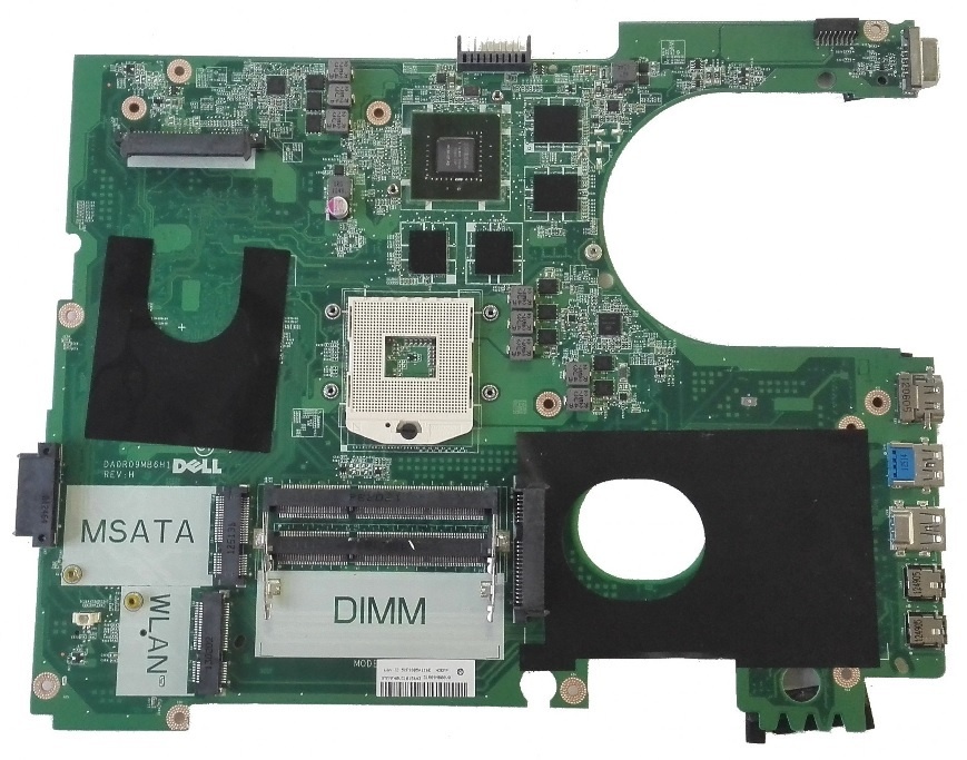

Google geeft mij deze foto bij moederborden van een Dell Inspiron 5720:
Afbeeldingslocatie: https://tweakers.net/ext/f/OthrqXbMtn5FpQ3Lasiuxy8Y/full.jpg
Lijkt op een Socket G2 / Socket rPGA988B. dus in principe kan er een andere CPU in, CPU zit niet op het moederbord gesoldeerd. Alleen "even" uitzoeken welke CPU's er in kunnen. Wellicht dat niet elke CPU door het moederbord ondersteunt wordt. Beste keuze is zien welke CPU's Dell in het verleden aanbood. Let ook op dat de huidige CPU een TDP heeft van 35 Watt en een Core i7 veelal hoger gaat. Google zegt ook dat de adapter wel eens wilde verschillen per spec (Core i7 af fabriek had een zwaardere voedingsadapter?).

Als ik even rondneus op internet (bijv. hier: https://nl.hardware.info/...l-inspiron-5720-5720-9621), lijkt het alsof deze laptop ook geleverd werd met de i7 3632QM (heeft ook max 35 watt nodig). Die zie ik ook in het lijstje staan wat @FeaR aanreikt. Anderen hebben er een i7 3610QM ingezet (zie bijv. YouTube: Dell Inspiron 5720 - 17.3'' - Intel Core i7 - 256GB SSD - 8GB RAM - ..., maar deze heeft inderdaad meer nodig: 45 watt). Wellicht is die eerste dan een betere fit, als ik de voeding verder niet aan zou passen.
Edit: Ah ik zie dat je ook de i7-3612QM hebt gevonden, die heeft ook max 35 watt nodig zie ik.
