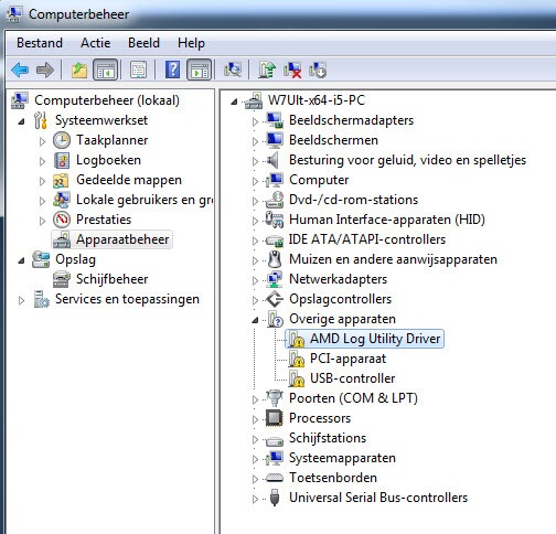

Ik zit met het volgende issue:
In apparaatbeheer zie ik een drietal onbekende apparaten in de lijst staan met het welbekende gele uitroeptekentje.
Dit zijn:
Naam: Hardware-ID
AMD Log Utility Driver ROOT\AMDLOG
PCI-apparaat PCI\VEN_10DE&DEV_1AED&SUBSYS_3FC81458&REV_A1
USB-controller PCI\VEN_10DE&DEV_1AEC&SUBSYS_3FC81458&REV_A1
(ja, de laatste 2 zijn identiek aan elkaar, geen copy/paste fout. :-) )
Een en ander is *waarschijnlijk* ontstaan nadat ik van videokaart gewisseld ben.
Oud: XFX Radeon HD 7970 Double Dissipation
Nieuw: Gigabyte GeforceGTX 1660 OC 6g
Drivers van de oude videokaart in safe mode verwijderd met DDU 18.0.1.6 en PC afgesloten.
Daarna nieuwe kaart er in gedrukt, pc gestart zonder internetverbinding en nieuwe kaart geïnstalleerd.
Daarbij geen problemen ondervonden bij het deïnstalleren of installeren.
Het enige puntje was dat ik, nadat de nieuwe kaart al enkele uren in gebruik was, een melding in de taakbalk van Windows kreeg: "Er is een stekker losgekoppeld".
Deze melding werd gegenereerd door het programma: "Realtek HD Audio Configuratie".
Ik had hierna ook geen geluid meer.
Het aparte daaraan is dat de stekker v.h. groene audiokabeltje nog gewoon op dezelfde plek zat als in de uren daar aan voorafgaand.
Deze zat niet los of er deels ingestoken of zo. (ook niet aan de andere kant van de kabel die in een versterker gaat)
Het verwijderen en terugsteken van de (groene) audiokabel leverde niets op; nog steeds geen geluid.
Enkel door het herstarten van de PC werkte het geluid weer.
Deze melding was voor mij de reden om in apparaatbeheer te kijken en daar zag ik dus dat er 3 onbekende apparaten aanwezig zijn.
(nogmaals: het is mijn vermoeden dat dit ontstaan is na de GPU wissel)
Ik heb de hardware id's in Google opgezocht maar kom daar niet veel verder mee. Geen van de hits gaat over hetzelfde ID.
Sowieso begrijp ik het onbekende "apparaat" AMD Log Utility Driver niet; DDU zou alles wat AMD gerelateerd is, moeten hebben verwijderd.
Ik heb op de site van Gigabyte gekeken of daar drivers stonden die een update moesten hebben; dat was niet het geval.
Ik heb op de site van Intel het programmaatje Intel® Driver & Support Assistant gedownload en daaruit bleek dat ik 1 driver van een update diende te voorzien. Dat is gedaan maar heeft geen effect gehad op de onbekende apparaten.
Als ik echter een programma als DriverMax 10 Free (ad infested programma....) mag geloven, zou ik ongeveer 14 drivers moeten updaten.
Ik download en installeer echter geen drivers via een dergelijke applicatie; ik vertrouw ze niet.
Ondanks de onbekende apparaten, ervaar ik (nog?) Afbeeldingslocatie: https://imgur.com/a/0u6n4U5geen problemen met de werking van mijn systeem e/o de software.
Toch wil ik graag de 3 gele uitroeptekens uit de lijst in apparaatbeheer hebben.
Wie o wie heeft tips, oplossingen of een duw(tje) in de juiste richting?
Zie ik iets over het hoofd?
Zijn niet gelijk aan elkaar, DEV_1AED vs. DEV_1AEC
AMD Log Utility Driver ROOT\AMDLOG is een logging/debugging ding.
VEN_10DE = nvida, dat is dus iets wat op je GPU zit? Tenzij je ene of ander nForce moederbord hebt. Dat je audio het niet doet of je een stekker melding krijgt komt door dat je drivers aangepast zijn.
Verwijder al je rare driver tools, update alles van Windows update (en stop met windows 7 zo snel je kan want dat blijft niet oneindig werken), en installeer daarna de meest recente drivers van de website van de vendor. Dus niet offline, maar online, op internet.

Die twee zijn niet gelijk, de ene is device 1AED en de ander 1AEC.
Heb je de nVidia drivers gedownload en geïnstalleerd ( https://www.nvidia.com/Do...Results.aspx/148863/en-us ), of heb je Windows zelf alles laten regelen?

johnkeates schreef op vrijdag 2 augustus 2019 @ 17:36:
My bad, helemaal overheen gelezen...... |:(
(note to self: misschien toch eens naar een opticien gaan?)
Klopt, alleen zou ik verwachten dat alle verwijzingen e.d. naar AMD verdwenen zijn nadat DDU alle AMD dingen verwijderd had.
Nee, heb niet eerder een nVidia kaart gehad (of nForce mobo).
Dat is ook wat ik vermoedde, echter waarom pas na een paar uur? Wellicht dat er dan iets op de achtergrond bijgewerkt is of zo.
Overigens heeft het probleem van geen geluid meer, zich niet meer voorgedaan dus die beschouw ik maar als opgelost.
DriverMAX 10 was de enige rare driver tool en die heb ik enkele dagen geleden alweer verwijderd omdat ik niet via dergelijke tools mijn drivers wil updaten.
Windows is overigens gewoon volledig geüpdatet.
En je hebt (ook) gelijk wat betreft Win7, probleem is dat ik maar moeilijk kan wennen aan Win10 met die tiles e.d.
En ja; ook daar valt omheen te werken maar als een systeem (of OS) werkt zoals je het wilt, is het lastig om jezelf er van te overtuigen dat je "moet" overstappen........
Neemt niet weg dat ik je punt wel volledig begrijp.
Klopt, dat hebben jij en johnkeates goed opgemerkt. :Y
De drivers zijn door het installatieprogramma (opgestart via de meegeleverde cd-rom bij de nieuwe kaart) van nVidia gedownload. Omdat ik de internetverbinding nog niet hersteld had, gaf dat programma aan dat er een internetverbinding nodig was.
Windows heeft dus geen drivers geïnstalleerd.
Huidge geïnstalleerde versie is: 431.60 en is, voorzover ik kan nagaan, de meest recente.
