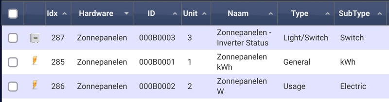

wat zou dan waar moeten komen en betreft het dan het time upload script of het device script.
wat ik van de tutorial begrijp is dat deze ook een berekning kan maken aan de hand van 1 device naam en als ik dat zo zie zou dat het device "Power" zou moeten zijn?
Hierbij 2 afbeeldingfen van domoticz
Afbeeldingslocatie: https://i.imgur.com/l57URF9.png
Afbeeldingslocatie: https://i.imgur.com/0EsSBza.png
wat betreft de het weer heb ik een openweather account voor :)
[ Voor 7% gewijzigd door sjoemie1985 op 16-09-2019 13:12 ]

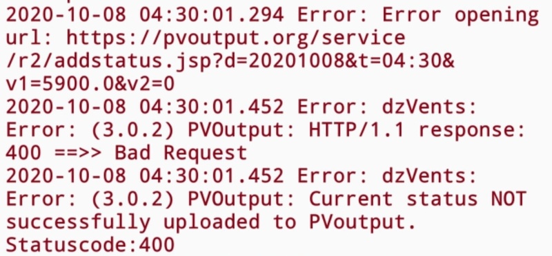

De situatie is alsvolgt, domoticz haalt mijn zonnepanelen info van de growatt server.
Via bovenstaande lua script (aangepast naar mijn wensen), stuurt domoticz dit door naar pvoutput.
Dit heeft eigenlijk altijd prima gewerkt, tot een paar weken terug.
Als het sochtend slecht weer is en de zonnepanelen starten pas laat met leveren, stuurt domoticz de eindstand van de vorige dag op. Hij begint dus niet bij 0.
Als je in domoticz zelf kijkt, staat hij wel netjes op 0.
En dat is nou precies de waarde welke ik domoticz naar pvoutput laat sturen..
Heel irritant want als je die dag niet boven het aantal van gister komt moet je het een dag later weer aanpassen. Als hij wel boven de dagopbrengst van de vorige dag komt, tikt hij netjes door.
Automatisering en geen omkijken er meer naar is natuurlijk wat we willen!
Ik snap niet wat er fout gaat, aangezien het tot voor kort prima werkte.

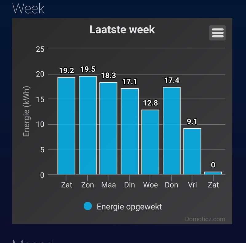

Afbeeldingslocatie: https://tweakers.net/i/xW_bKSji9fJPB7NHFEMmgpcugKo=/800x/filters:strip_icc():strip_exif()/f/image/xyu0FvJvksBUJLWKhMhDnFkE.jpg?f=fotoalbum_largeDomoticz gaat het wel gewoon zoals het hoort.
Afbeeldingslocatie: https://tweakers.net/i/1H6jA0Aro6Y1UnZa8He8Jcgrc9w=/800x/filters:strip_icc():strip_exif()/f/image/q84FH3LcsntASMEXCweEi12W.jpg?f=fotoalbum_largeen bij pvoutput wordt de power wel netjes verzonden maar het "energykolommetje" is dus de eindopbrengst van gisteren.

local GenerationSensor = 'Zonnepanelen kWh'                                    -- Your inverter generationsensor

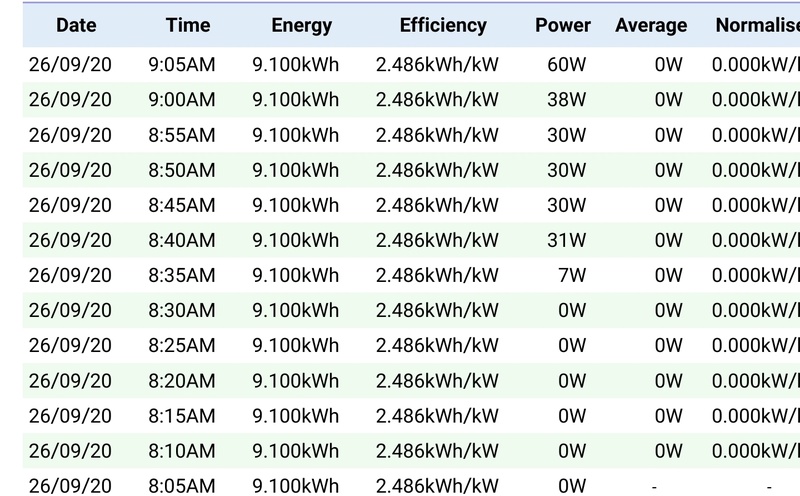

Ik zie dus nu de hele week al dat hij sochtends op pvoutput met het kwh van de vorige dag begint.(gelukkig telt hij niet verder, maar als hij het aantal niet overschrijft de gehele dag, onstaat er dus een vertekend beeld van de opbrengsten.
Het ging zo lang goed, maar deze week dus totaal niet.
Iemand enig idee waar ik het moet zoeken?

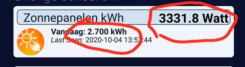

Elke 5 minuten stuurt hij zowel;
-opbrengst tot dan toe (kWh)
-hoeveelheid op dat moment (Watt)

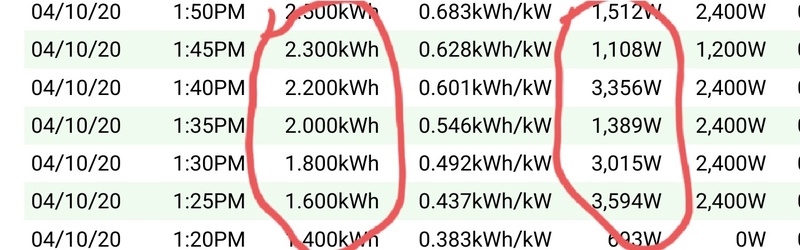

Afbeeldingslocatie: https://tweakers.net/i/jBB_rAMHPeZnAt68QbAm7mkWDsI=/800x/filters:strip_icc():strip_exif()/f/image/j0uOvmIJQcf0ZrBS3KF8rGJH.jpg?f=fotoalbum_large
Afbeeldingslocatie: https://tweakers.net/i/xWb1bREjSbHWk4IBlcRuDYmUeDs=/800x/filters:strip_icc():strip_exif()/f/image/wuUl3aoI426UW5WCq1UAmKYq.jpg?f=fotoalbum_large
  • redbullwaning
  • Laatst online: 07-05 12:59
@Kasper '&c1=1'  zow dan '&c1=0'  moeten zijn voor dagopbrengst.
Heb je ook een totaal opbrengst counter.
Dan kan je beter die waarde sturen naar pvoutput.
Pvoutput zet automatisch dagopbrengst op 0 middennacht
PVoutput (WH-MDC05H3E5) 12880WP /// SWW Atlantic Explorer v4 270L

Sorry, had het fout. Dat is juist degene welke de dagopbrengst counter.
Wattage haal ik uit een andere.
Afbeeldingslocatie: https://tweakers.net/i/G_AFin1ezmEVyEgjALTofsDF35Q=/800x/filters:strip_icc():strip_exif()/f/image/fsisc8mnVcZEnEvBGg3jtEZL.jpg?f=fotoalbum_large

Update:
Het werkt nog steeds niet. Het schijnt dat er snachts een error voorkomt welke de boel in de soep laat lopen.
Dit gaat de hele nacht door zon beetje..
Afbeeldingslocatie: https://tweakers.net/i/WeuzUoPtFMvO0AQRsJ9geDql5tA=/800x/filters:strip_icc():strip_exif()/f/image/dueP2CckjVrfp8HdSF9MJbsb.jpg?f=fotoalbum_large
[ Voor 30% gewijzigd door Kasper op 08-10-2020 12:20 ]

@Kasper ik las verkeert
V1=5900.0 is dat de dagopbrengst van gisteren?
Welk script gekruik je?
Jij stuurt om half 5 al jou dagopbrengst naar pvoutput.
[ Voor 100% gewijzigd door redbullwaning op 08-10-2020 13:26 ]
  • Kasper
  • Laatst online: 05-05 19:42
redbullwaning schreef op donderdag 8 oktober 2020 @ 12:58:
Ja dat was idd de opbrengst van gisteren.
Het script van @AUijtdehaag uit dit topic. Wat aangepast naar mijn benamingen/wensen. Zoals ik liet zien in een paar posts terug.
Hele nacht lijkt hij proberen te sturen zelfs 8)7

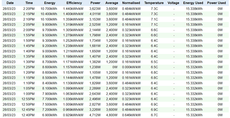

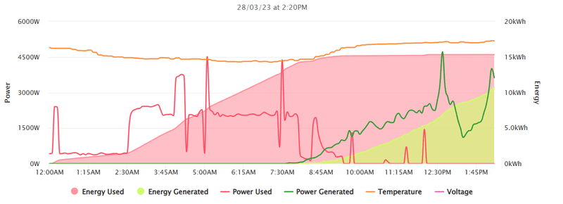

Ben even aan het rommelen geweest zoals ook zichtbaar in het domoticz topic. Heb e.e.a. nu aan de praat, maar volgens mij gaat er nog iets niet helemaal goed. Of ik snap de waardes niet helemaal.
Wat er nu in PVOutput Terecht komt:
Afbeeldingslocatie: https://tweakers.net/i/RcXMrDoc94vtqDSovICPba5qLXk=/800x/filters:strip_exif()/f/image/xQIvr76vKOaO6nMwsQVbH8CB.png?f=fotoalbum_large
Afbeeldingslocatie: https://tweakers.net/i/s_ARph-3miJ79CQKmI-MxwbHnGQ=/800x/filters:strip_exif()/f/image/COqBLm7oPpRLNcqvVeIxpb38.png?f=fotoalbum_large
Domoticz zeg:
Afbeeldingslocatie: https://tweakers.net/i/5NGyVTUXdMFl__3PfBhxMM35rAE=/800x/filters:strip_exif()/f/image/291zbRYDMcbLpxLN3FsLmQGQ.png?f=fotoalbum_large
Energy used kan ik plaatsen.
Export daarengen is nu de opbrengst. Dus volgens mij is dat niet helemaal goed?

De grafiek ziet er wat mij betreft wel goed uit:
Afbeeldingslocatie: https://tweakers.net/i/5KP0N1osYng69nP6MYl4QBQi-p8=/800x/filters:strip_exif()/f/image/mYn3Hpf18AiBbJph6tgQTTk1.png?f=fotoalbum_large

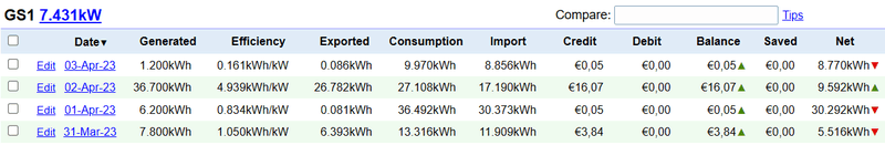

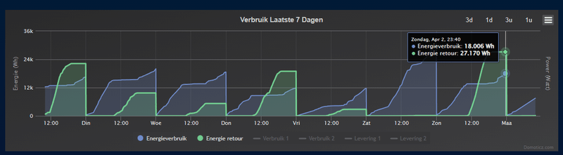

Inmiddels een stapje verder. Maar klopt nog steeds iets niet...
Dagstanden zien er nu zo uit:
Afbeeldingslocatie: https://tweakers.net/i/8VThSu47danVhHSpFiTmZTETR1A=/800x/filters:strip_exif()/f/image/VwwQi9R8xFneawxDWYxYPzju.png?f=fotoalbum_large
Domoticz zegt:Afbeeldingslocatie: https://tweakers.net/i/cWC7kDsiL2y8oMJYKdIvMUPIwL8=/800x/filters:strip_exif()/f/image/pxVRqYV0YE20Z2dzSSuuEDuN.png?f=fotoalbum_large
Gemerated klopt ongeveer.
Exported is ongeveer gelijk aan energie retour.
Verbruik lijkt enigszins op import.
Maar consumption klopt dan volgens mij niet. :?
