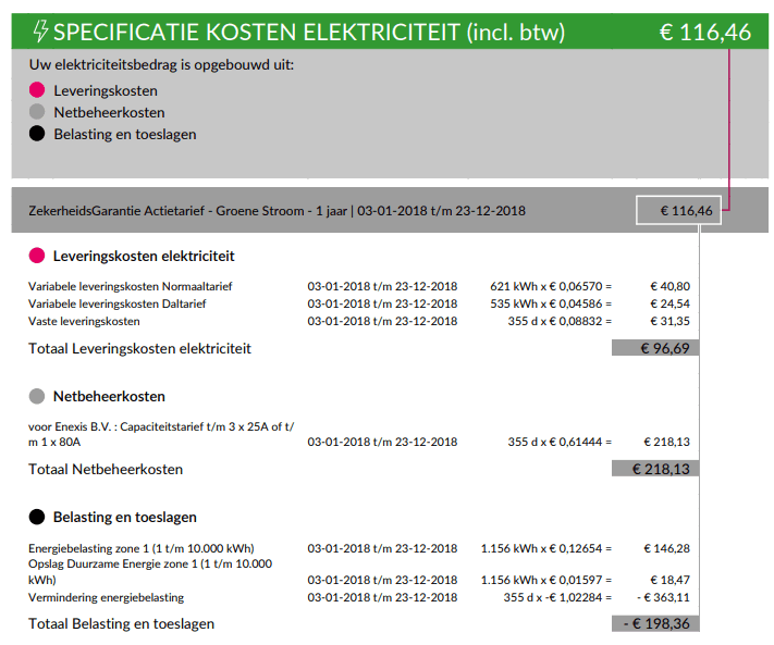

Ik heb de eindrekening van vorig jaar nog eens opgezocht. Want ik ben toch benieuwd waarom deze zo verdubbeld lijkt dit jaar.
Afbeeldingslocatie: https://tweakers.net/ext/f/aLiN1N9X1co3V2gNSdxZiALH/full.png
Dit komt dus vooral ook door de "vermindering energiebelasting" als ik het goed begrijp. Waardoor je dus daadwerkelijk met de verkeerde getallen rekent want die korting zou je ook houden met zonnepanelen?
De variabelen kosten waren dus eigenlijk:
40.80 + 24.54 + 146.28 + 18.47 = 230 euro p/j
Dus nu met 1200kWh is dat 1200 * 0.21 = 252 minder kosten per jaar + 60 euro voor het overschot = 312 euro aan energiebesparing, dat maakt de terugverdientijd net iets meer dan 7 jaar. Of snap ik het dan nog steeds niet goed?

LordSinclair schreef op maandag 22 juli 2019 @ 10:41:
Door een initiatief in de buurt waar ik woon werd ik nieuwsgierig naar wat zonnepanelen mij kunnen brengen. Dus ik heb mij ingeschreven en er is een medewerker langs gekomen om een offerte op te stellen.
Mijn huis heeft een schuin dak op het zuiden zonder schaduw en er is makkelijk plek voor 6 panelen.
Mijn energieverbruik vorig jaar was +/- 1200kWh.
De medewerker had het er over dat 4 panelen genoeg moet zijn om dit af te dekken maar omdat je dan een duurdere omvormer nodig hebt je beter 6 panelen in serie kan zetten. Dus hiermee is die aan het rekenen gegaan en heb ik deze offerte ontvangen:
Nu schok ik nogal van de prijs. De jaarrekening van vorig jaar geeft aan dat de elektriciteit mij €120 heeft gekost. Dat zou betekenen dat het een kleine 20 jaar duurt voordat ik de panelen heb terug verdiend. Nu wek ik wel meer op dan ik gebruik dus de terugverdientijd zal (iets) korter worden. Ook gaf de verkoper als tip om elektrisch te gaan koken (nog een extra investering).
Nu is mijn vraag, zie iets over het hoofd of is dit een normale prijs voor zonnepanelen?
Je kunt in elk geval de 21% belasting terugvragen.
Zie https://www.milieucentraa...zonnepanelen-terugvragen/
Scheelt weer €370
Als je er blijft wonen, kan het uit. Je huis (indien koop) wordt er ook een beetje meer waard van.
Verder kun je misschien een energielabel op vooruit ????
