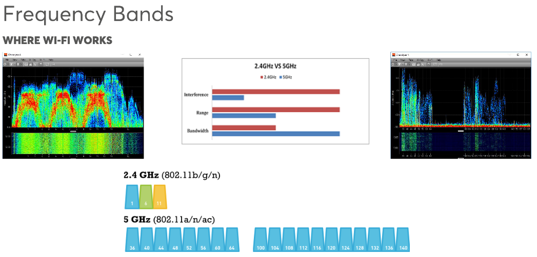

dion_b schreef op dinsdag 23 juli 2019 @ 00:22:
de toegevoegde waarde van de LR zit volledig in de 2.4GHz. Daar wil je sowieso niet zitten

Verwijderd schreef op dinsdag 23 juli 2019 @ 02:15:
Uiteraard is overal goede 5GHz dekking het meest optimaal. Maar gaat je dat lukken met één Lite? Als één centrale LR functioneel voldoet (5 GHz op de plekken waar je vaak bent en 2.4GHz voor de uithoeken) ben je misschien al klaar.
Dat is een uitermate slecht idee. Als je geen volledige dekking hebt op 5GHz, moet je noodgedwongen tussen banden heen en weer hoppen. Dat levert sowieso onvermijdelijke onderbrekingen op iedere keer dat je overgaat. Bovendien doen client devices dat niet zelfstandig - je bent dus op band steering van de AP's aangewezen om op de 'juiste' band terecht te komen. Ondanks dat ik in het algemeen goed te spreken ben over UniFi ben ik niet blij met hun band steering - ik kom steeds onterecht in drukke, vervuilde 2.4GHz terecht, zelfs als ik pal naast de 5GHz-AP zit.
Je wilt anno 2019 gewoon vanaf dag 1 zorgen dat je in ieder geval volledige dekking op 5GHz hebt. 2.4GHz is onbetrouwbaar en traag en alleen te gebruiken voor low-end (IoT) en legacy-meuk.
Even een plaatje:
Afbeeldingslocatie: https://tweakers.net/ext/f/EDfDVCttpqONOAS5WPegngzQ/full.png
Oslik, blyat! Oslik!
dion_b schreef op dinsdag 23 juli 2019 @ 08:42:
Als je niet het beste hebt, heb je iets slechters. Klopt als een bus. :)
Ik twijfel echt niet aan de technische onderbouwing van je verhaal, maar mist de economische en risico kant ervan. Economisch: er is hier een duidelijk budget. Risico: want je kent de karakteristieken van de woning nog niet.
Kom je met één AP aan een volledige 5GHz dekking? Mooi, dan heb je gelijk gehad en 17 euro bespaard. Maar er is een redelijke kans van niet, en wat is het alternatief als achterin de tuin ook 2.4 je in de steek laat? Een nieuwe AP van tenminste 77 euro.
Hoppen kun je vrij eenvoudig voorkomen met een dedicated 5GHz SSID. En dan ontdek je wel of je dekking wel of niet is zoals je wilt.
