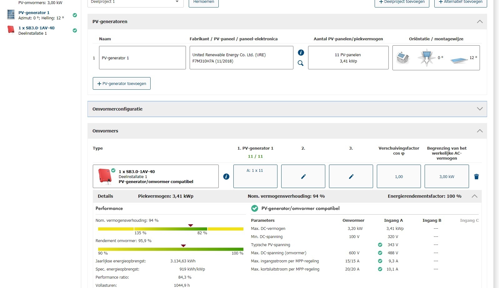

Ik heb het ingevuld in sunnydesignweb: https://www.sunnydesignweb.com/sdweb/#/ (kies nieuw project) en die komt met een 3.0
Ik denk ook dat (werkelijk) aftoppen, dus meer dan 10 minuten achter elkaar, praktisch niet voor zal komen.
Hooguit in het koude zonnige voorjaar.
Afbeeldingslocatie: https://tweakers.net/ext/f/mY6SrcDP6xy2Jgo60HCpOyI4/thumb.jpg
Als je nog ergens een dakvlak hebt voor panelen, kies dan de 3.6 of groter.
