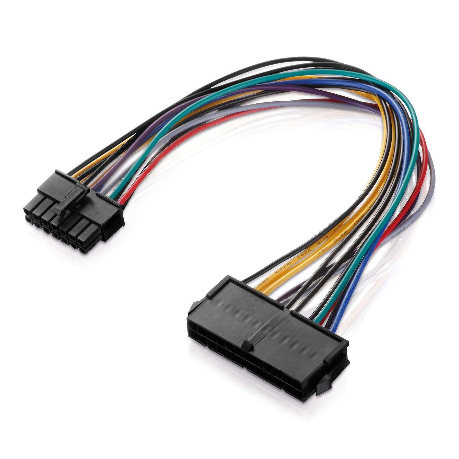

Die connector linksonder op je Mobo is wel een probleem.
Je hebt dit nodig. (LET OP: Controleer goed of dit voor jouw model werkt. Maar zoals ik het zie wel. )
https://www.amazon.co.uk/...d-Connector/dp/B00ZRHDQH0
Afbeeldingslocatie: https://images-na.ssl-images-amazon.com/images/I/71hz-7ZujoL._SL1500_.jpg

  • twanvanl
  • Registratie: Januari 2017
  • Laatst online: 22-03-2022
Is inmiddels opgelost met verloopkabeltje, werkt hier prima tot nu toe. Moederbord vervangen is denk ik nogal een hoop werk, zeker omdat je dan ook nog de CPU moet verplaatsen, alhoewel de i5 mij ook wel eigenlijk iets te min is. Alleen moet het moederbord wel dezelfde afmetingen hebben natuurlijk.
