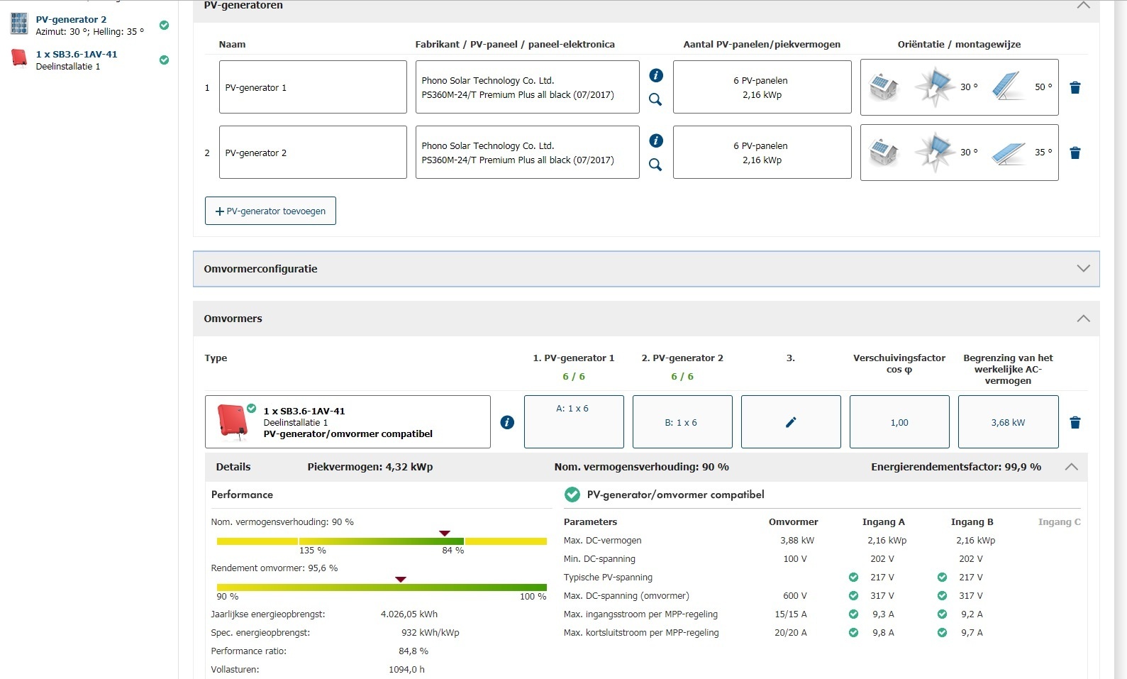

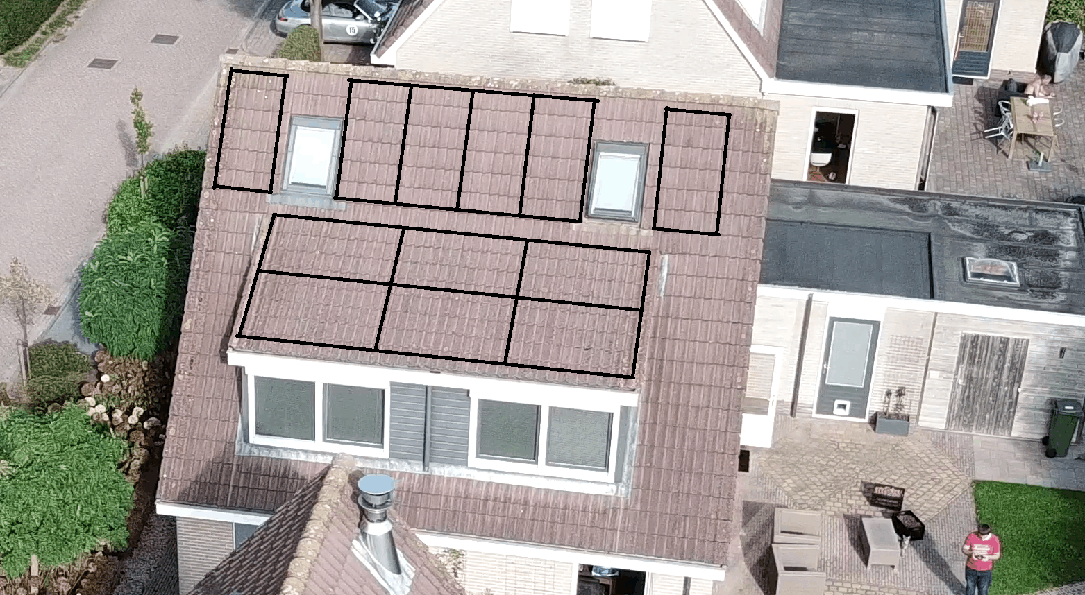

  • AUijtdehaag
Zonder de juiste afmetingen van je dakpannen te weten doe ik toch een poging....
Phono Solar 360 Wp of Yingli 370 Wp, panelen van 2x 1 mtr
Het is jammer dat de dakramen er niet uit mogen, anders zou je er 8 (2x4) ook in landscape kunnen leggen bovenin. (dak is 8 mtr breed schat ik)
Dus nu 6 in portrait boven en 6 in landscape eronder.
Eventueel nog 2 ernaast. (maar die gaan wat schaduw krijgen)
Afbeeldingslocatie: https://tweakers.net/ext/f/h8PFVksFNTWCADYOGupawVch/thumb.png
Op een 1-fase omvormer van 3,6 kW:
Afbeeldingslocatie: https://tweakers.net/ext/f/yx6yFXVrvQ3hgzFcNuAFRzto/thumb.jpg
Sunnydesignweb, kies nieuw project
Voor je platdak, weet ik geen afmetingen.
Ook geeft de grote boom daar flink schaduw op?
Maar daar zou je nog een kleine 1-fase omvormer kunnen nemen en panelen richting zuid-oost
Aanbieder 5 lijkt me dus interessant. (maar dan een omvormer die wel makkelijker uit te lezen is)
Maar ben toch wel benieuwd naar de legplannen.
[ Voor 9% gewijzigd door AUijtdehaag op 13-07-2019 17:02 ]

  • Flight777
  • Laatst online: 20-08 17:25
AUijtdehaag schreef op zaterdag 13 juli 2019 @ 16:54:
Zo, bedankt voor de uitgebreide uitleg en tips :)
Dakramen zijn voor de zolder welke ook een grote kamer is in gebruik, zonder dakramen is dat wel heel erg cave gevoel en die heb ik al ergens anders ;)
Je inschatting klopt het dak is zo'n 8m breed. Het platte dak is 4,40 breed bij zo'n 10 meter (minus een hoek waar het dak van de L-vormige schuur stopt).
De boom geef nu in de zomer geen schaduw op het plattedak, in de winter misschien wel ietjes (alleen een stuk minder omdat er geen bladeren meer aan zitten). Iets terug snoeien is ook altijd een optie!
Wat bedoelde je precies met een omvormer die makkelijker uit te lezen is?
Daarnaast heb ik de legplannen nu bijgevoegd in de TS. Alleen aanbieder 5 had deze niet uitgetekend maar per e-mail uitgelegd (hij ging op vakantie dus had haast denk ik ;) ). Wel één van de weinige die al bij ons thuis is geweest om alles na te meten.

  • AUijtdehaag
Flight777 schreef op zaterdag 13 juli 2019 @ 18:27:
Een goodwe of growatt, is niet makkelijk zelf uit te lezen. (het kan wel)
Een SMA, kan je met SBFspot, of modbus TCP/IP uitlezen. Hoeft niet eens aan internet te hangen. En heeft wifi en ethernet. Zou je zelfs aan kunnen sturen via modbus. (zo ook het batterij systeem)
Aanbieder 1 optie 1 en 2, maakt geen gebruik van het bovenste gedeelte van het dak, wat ik denk dat wel het interessantste is, in de maanden met lage zonstand. Mits je een warmtepomp hebt en all electric gaat.
Aanbieder 3, 9 panelen gaan niet passen. Was de hoogte niet 2,6 mtr of iets? (dakpannen opmeten en tellen)
Ik zou op het platdak gebruik maken van zuid-oost, vanwege de speiding van opwek over de dag.
Handig als salderen is afgelopen en direkt verbruik.
Zo heb je van alles wat.
