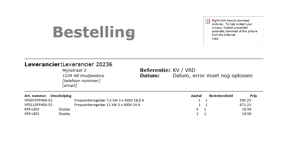

Goedenavond iedereen,
Op dit moment ben ik erg aan het tobben om de uitlijning van mijn tabel correct te krijgen, zodat deze goed gelezen wordt in Outlook. Het probleem is dat de cellen van mijn tabel uitgerekt worden zodat de waarde die wordt opgehaald van de database in 1 regel getoond wordt, in plaats dat deze waarde netjes binnen de juiste cel breedte blijven. Het vreemde hierin is dat wanneer ik zelf tekst in deze cel laat plaatsen, wat binnen de HTML code is opgeschreven, de tabel wel goed reageert. Zodra er informatie uit de database geprint wordt in de cel gaat de tabel vreemd reageren.
Ik kom er maar niet achter, en ben al een hele tijd aan het zoeken naar een oplossing. Uiteraard gaat hiermee gemoeid dat er verschillende dingen vanaf een forum in het script erbij geplakt wordt, wat uiteindelijk resulteert in een bende...
Ook ben ik halverwege het troubleshooten erachter gekomen dat CSS niet gaat werken met sp_send_dbmail.
Ik heb de data in de database omgezet naar test data, en het script is ook bijgevoegd. Ik hoop dat jullie hier een antwoord op hebben, want ik wordt echt verdrietig hiervan.
De database is wel gebaseerd op SQL Server 2016, en is dus alleen te restoren op soortgelijke SQL of hoger. Als dit een probleem vormt, kan ik wel een backup aanpassen die vanaf een SQL 2014 komt. :)

Verwijderd schreef op maandag 24 juni 2019 @ 21:14:
Dan is mijn eerste gok dat je de data uit de database niet correct uitleest, eerlijk gezegd. Zonder code kan ik daar helaas niets over zeggen, en zoals @skate master al opmerkt ben ik er niet dol op om vreemde bestanden te downloaden van een forum.
De variabele die wordt opgehaald is NVARCHAR. Ik denk dat dit moet werken, omdat het gewoon tekst is.
Onderstaand de code

Omdat ik geen idee heb waar het precies mis gaat, heb ik de hele code geplaatst.
Verder denk ik dat het in het onderstaande gedeelte fout gaat:
SQL:
24
25
26
27
28
29
30
31
32
33
34
35
36
37
38
39
40
41
42
43
44
45
46
DECLARE Orderlines CURSOR FOR
Select
O.Omschrijving
,O.Artikelnummer
,O.Prijs
,O.Verpakkingseenheid
,B.Aantal
from Bestellingen B
INNER JOIN Leveranciers L ON L.id = B.LevID
INNER JOIN Onderdelen O on O.ID = B.OnderdeelID
Where L.Naam = @Suppliername AND B.Gerapporteerd = 0
OPEN Orderlines
FETCH NEXT FROM Orderlines INTO @PartDescription, @PartArticleCode, @PartPricePerUnit, @PartUnit, @OrderQuantity
WHILE @@FETCH_STATUS = 0
BEGIN
SET @BodyData = @BodyData +
<table align="center" layout="fixed" border="0" cellpadding="0" cellspacing="0" width="800" style="border-collapse: collapse;font-family:Verdana; font-size:13;">
        <TR>
        <TD width= "50">
        ' + @PartArticleCode + '
        </TD>
        <TD  width= "270">
        ' + @PartDescription + ' <!-- Dit mag 62 tekens lang zijn -->
        </TD>
        <TD width= "11">
        ' + @OrderQuantity + '
        </TD>
        <TD width= "55">
        ' + @PartUnit + '
        </TD>
        <TD width= "25">
        ' + @PartPricePerUnit + '
        </TD>
    </TR>
    </TABLE>
De reden waarom er meerdere tabellen zijn gemaakt, is omdat de laatste cursor orderlines de eerste orderregel van de bestelling netjes in het tabel plaatst, maar de volgende orderregels werden als tekst onder de tabel geplaatst.
Al met al, vind ik dat het script vreemd reageert op iets wat naar mijn weten gewoon mogelijk moet zijn.
Maar hier komt het probleem van uren naar een scherm turen... je gaat je blind staren 8)7
Ik begrijp dat zomaar bestanden downloaden niet verstandig is, maar het uploaden van script + database leek mij de beste manier om jullie van alle informatie te voorzien. Sorry voor het ongemak in ieder geval

Zou het niet te maken kunnen hebben met je table layout settings?
Deze heb je op layout="fixed" staan, wat resulteert in een verdeling van de kolom breedtes.
Jij hebt geen width op je eerste rij staan, wel op je kolommen.
Laat anders eens een voorbeeld zien van zo'n ontvangen email.
Ik snap ook niet helemaal wat je precies bedoelt, misschien dat een voorbeeldmail wat meer duidelijkheid kan geven.
Hoi Rensjuh!
Bedankt voor je reactie! Ja, ik zal morgen een afbeelding uploaden. Ik ga ook gelijk kijken naar de fixed.
Bedankt voor reageren!!

Ik heb de Fixed weggehaald, maar dat gaf helaas geen resultaat. Achteraf is dit logisch want CSS werkt niet lekker met SQL Server mailen.
De Row heeft nu ook een vaste width gekregen.
Wat ik ook heb geprobeerd is om de WIdth van het eerste kolom Artikelnummer terug van 50 naar 10 te plaatsen. Het vreemde is dat de artikelnummers met meer karakters veel whitespace krijgen, terwijl de artikelnummers die weinig karakters hebben, veel minder whitespaces krijgen. Het is echt vreemd.
Anyway, ik blijf nog even rommelen met breedtes van kolommen... Of zoek ik nu in een totaal verkeerde richting?
Verder heb ik ook met CAST de NVARCHAR veranderd naar TEXT. Ook dat is geen oplossing.
Screendump email
Beste mensen,
Het werkt! Ik heb de fout gevonden. Ik ga het script beter leesbaar maken, en deze ook uploaden. Dan zal ik ook uitleggen wat er verkeerd is gegaan.
