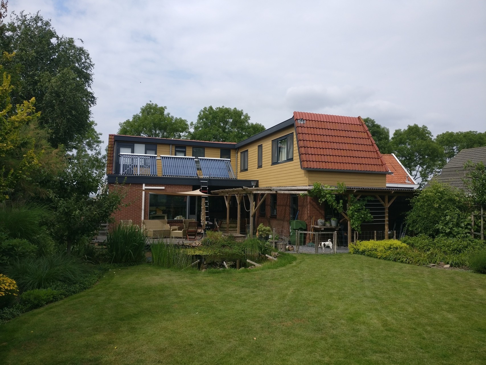

Onderstaand een foto, niet heel duidelijk maar het gaat om het dakje rechts. De dragers van de golfplaten zijn niet zo dik 40x40mm, dus ik dacht om wat meer vlees te creëren ik beugels zou kunnen gebruiken.
Afdak
3300Wp Zuid Growatt 3000s / 3300Wp West Growatt 3000s / 1440Wp zuid Growatt 1500s / / 3x18HP, Zuid, 400L Buffervat
