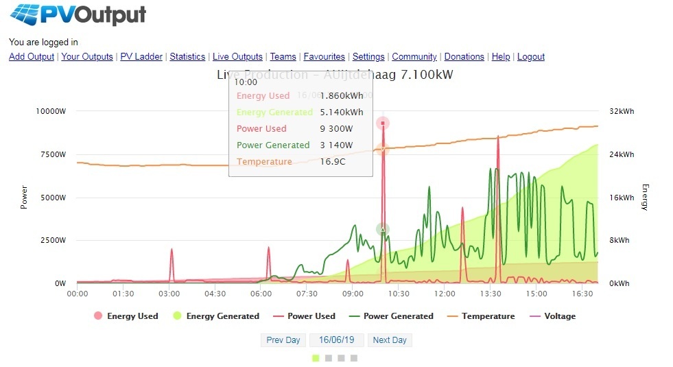

Ik gebruik finder m-bus kWh meters om te meten (icm met een pi) en heb een slimme meter.
Maar ik schakel niets.
Afbeeldingslocatie: https://tweakers.net/ext/f/0x01om9VLQg1RTt3dR9YZAbs/thumb.jpg

  • AUijtdehaag
Ik heb deze: https://www.bol.com/nl/p/...m-grijs/9200000010575735/
Ik ben ook alleen, dus kookplaat staat nooit aan, als ik douche.
Wasmachine wel eens en quooker (grohe red) springt ook wel eens bij.
Gaat allemaal prima.
