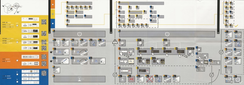

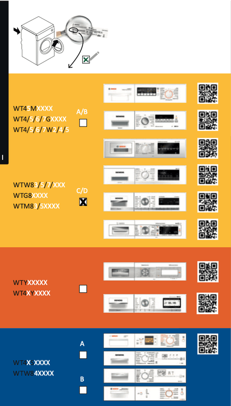

Je zou de condensor en warmtewisselaar schoon moeten kunnen maken door periodiek een speciaal spoelprogramma te draaien. De handleiding om dat programma te activeren krijg je niet zonder dat je de speciale reinigingsvloeistof koopt. Maar ik heb em :D Zie hieronder, negeer het zwarte x'je dat ik heb geplaatst voor ons eigen typenummer en zoek even je eigen typenummer op.
Spoelprogramma draaien
Stap 1
Afbeeldingslocatie: https://tweakers.net/i/NCpXLZUX_MYcDIPoAC2mOiDDfzs=/x800/filters:strip_exif()/f/image/GaIEIZKqdA8Pwn2z5voigIrA.png?f=fotoalbum_large
Stap 2
Afbeeldingslocatie: https://tweakers.net/i/KiSE0BfVoEGBfLCsqYvGAwu-mj4=/x800/filters:strip_exif()/f/image/hPrEGq5fGpAUzExSv20R8cdC.png?f=fotoalbum_large
Stap 3
Afbeeldingslocatie: https://tweakers.net/i/FDb1DKEd6pcFhIz3i5xebaLYYr0=/800x/filters:strip_exif()/f/image/fbF267lB3CIn1EHmAXWaqj1F.png?f=fotoalbum_large
Stap 4
Afbeeldingslocatie: https://tweakers.net/i/CB2mE6K8Yl88NjWVRiCdQDimCNU=/x800/filters:strip_exif()/f/image/bKoUfYwOksY0SyaTUki3nrYR.png?f=fotoalbum_large
Wat ik doe?
1. Water van 80 graden in de waterbak (die bak die je normaal gesproken leegt)
2. Spoelprogramma draaien (zie hierboven)
3. Waterbak uit droger halen, filtertje dat erin zit omspoelen (het vuil dat hierin zit, zat op je condensor en warmtewisselaar)
4. Repeat bovenstaande 3x
Hoop dat ik hiermee voorkom dat stof zich ophoopt na een aantal jaar.

@alcx Heb je ook ergens de links van die procedure of alleen maar de screenshots?
Ik kom niet helemaal uit de te volgen stappen.
Is het dit?
[ Voor 23% gewijzigd door Tijntje op 20-09-2022 09:11 ]

Tijntje schreef op dinsdag 20 september 2022 @ 08:56:
Zo die reviews liegen er niet om :D
Is het dit?
[YouTube: Reinigungsprogramm Spülprogramm Bosch, Siemens Trockner Serie 8 Modelle]
Wij gebruiken datzelfde spul, gewoon goed de handleiding volgen, werkt prima. Spul erin, heet water erbij, 12 uur laten trekken, daarna spoelprogramma uit service menu een paar keer draaien. De handleiding geeft goed aan wat je voor welk specifiek model in welke volgorde moet doen. Droogtijd is een stuk korter na de grondige reiniging.
Waarschijnlijk is de reden van al die slechte beoordelingen dat het een "zelfreinigende condensor" zou zijn, dan moet je daarna niet allerlei producten nodig hebben om hem alsnog te reinigen. Laat me dan gewoon de condensor eruit halen en onder een hete douche afspoelen zoals vroeger... aan de andere kant hebben we dat spul 2 jaar geleden gebruikt en vandaag pas voor de 2e keer. Op dit tempo gaat dat doosje 8 jaar mee, dat is nog wel te doen :)
Ter aanvulling: 2 jaar geleden meerdere keren dat spoelprogramma gedaan zonder reinigingsmiddel, dat helpt niet. Dat spoelprogramma voert de droger zelf ook al meerdere keren uit tijdens het normale droogproces. Het grote verschil is dus dat flesje dat je er nu bij gooit wat de tijd heeft om in te trekken, daarmee wordt hij schoon.

Onze droger zit aangesloten op de afvoer maar dan kan ik dit volgens mij nog wel doen.
Begrijp ik nu goed dat je bij stap 6.4 de bak niet moet leeg gooien tussen door?
Afbeeldingslocatie: https://i.imgur.com/zcSnyXE.png
Als het niet gaat zoals het moet, dan moet het maar zoals het gaat.
  • alcx
  • Registratie: September 2014
  • Laatst online: 06-11 10:55
Dat begrijp je goed! Je wil juist dat de droger de inhoud van die bak een aantal keer door de condensor laat stromen :)

Onze wasdroger droogt niet goed meer, dit is vooral te merken bij handdoeken.
WTR83V01NL/02 (bijna 4 jaartjes oud)
De tijd van handdoeken begint bij 3,5 uur, echter wanneer die tijd is verstreken staat er nog 2 uur op de (af)teller.
Ik heb ondertussen alle frontjes/zijwanden van de wasdroger uit elkaar gehaald, alle stof e.d. weggehaald.
Ik ben alleen nog niet in de Condensdroger gedeelte geweest aan de onderzijde van de droger. Die leek/lijkt niet zonder kleerscheuren open te kunnen. En/of de hele trommel los te maken.
Onder in de droger zit er een service klep.
Hier kan je de laatste filter schoonmaken, er zit daarachter een plastic klepje/constructie die eruit geklikt kan worden.
Daar staat vervolgens een laagje met water in.
Afbeeldingslocatie: https://tweakers.net/i/PPJVzaIREmTYzryoHk7FBzXBKJ4=/800x/filters:strip_icc():strip_exif()/f/image/N7V92DkY24rPSFO0tdG0iIBV.jpg?f=fotoalbum_large
Aan de achterkant van de droger, kan ik bij de waterpomp komen.
Hier lijkt iets minder dan 1 cm hoog water in te staan.
Hiervan waren de sensor (metalen stripjes) een beetje vies van en ook schoongemaakt. (had verder geen effect).
Als ik dat water eruit haal, is dat zo’n 600ml, en de droger weer aanzet, is de was snel droog. En hierdoor lijkt de droger pas weer echt warm te zijn geworden.
Het water wordt opzich wel weggepompt. Na 3,5 uur drogen zit de waterbak ongeveer halfvol (tijdelijk aangesloten ipv waterafvoer).
Wat raden jullie mij aan om te doen?
Wat blijkt, alleen de handdoeken stand werkt niet meer goed.
Dezelfde was in bijv. Extra droog werkt gewoon prima.
Iemand nog een idee wat ik kan doen bij een 'niet werkend programma'?
Uit zetten, van het stroom halen voor 30 minunten, paar keer een programma geprobeerd aan te zetten om alle stroom eruit te krijgen. Daarna weer stroom erin en geprobeerd, maar niet geholpen.
[ Voor 10% gewijzigd door MyUnknownS3lf op 29-01-2024 11:05 . Reden: Verdere testen. ]

Ik heb een Bosch WTW85460NL serie 6 wasdroger en probeer hem in het spoelprogramma te krijgen zoals het schema wat eerder is gedeeld. Echter wat ik ook probeer ik krijg hem met geen enkele combinatie in die stand. Kan iemand mij helpen?
  • SjorsVer
  • Registratie: Mei 2016
  • Laatst online: 02-10 05:16
Afbeeldingslocatie: https://tweakers.net/i/uffC9_kui-9TsVwWYBdNy_19hP8=/800x/filters:strip_icc():strip_exif()/f/image/TZBUZguFnDDqanPxjB4oXRUV.jpg?f=fotoalbum_large
Dit is de handleiding die bij mijn kit zat, hoop dat het je lukt.

Ik heb dus inmiddels ook het probleem en net de 4 flesjes ontvangen.
Maar snap alleen niet de handleiding qua hoeveelheden.
Je krijgt 4 flesjes van 25 ml maar als ik het goed begrijp moet je al 100ml (Stap 3.1) in de machine zelf gieten en dan nog 25ml (Stap 3.2) in het waterreservoir.
Begrijp ik dit nu verkeerd.
Want dat zou betekenen dat je met 4 flesje al te kort hebt en is het best een dure grap als je dit 3 a 4 keer per jaar zou moeten doen zoals ze adviseren.

Er zit 125ml in elk flesje, dus precies één flesje per reinigingsbeurt. Tip: er staat ergens een streepje op het etiket met "ca. 25 ml", makkelijk om de 100 ml en 25 ml af te meten.

Tnx, zie nu de fout. Ik keek bij het streepje en zag die 25 ml staan 8)7 en ging dus zonder na te denken uit dat dit de totale inhoud was >:)
