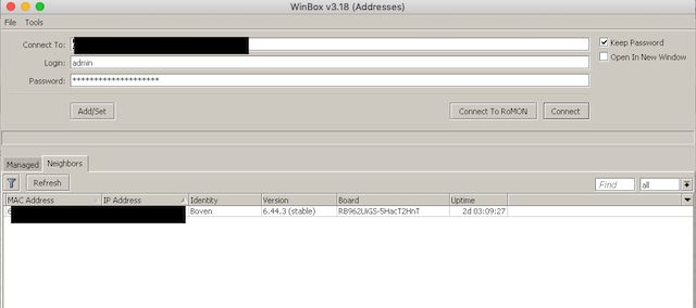

  • Hayertjez
  • Laatst online: 12-11 14:39
pimlie schreef op donderdag 13 juni 2019 @ 14:24:
Probeer het tabblad Neighbours in Winbox en kijk of de hAP AC gevonden wordt.
Na de MikroTik gereset te hebben door de stroom eraf te halen en de reset knop ingedrukt te houden voor 5 sec. nadat de stroom erop staat.
Zojuist geprobeerd te verbinden via Neighbours maar dat is helaas niet gelukt. Zie het resultaat hieronder. (Slechts een Mac & IP Adres van de master hAP AC en niet van de Slave hAP AC2)
WinBox Neighbours
Mijns inziens is het wel gelukt om alle configuratie stappen te doorlopen door via de Wifi te verbinden met de MikroTik slave hAP AC2, mogelijk doe ik dus nog iets fout. Want na het doorlopen van alle configuratie stappen vind ik de hAP AC2 niet terug in de lijst met aangesloten devices in mijn FritzBox.
[ Voor 6% gewijzigd door Hayertjez op 15-06-2019 17:29 . Reden: IP adres was ook zichtbaar ]
  • jeroen3
  • Laatst online: 21:45
Als de mikrotik zichtbaar is in je Fritzbox heb je hem aangesloten via eth1 poort (WAN). Op de WAN poort kun je volgens de defconf niet met Winbox naar binnen. (logisch eigenlijk)
Toegang via Winbox is by default altijd via Eth2, of incl WiFi/eth3/4/5 bij defconf.
Verbinden via mac in Winbox, dubbelklik in neighbours op het mac adres, en vul bij een default config hap ac geen wachtwoord in bij user admin.
[ Voor 4% gewijzigd door jeroen3 op 13-06-2019 21:14 ]
  • pimlie
  • Laatst online: 20-11 13:07
@Hayertjez Je master heeft alleen een dhcp-client terwijl je aangeeft dat de Fritzbox in bridge modus staat? Als dat zo is moet je op de master een dhcp-server configgen.
Dat is ook de reden wrm je van de master alleen een mac ziet en geen ip, die moet je zelf nog configgen als dat de router is.

Na het instellen van de wijziging
/interface wireless cap
set bridge=bridgeLocal discovery-interfaces=bridgeLocal enabled=yes interfaces=wlan1,wlan2
Verloor ik de connectie en kon ik de slave niet meer bereiken. Nu begin ik te twijfelen of ik iets over het hoofd zie, de vorige keer ging het namelijk iets minder moeilijk. Nu voor de zekerheid maar een
/system reset-configuration
gedaan. Na de instellingen nogmaals ingesteld te hebben werkt het nu naar behoren. Mogelijk was er toch iets in de instellingen aangepast die zelfs na een reset ervoor zorgde dat het niet functioneerde. 8)7 .
Export van de Slave nu is
