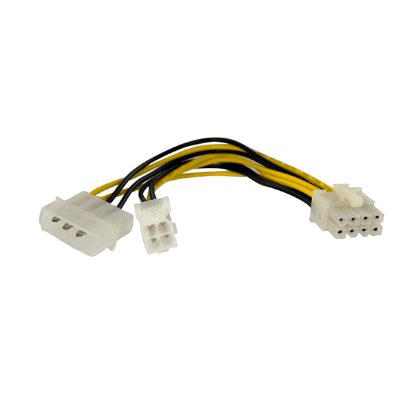

Ik wil graag een nieuw moederbord bestellen voor een nieuwe bouw.
Het probleem wat ik tegen kom is dat er een 8 pins EPS aansluiting op het MB zit en mijn voeding deze niet heeft.
Er zit wel een 4+4 pins EPS connector op mijn voeding.
Afbeeldingslocatie: http://www.playtool.com/pages/psuconnectors/eps4plus4index.jpg
Nu las ik op dit Forum https://gathering.tweakers.net/forum/list_messages/1801761 dat een enkele 4 pins connector voeldoende kan zijn. (mits je niet een CPU hebt welke extreem veel verbruikt)
Wat als dit niet het geval is?
Kan ik dan een 4-Pin naar 8-Pin EPS Voedingsadapter gebruiken die geen problemen zal geven?
Ik wil namelijk mijn oude voeding overzetten.

Zolang de borgclips aan de goede kant zitten kan het niet mis gaan. Waar het wel mis kan gaan is de compatibiliteit met de onderdelen. Deze voeding is niet geschikt om gebruikt te worden icm moderne/nieuwe hardware door het ontbreken van gescheiden spanningsregeling op alle lijnen.De spanningen op de lijnen zijn daardoor onstabiel en kunnen bij lage en hoge loads buiten de ATX specificatie gaan en voor een onstabiel systeem zorgen. Het heeft ook een negatieve invloed op de levensduur van de componenten. Daarbij kan de voeding makkelijk 10 jaar oud zijn en dat is ver voorbij de te verwachten betrouwbare levensduur van 6 - 7 jaar. Een nieuwe ATX2.4 gespecificeerde voeding is aan te raden.

4+4 pins = 8 pins en dat prik je in het moederbord. Zeker niet gaan prutsen met verloopjes.

Die zag ik met mijn reactie nog niet. Die kan je aan elkaar klikken

CPU power connectors 4+4-pins EPS maakt samen 8

Mijn vraag kwam doordat ik begon te twijfelen als je naar de aansluitingen op het MB kijkt je vierkantjes en dakjes ziet
dat komt voor 1 stekker van mijn voeding overeen maar voor de 2e stekker niet dit zijn alleen maar dakjes vandaar de vraag.
Het moet gewoon passen dus naast elkaar blijkbaar ongeacht er op het MB 2 vierkante aansluitingen zijn voor die stekker
in ieder geval bedankt voor de antwoorden mannen.
