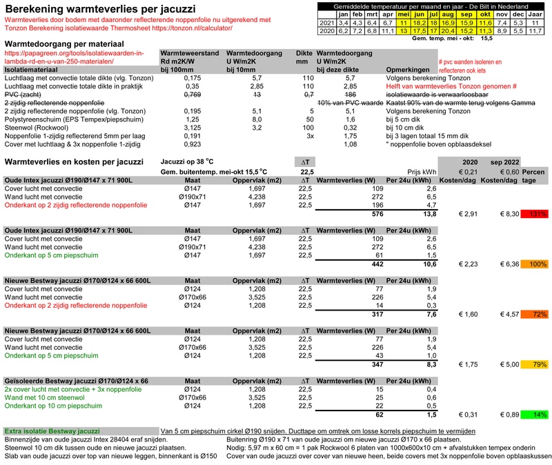

Qua warmte is het simpel. Het warmteverlies is evenredig met het temperatuurverschil. Door hem te laten afkoelen verklein je het temperatuurverschil en verklein je dus je warmteverlies.
Bij simpele resistieve verwarmingen blijft het zo simpel. De efficiëntie daarvan is onafhankelijk van het vermogen. Dus voor je close-in boiler, je quooker en je waterkoker geldt dat zo ver mogelijk af laten koelen en daarna zo snel mogelijk opwarmen altijd efficiënter is dan op temperatuur houden.
Voor andere manieren van verwarmen (bv met een warmtepomp) ligt het iets genuanceerder; vaak is de efficiëntie afhankelijk van het vermogen. Een 2KW warmtepomp zal bij 300W vermogen wellicht een stuk efficienter verwarmen dan bij 2KW, waardoor de balans iets kan verschuiven richting vooral niet al te snel willen opwarmen.
De energetisch optimale strategie is dus min of meer om hem zo ver te laten afkoelen dat je hem daarna op een mooie balans van efficiënte vermogensband en gemiddeld zo laag mogelijke temperatuur weer opwarmt.
In praktische zin word je nog iets meer beperkt door een maximale acceptabele tijd tussen starten met verwarmen en opgewarmd zijn, zoals @LM1 terecht al opmerkt.

Ja zeker, zoals @eamelink goed uitlegt. Een andere uitleg vind je in het topic over gasbesparing. Het gaat daar over het verwarmen van huizen, maar het onderliggende principe (Newton´s Law of Cooling) is hetzelfde: hoe warmer iets is, hoe sneller het afkoelt. De mate van isolatie maakt voor dit principe niet uit.
Onze intuïtie laat ons helaas in de steek, ik denk omdat het bij jacuzzi's (en huizen) om grote volumes en lange opwarmtijden gaat. Als jouw redenering echt waar zou zijn, zou het bijvoorbeeld ook goedkoper zijn om een oven 24/7 op temperatuur te houden (dit is uiteraard niet waar).
Een andere nuancering dan @eamelink geeft is dat sommige systemen bij opwarming 'te ver doorschieten', in jouw ervaring met (vloer)verwarming: het kan zijn dat de radiator/vloer al tot de juiste temperatuur is opgewarmd, maar de thermostaat nog niet heeft bereikt doordat de lucht nog koud is. Hierdoor kan het zijn dat de radiator/vloer warmer is dan nodig voordat de thermostaat uitslaat, waardoor er onnodig veel energie verbruikt wordt. Bij een jacuzzi speelt dit doorschieten niet, omdat de thermostaat direct in het warme water zit. Ook bij moderne CVs speelt dit probleem niet meer doordat ze kunnen moduleren.
De goedkoopste/meest energiezuinig benadering is dus 'uitzetten, tenzij in gebruik'. De duurste/minst energiezuinige benadering is 'altijd aan'. Koop een energiemeter en test het zelf :P

Maximaal geïsoleerde opblaasbare jacuzzi
Ik heb al 5 jaar een Intex jacuzzi 900L in gebruik die ik vanaf het begin op 5cm piepschuim heb gezet om het grootste warmteverlies via de bodem te beperken.
Ik heb net bij de Aldi voor 244,30 euro een kleinere Bestway Lay-Z St. Lucia jacuzzi 600L gekocht die ik maximaal wil isoleren.Afbeeldingslocatie: https://tweakers.net/i/_IeAFUBs1Xa0cBojSd9OPMHPu5w=/800x/filters:strip_icc():strip_exif()/f/image/Xo9CD9tDATME7hqHipeSvAXX.jpg?f=fotoalbum_large
De beste manier om het energieverbruik van een jacuzzi te beperken is door de jacuzzi maximaal te isoleren, wat je aan warmte niet kwijtraakt hoef je er ook niet meer in te pompen met warmtepompen of solar matten.
De opblaasbare jacuzzi's hebben wel een luchtgevulde wand en deksel, maar door convectie verdwijnt daar veel warmte door, dat deze grote luchtkamers goed zouden isoleren is een illusie.
Om het warmteverlies inzichtelijk te maken heb ik de warmteweerstand Rd en warmtedoorgangscoëfficient U van de jacuzzi vlakken opgezocht/berekend en daarmee de warmteverliezen voor de juiste dikte berekend; zie bijgevoegd overzicht.
De absolute waarden kunnen afwijken van de praktijk, maar de verschillen in isolatie spreken voor zich.
Omdat de opblaasbare jacuzzi's niet al te duur zijn (250-500 euro) is het zaak om relatief goedkoop isolatiemateiaal te gebruiken om het energieverlies te beperken.
Als eerste blijkt dat de meeste warmte verdwijnt door de bodem.
Met goedkoop piepschuim van 5 cm dik dat je in een cirkel met de diameter van de jacuzzi uitsnijdt kun het warmteverlies door de bodem al aanzienlijk beperken. Wil je optimale isolatie neem dan 10cm (2x 5 cm) piepschuim.
Om de platen bij elkaar te houden en losse korrels piepschuim te vermijden kun je de omtrek van de piepschuim cirkel omwikkelen met duct tape.
De cover verliest ook veel warmte door het opblaasbare deksel heen (de warmte convecteert van het warme water van de jacuzzi via de lucht rechtstreeks naar de bovenkant van het deksel).
Door tussen het opblaasbare kussen en de cover enkele lagen noppenfolie (met een of tweezijdige reflectielaag) te plaatsen wordt dit warmteverlies al aanzienijk beperkt,
Het noppenfolie in een cirkel ter grootte van de binnendiameter van de jacuzzi snijden en de stroken met duct tape aan elkaar plakken.
Het opgeblazen kussen in de cover houdt het noppenfolie op z'n plaats (en droog),
Dan blijft nog de wand van de jacuzzi als warmteuitstraler over.
Ik snij de binnenkant van m'n oude jacuzzi Ø190 eraf en plaats de overgebleven buitenwand om m'n nieuwe jacuzzi Ø170.
Tussen beide wanden plaats ik 10 cm steenwol (Rockwool pakket van 6 platen 1000x600x10 cm).
De slab van de oude jacuzzi (binnenmaat Ø150) komt op de nieuwe jacuzzi te liggen om te voorkomen dat er water in de steenwol komt.
Als je geen oude jacuzzi tot je beschikking hebt kun je overwegen om noppenfolie met reflectielaag om de omtrek van de jacuzzi te wikkelen.
Omdat de nieuwe jacuzzi maar 66 cm hoog is en de oude 71 cm kan ik op de cover van de nieuwe jacuzzi de cover van de oude jacuzzi plaatsen (ook weer met enkele lagen noppenfolie tussen opblaasdeksel en cover).
Heb je maar één cover dan kun je meer lagen noppenfolie tussen cover en opblaasbaar kussen plaatsen (kussen minder ver opblazen, maar dat scheelt niks aan isolatiewaarde).
Daarmee krijg ik een zeer goed geïsoleerde jacuzzi die maar 14% van de energie van m'n oude jacuzzi (op 5 cm piepschuim) gebruikt.
Deze jacuzzi gebruikt naar schatting maar 1,5 kWh per dag en dat is met de huidige hoge elektriciteitsprijs 0,90 euro per dag.

@GeeMoney: ja de nieuwe jacuzzi heeft 30% minder water en is daardoor al zuiniger. Ik zit er alleen of met m'n vriendin in dus deze jacuzzi is voor mij groot genoeg.
De berekeningen zijn natuurlijk theoretisch.
De berekeningen op basis van warmteweerstand/doorgang van isolatiematerialen van een specifieke dikte zijn betrouwbaar.
Voor het warmteverlies door de bodem met daaronder alleen een dunne laag reflecterende noppenfolie heb ik aangenomen dat 90% van de warmte die normaal door de dunne pvc bodem heen gaat wordt tegengehouden door de noppenfolie (Gamma spec), dit warmteverlies is zeer dubieus (daaruit komt de 26 kWh) .
Voor het warmteverlies door de dubbele wand gevuld met lucht en door de cover met luchtkussen heb ik een berekening van Tonzon gebruikt. De waarden die daaruit kwamen vond ik al aan de hoge kant, dus ik heb maar de helft van het berekende warmteverlies genomen.
Zoals gezegd: ik sta niet in voor de absolute waardes, maar de berekeningen geven wel aan wat het effect is van goede isolatie.

Ik heb de berekeningen van de warmteverliezen nog eens doorgenomen.
De berekeningen met reflectielaag van Tonzon vertrouw ik wel, die heb ik nu voor het noppenfolie met tweezijdige reflectielaag onder de bodem genomen. Daarmee wordt de eerdere 26 kWh nu 14 kWh voor de grote jacuzzi met geen verdere isolatie.
Afbeeldingslocatie: https://tweakers.net/i/rUr8Uu_bk1Gg8UKQ1N266rkco3k=/800x/filters:strip_icc():strip_exif()/f/image/MfgYLFaP2oicCvN0OxsVaztQ.jpg?f=fotoalbum_large
De Tonzon berekeningen voor een luchtlaag zonder folielagen is voor een spouwmuur, ik denk dat de pvc wanden van de jacuzzi ook een zekere isolatie en reflectiewaarde hebben, dus daarvoor hou ik de helft van de Tonzon waarde aan. Dit is nog steeds de grootste onzekerheid in deze berekeningen.

Waarom niet eerst beginnen met de juiste spa.
Bestway Toronto is een jacuzzi met schuimwanden.
Deze bespaard tot 60% met een opblaasbare.
Gooi er 2 zonnepanelen op je schuur met een ap micro omvormer in het stop contact 900 watt totaal.
En een warmtepomp. En je verwarm overdag tot 40
Dan kan je er in de avond in gratis verwarmd 6 maanden van het jaar.
En neem dan ook nog een isolerende hoes voor over de hele set van bestway.
