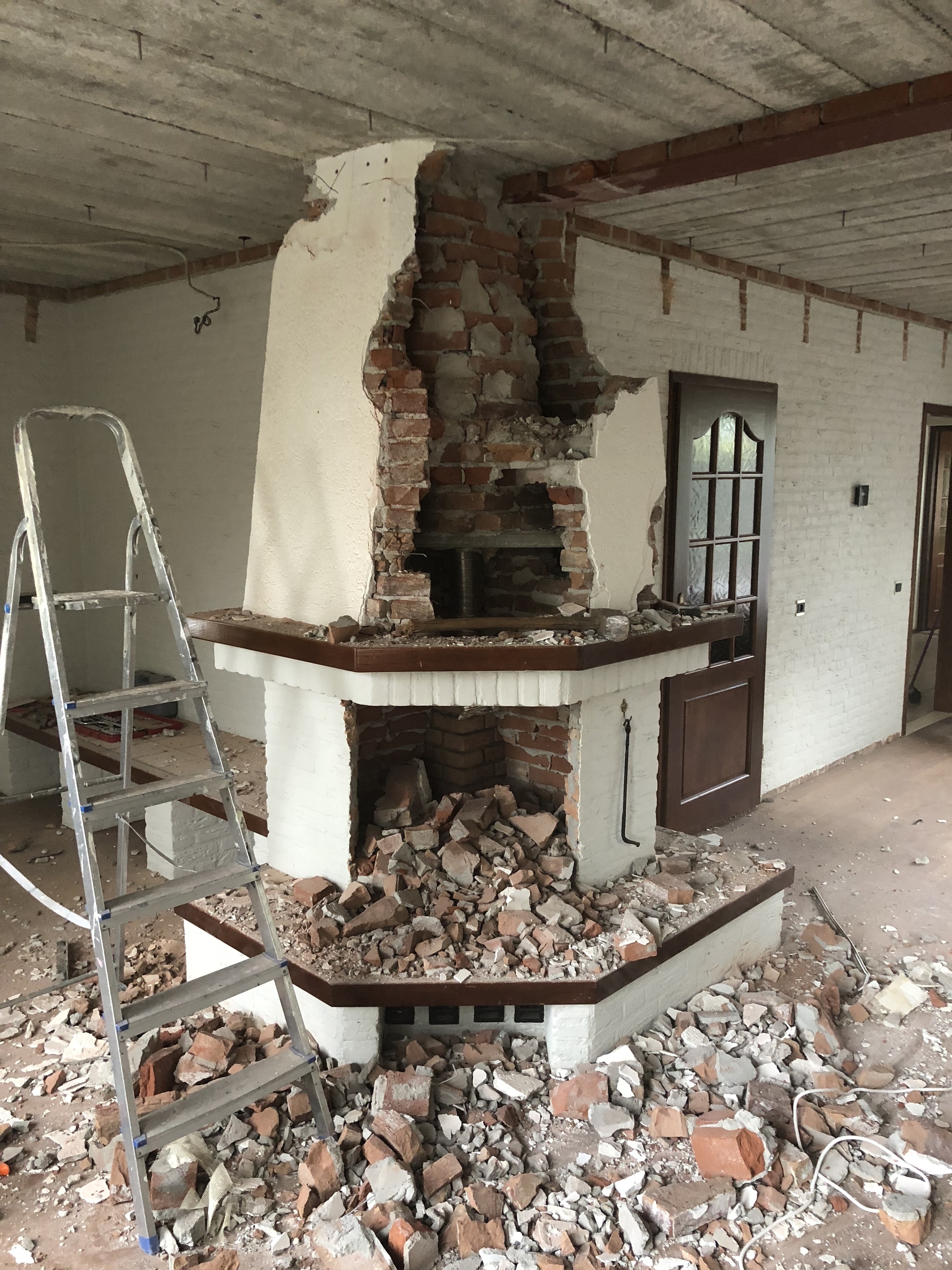

Gister ben ik begonnen met het slopen van een gedateerde schouw, de vorige bewoner (die het huis zelf mee gebouwd heeft) had aangegeven dat de schouw niet dragend is (deze is er achteraf ingemetseld, aldus de vorige bewoner).
Tijdens het slopen zag ik dat er binnenin de schouw nog meer metselwerk zit, kan ik dit ook verwijderen? Begin toch een beetje te twijfelen. De draagbalk die op de foto is te zien loopt door naar de 'normale' kamer muur.
In deze schouw is overigens later een gas haard gebouwd.
Afbeeldingslocatie: https://tweakers.net/ext/f/0OH7bEv7pTCcmTgGVgrctDc2/full.jpg
Beste antwoord (via talkatoo op 23-05-2019 10:07)
  • sj0ertum
  • Laatst online: 29-10 06:47
Nee die schouw is niet dragend. De betonnen balken die richting de deur lopen rusten op die muur.
De betonnen balken linksachter de schouw rusten op die muur.
De betonnen balken die je voor de schouw ziet, rusten op de stalen balk en die stalen balk rust op de muur.
Die schouw doet dus helemaal niets. Als die betonnen balken de overspanning niet zelf zouden kunnen dragen, was er ergens in het midden wel een dragend punt gemaakt en niet pal tegen de muur waar alles toch al op rust.
Wat ik alleen niet goed kan zien, is in hoeverre de hoek waar de 2 muren samen komen in tact is. Dat is zo te zien die gele steen met donkere voeg? Loopt het rookkanaal daar voorlangs?

Zo te zien zit er wel een stalen balk onder/in het plafond. Die zou best weleens op dat stuk kunnen steunen.

De stalen balk lijkt eerder te steunen op de muur die achter de haard loopt. Die dus niet slopen.
En het binnenwerk wat je ziet is het rookkanaal. Vroeger met houten vloeren leunde het hele rookkanaal op de haard beneden, dat is hier niet het geval.
Ik zie betonnen vloeren; daar is verder alles opgebouwd.
Overigens kun je bij ernstige twijfel altijd een stempel huren bij deBoels ofzo. Dat kost haast niets.
[ Voor 14% gewijzigd door wmeester op 23-05-2019 09:55 ]
De stalen balk loopt door in de muur achter de schouw, dat kon ik zien.

Een stalen hoofdligger hoort een opleglengte van 16 cm te hebben en over de volle breedte te dragen. Controleer dus eerst de dikte van de muren die blijven staan. Wellicht dat de schoorsteen toch onderdeel is van de ondersteuning.

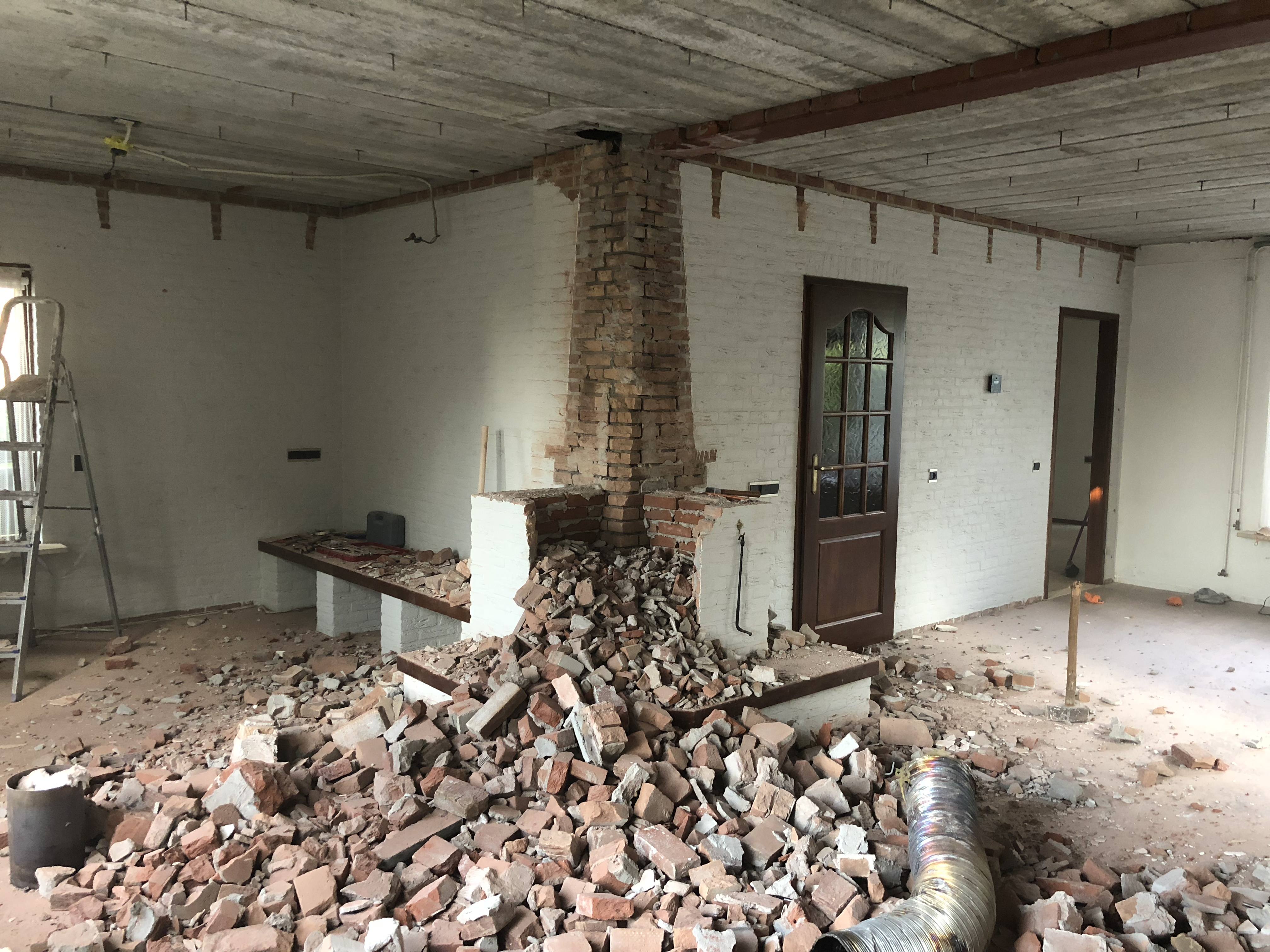

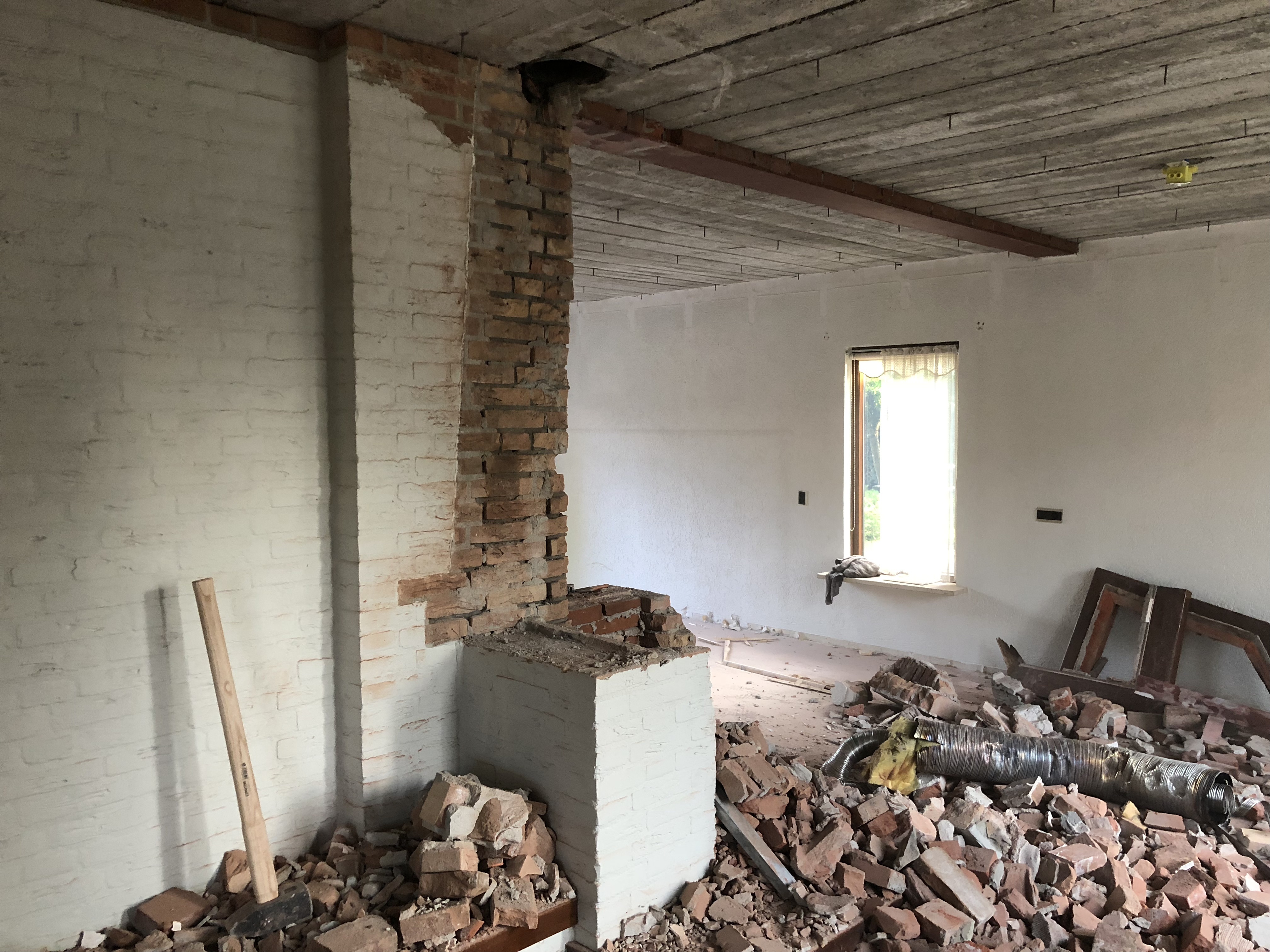

Was een werkje (met de hand), maar het staat nog. Wel benieuwd hoe de balk die naar het gat loopt ondersteund wordt. Zit wel een metalen steun balk(je), ga er vanuit dat er meerdere in het beton zitten.
Afbeeldingslocatie: https://tweakers.net/ext/f/zDXsuzLrHG7lX4iOFcD6wLAC/full.jpg
Afbeeldingslocatie: https://tweakers.net/ext/f/zDbyaAcv5B75NsUsg7KV0sJy/full.jpg
  • Paragon93
talkatoo schreef op donderdag 23 mei 2019 @ 21:48:
Zal wel een raveelijzer zijn. ;)
Trust me, I'm an engineer
  • talkatoo
  • Laatst online: 30-10 16:24
Paragon93 schreef op donderdag 23 mei 2019 @ 22:22:
Yes! Na een Google op ‘raveelijzer’ is dat het inderdaad.

Wel apart dat de stalen ligger zo dicht bij de pijp zit zonder enige vorm van brandwering (promatect of gips).
