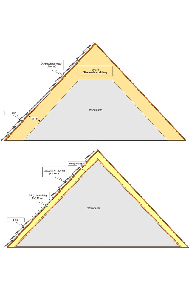

Tja, ook ik ga me er proberen aan te wagen - het beter isoleren van het schuine dak dat boven mijn hoofd hangt. En voor iedereen die het me tegenwoordig vraagt... ja ik heb dit topic: (Woon)Zolder dak Isoleren, beste methodiek? helemaal doorgelezen :)
De huidige situatie
Het huis is origineel ergens rond 1875 gebouwd, dus ik vermoed dat het originele dak er niet meer op ligt, maar zeker weten doe ik dat niet. Het is een bovenwoning, met op de 1e verdieping mijn woonruimte en keuken, op de 2e verdieping 3 slaapkamers, een douche, wasmachine hokje en een overloop.
Ergens in de jaren '90 van de vorige eeuw is het (naar mijn mening) met een losse hand geïsoleerd door mijn vrienden van Mitros. Dit betekent voorzetwanden voor de muren en tegen het dakbeschot is ook een dergelijke constructie getimmerd. Voor zover ik kan zien (heb het nog niet opengehaald, maar wel met een spycam even gekeken) is er een ruimte gemaakt door gipswanden te plaatsen op een afstand van ongeveer 24 cm van het dakbeschot. In die ruimte ligt nu redelijk losjes een lap isolatiemateriaal. Zo te zien steenwol of glaswol met eenzijdig een aluminiumlaag. (Overigens hebben die knakkers toen ook nog 2 reeds aanwezige en originele dakkappelen verwijderd en vervangen door liggende Velux ramen... zonde).
Ook is overal op die verdieping het plafond verlaagd. Naast dat ik het lelijk vind, "kost" me dat ook ruimte en maakt het die verdieping wat minder aantrekkelijk om in te verblijven (puur gevoelskwestie, I know :> ).
Toekomstige situatie
Het idee is om alle rommel tot aan het dakbeschot te verwijderen, dus de gipsplaten en het isolatiemateriaal, ook die van de verlaagde plafonds.
Daarna op het dakbeschot op gepaste afstand latjes bevestigen op het dakbeschot, zodat ik daar PIR platen op kan bevestigen (120 mm, Rd 5.45, of 100 mm, Rd 4.54). De naden aftapen met alutape. Zijkanten afpurren. Vervolgens de wanden afwerken met gipsplaten of multiplex. Dat laatste gebruik ik vaker in mijn huis en ik vind (ja, wederom smaak) dat best mooi als dat op dit gaat lijken :) .
Vragen
  • Wat ik niet weet, is welke laag is neergelegd buiten op het dak. Ik zie daar wel een laag kunststof liggen onder de pannen, maar weet niet of dit dampdicht of dampopen is. Zie ook de hele dunne blauwe lijn in de tekening hieronder.
  • Hoe om te gaan met de overgang op een staande muur waar dan eerst een verlaagd plafond zat... hoe werk je dat mooi af. Ik kan me zomaar voorstellen dat ik dan met glasvezel/renovlies behang aan de gang moet?
  • Waar hou ik geen rekening mee? Beetje algemene vraag, maar ik hoor graag dingen die ik nu al niet overzie.

Als ze nu 24 cm ruimte nodig hadden, is dat niet gewoon de dikte van de gordingen dan? Met andere woorden: Als je dunner wil, wordt het moeilijker, en niet vlak.
  • PageFault
  • Laatst online: 03-11 17:17
Precies, hoe dik is de dakconstructie? Vooral als het huis zo oud is, zal dat geen 10 cm zijn zeg meer.
Of vind je uitstekende balken acceptabel (in een vlak plafond kan dat mooi zijn)?
Technisch gezien zou het folio aan de buitenkant van het dakbeschot dampopen folie moeten zijn, anders kan het vocht uit de isolatie nooit weg! Maar je weet het pas zeker als de klussers die dat destijds dat hebben aangebracht kunnen bevestigen.

Meester_J schreef op woensdag 22 mei 2019 @ 14:42:
Dat zou heel goed kunnen, maar ik ga er dan altijd nog het verlaagde plafond kwijt geraken :) .
PageFault schreef op woensdag 22 mei 2019 @ 14:50:
Dat van die balken zou ik zeker niet erg vinden, die mogen er dan prima doorheen steken. Met de verwachting dat dat geen koudebrug zal vormen. Die klussers heb ik *nooit* gezien natuurlijk - het was vroeger van een woningcooperatie (Mitros), sinds een jaar of 6 in particuliere handen, waarvan de laatste drie in die van mij.

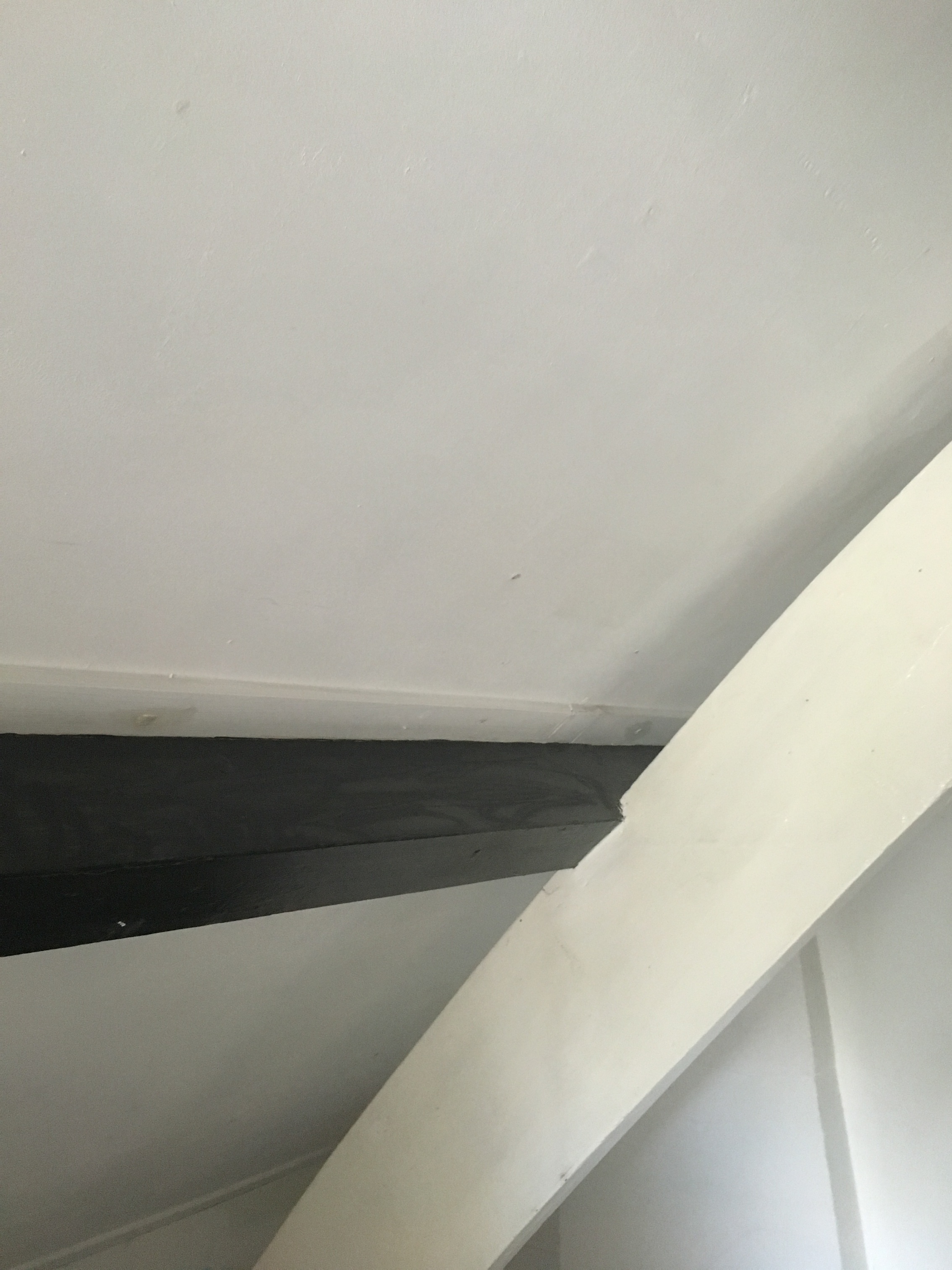

Is het wel echt een verlaagd plafond? Of zit daar gewoon een gigantische nokbalk en nog een driehoeksconstructie?
  • psychodude
  • Laatst online: 18:00
Verwijderd schreef op woensdag 22 mei 2019 @ 16:11:
Dit vermoed ik ergens ook. Hoewel het nu natuurlijk wel erg afgevlakt is, en dit zeker niet altijd even ideaal zal zijn. Bovendien kan het ook wel fraai zijn om juist de dakconstructie terug te laten komen.
Zoals bijv:
Afbeeldingslocatie: https://makeover.nl/wp-content/uploads/2014/12/zolderkamer-balken-2.jpg
Hoewel in het geval van de TS het verlies aan hoogte beperkt lijkt de zijn in de geschetste situatie.
Dat geeft toch een meer open gevoel in de ruimte dan met een verlaagd plafond.

psychodude schreef op woensdag 22 mei 2019 @ 16:38:
Zoals bijv:
Doe mij dat maar dan! Dat vind ik er fantastisch uitzien. Bij de buren zit er geen verlaagd plafond in en die kijken direct naar de nok. Ik weet alleen niet of er ook nokbalken zijn zoals @Verwijderd zich waarschijnlijk terecht afvraagt. Maar even een afspraak bij de buren plannen :) .

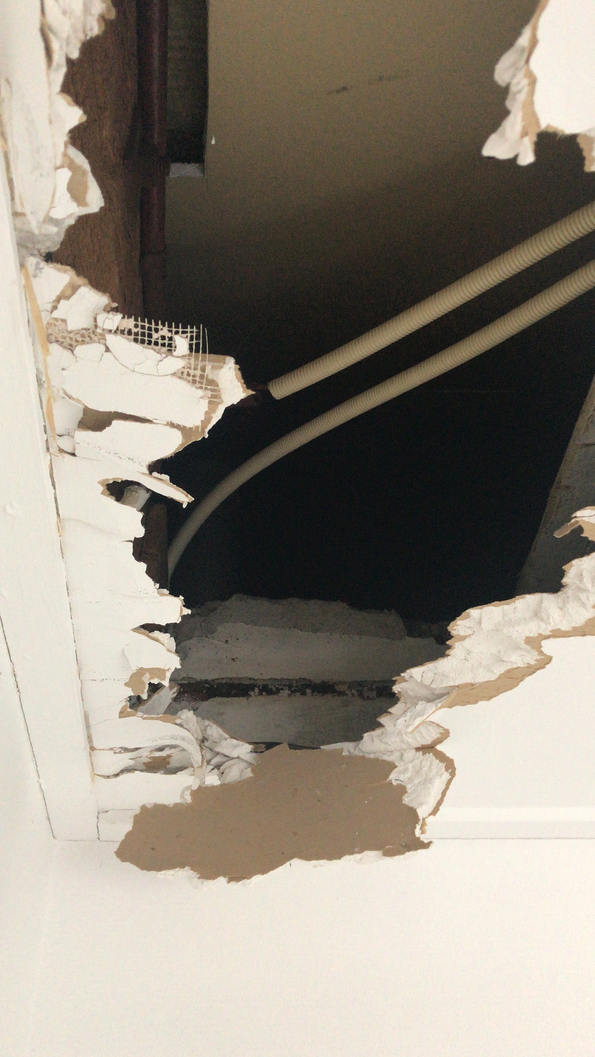

Heh - vandaag begonnen met een stukje van het plafond in de studeerkamer er uit te rossen. En meteen een "interessant" iets tegen gekomen :X . De muur tussen de studeerkamer en de badkamer loopt niet tot de nok. Wat ik eigenlijk wel verwachtte. Pfff - betekent dat ik die muur op de 1 of andere manier moet door metselen (en zo ja, wat doet dat dan met de vloerbelasting? Of gooi ik er een gipswandje tegenaan?
Overigens (niet te zien op deze foto), lijkt slechts de helft van mijn dak (straatzijde) geïsoleerd. Boven mijn slaapkamer (tuinzijde) is geen enkele isolatie te zien en kijk ik direct tegen het dakbeschot aan ;(

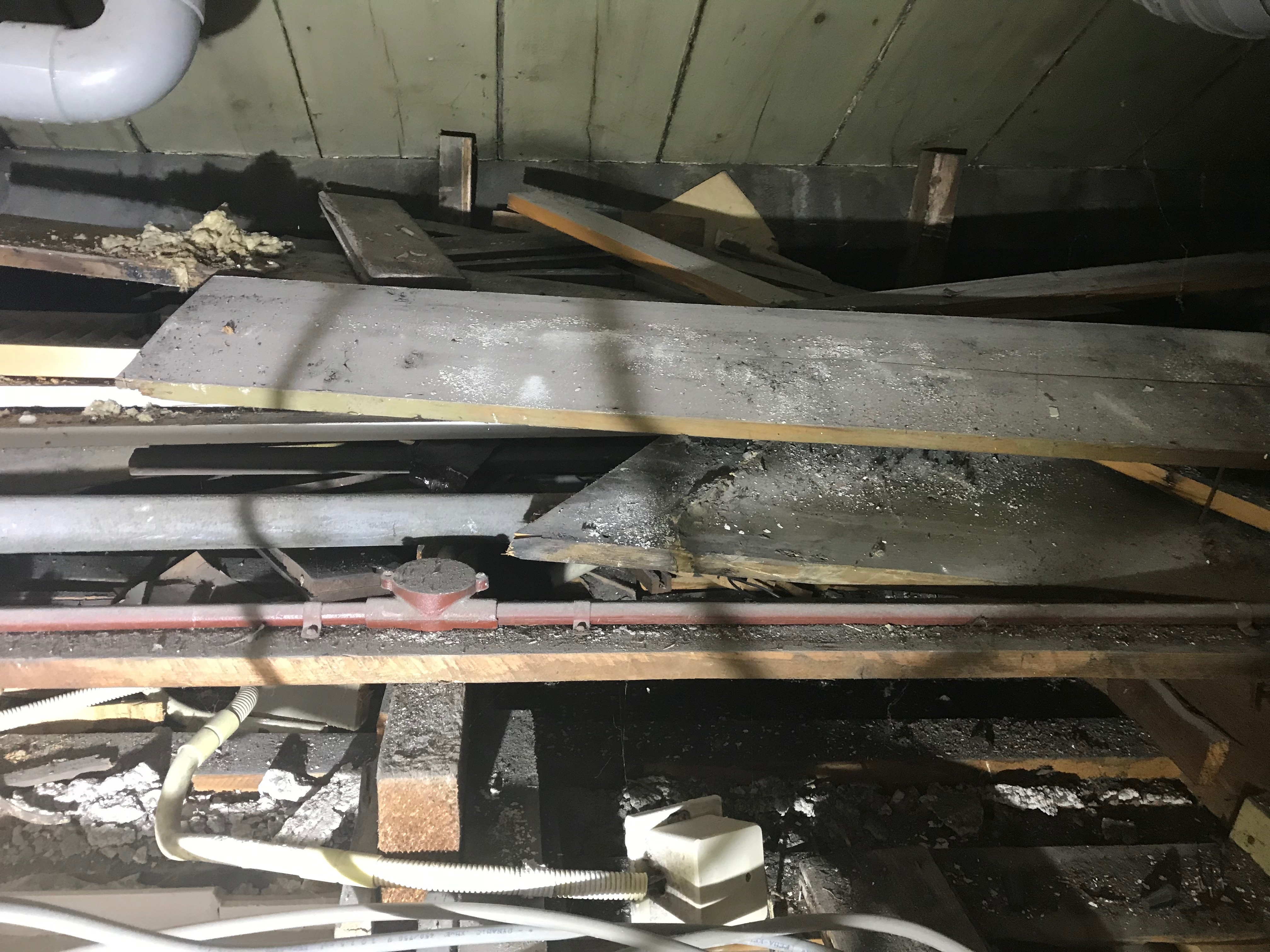

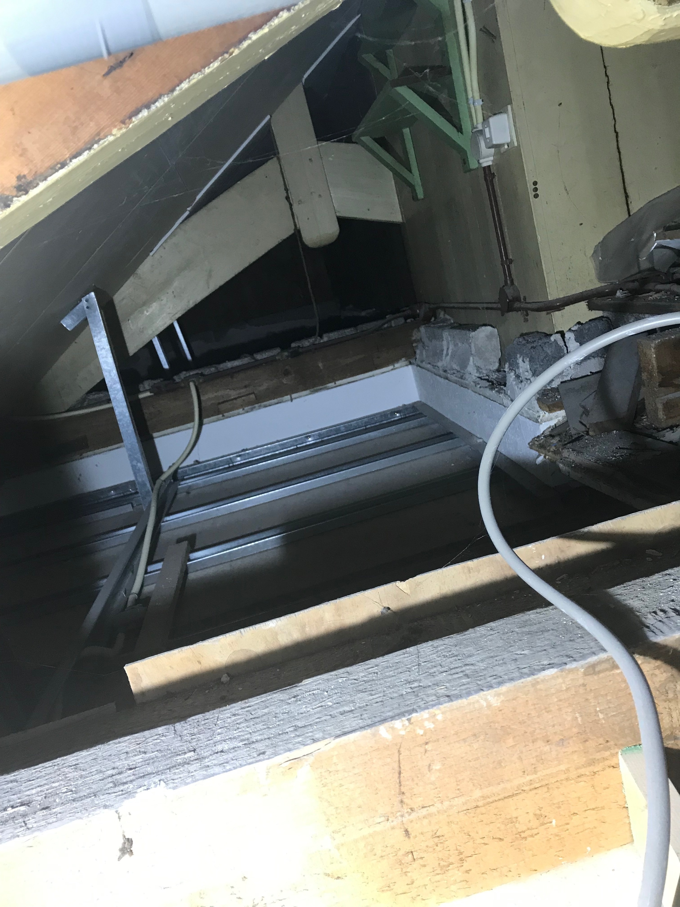

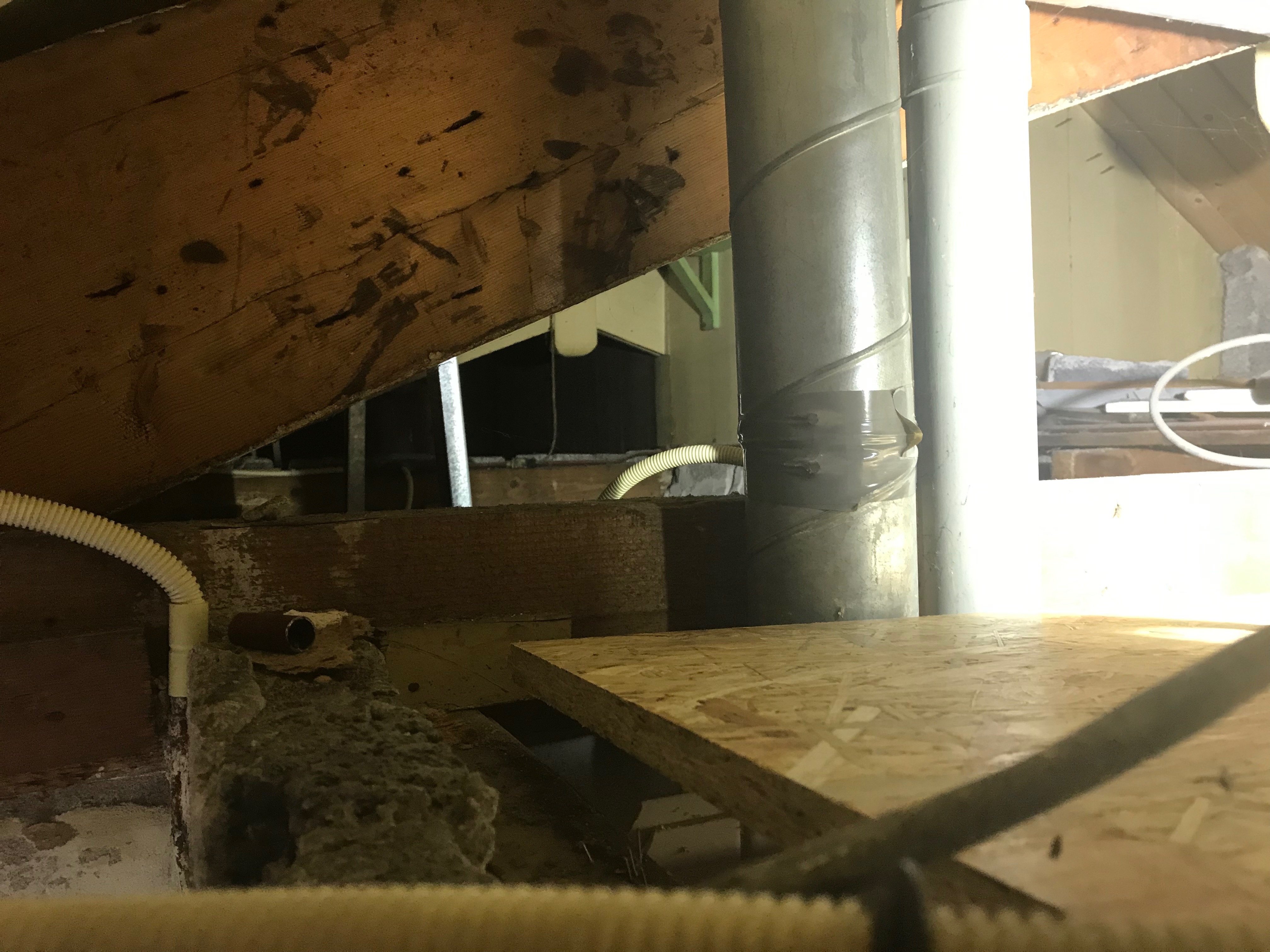

Goed - een en ander loopt dus niet helemaal volgens plan. In plaats van isolatiemateriaal verwijderen en opnieuw aan te brengen ben ik nu dus voornamelijk bezig om shit op te ruimen en me te verwonderen over de bak met ruimte die ik blijkbaar nog heb. Ik heb in de studeerkamer de zoldering verwijderd. Daarbij was de tegenvaller dat de tussenmuur niet volledig doorloopt naar de nok.
Ik kan nu dus wel over de hele zoldering kijken en zien dat geen enkele tussenmuur tot de nok doorloopt. En dat de mensen die de laatste verbouwing hebben gedaan ontzettend veel zooi hebben achtergelaten. Het is een beetje een ontdekkingsreis :)
Afbeeldingslocatie: https://tweakers.net/ext/f/27OBimQo011f4RLHO6OPX04l/thumb.jpg

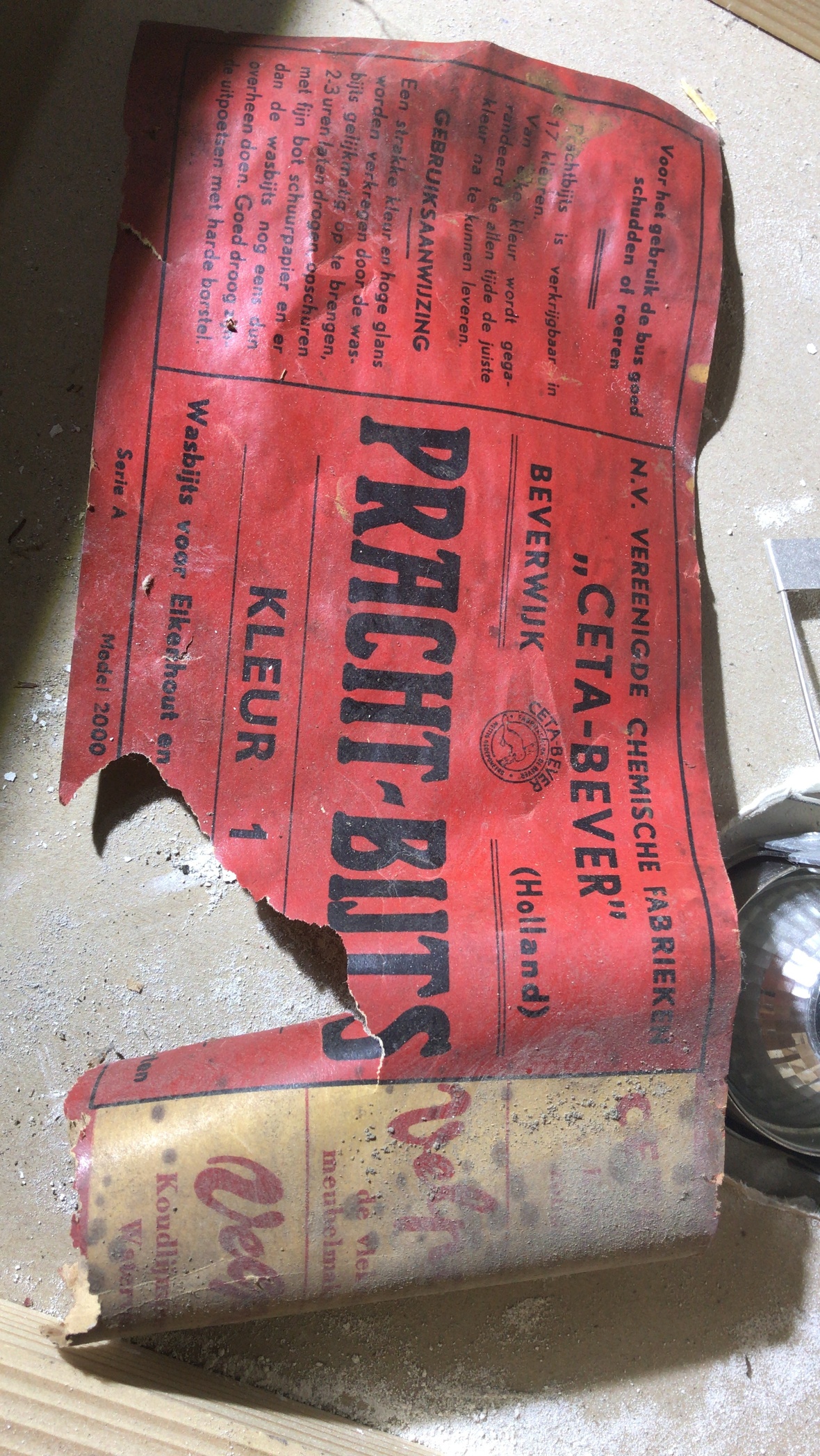

Nog echte beits van Ceta - Bever :)
Afbeeldingslocatie: https://tweakers.net/ext/f/jgUAzc1LMGdOKoU6ksYYuPaT/thumb.jpg

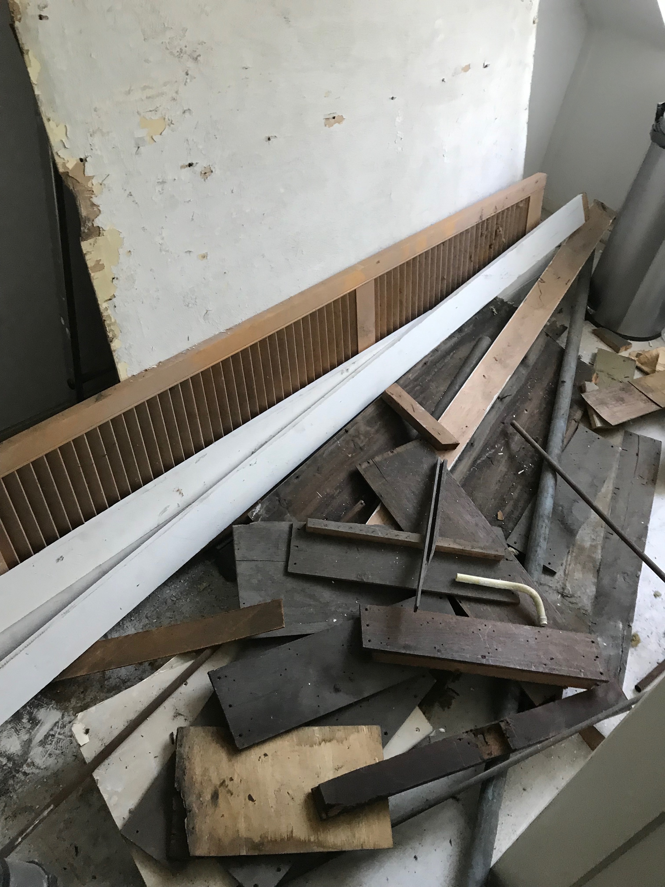

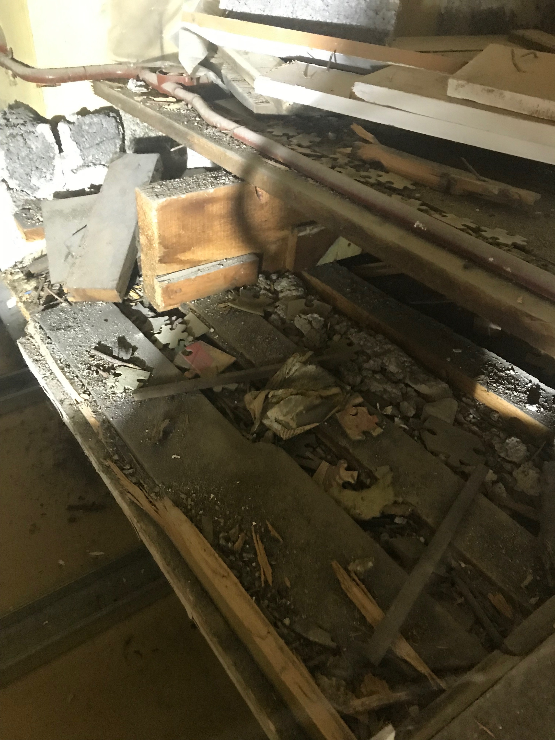

De achtergebleven rotzooi, die ligt op de zoldering van mijn douche en slaapkamer.
Afbeeldingslocatie: https://tweakers.net/ext/f/NcAyxzbWY4IQu6rVNmpH6TPM/thumb.jpg
Merendeel van de zooi de kamer ingewerkt.

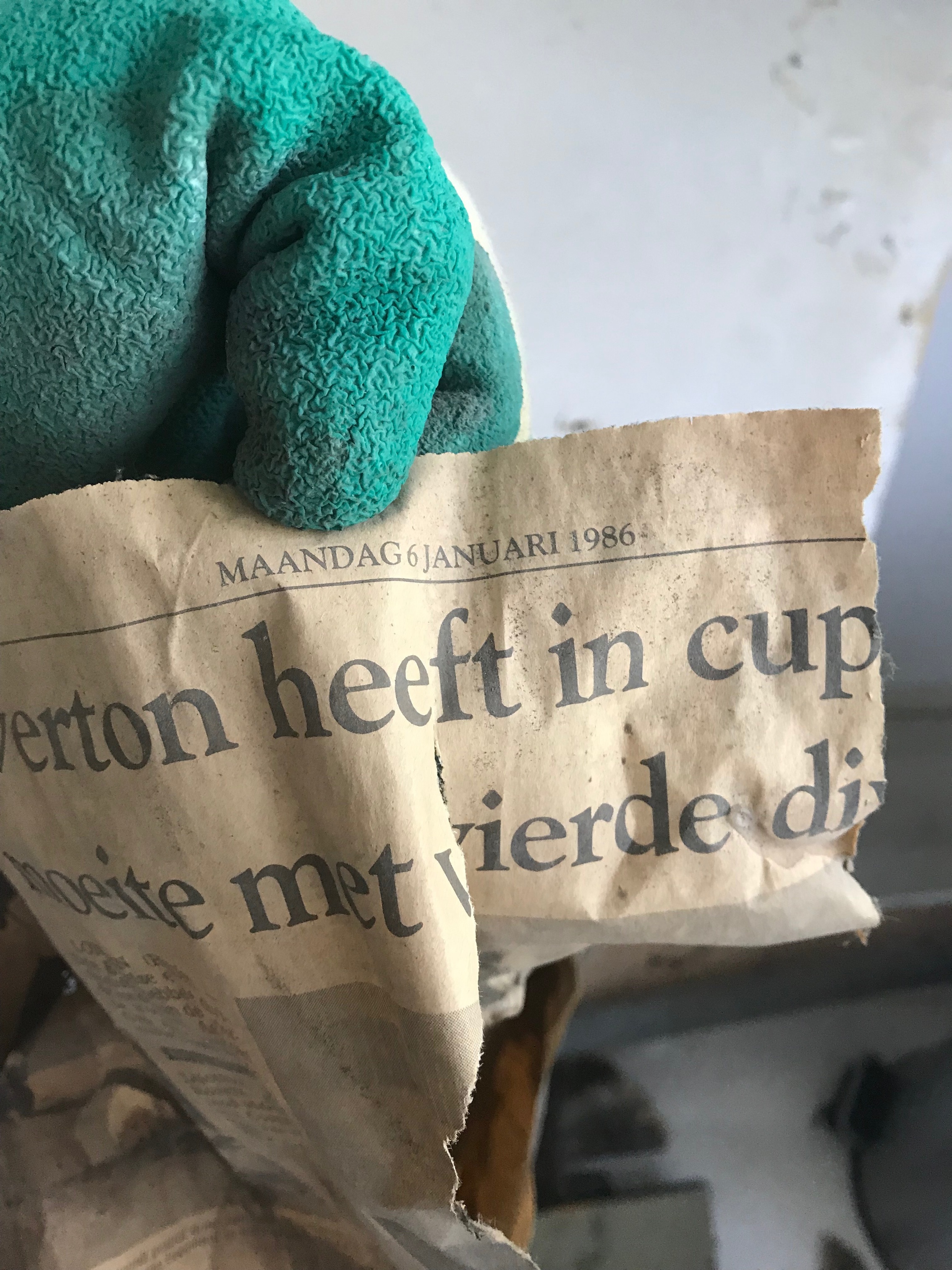

Krantje uit 1986 - waarschijnlijk van tijdens de laatste verbouwing

Wederom links gekeken - boven mijn overloop en richting de wand van mijn buren. Die scheidingswanden zijn allemaal van hout boven de zolderingen zover ik kan zien. Je ziet hier ook twee schattige groene plankjes, een redelijk moderne schakelaar op een hoogte waarvan ik me afvraag: but why!?
Afbeeldingslocatie: https://tweakers.net/ext/f/038MXZ60jO5xSAMBVdWpmD8C/thumb.jpg
Waar het eigenlijk mee begonnen is: staat van de isolatie is dus magertjes. Klein reepje glaswol achter gipsplaten. De andere zijde van het dak is volledig *niet* geisoleerd, dus daar is nog voldoende te winnen.

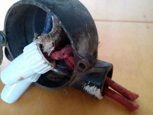

Ik mag hopen dat je je elektrische installatie meteen aanpakt. Al die weggetimmerde metalen lasdoosjes word je niet vrolijk van.

Welke weggetimmerde metalen lasdoosjes bedoel je? Die bruine ronde dingen? Voorlopig ben ik allang blij dat ze elektra qua kabels al vernieuwd hebben. Ik zag ook nog een stukje leiding lopen waar de originele bekabeling nog uitkwam. Ik ga het waarschijnlijk wel aanpakken, maar mijn prioriteit is even de studeerkamer weer leefbaar maken (en de isolatie doen).

Welke weggetimmerde metalen lasdoosjes bedoel je? Die bruine ronde dingen? Voorlopig ben ik allang blij dat ze elektra qua kabels al vernieuwd hebben. Ik zag ook nog een stukje leiding lopen waar de originele bekabeling nog uitkwam. Ik ga het waarschijnlijk wel aanpakken, maar mijn prioriteit is even de studeerkamer weer leefbaar maken (en de isolatie)
Ja die, vroeger maakten ze voor elke aansluiting zo'n beetje een lasdoos, en timmerden ze alles weg, ik zou wel even kijken of je er later wel bij kan, en of er al wel fatsoenlijk draad in zit (isolatiemantel) en niet van dat touwachtige spul
voorbeeld: https://www.circuitsonline.net/forum/file/724/forum-post
Ik kan niet bij dat forum (access forbidden).
Maar al die touwachtige zooi is, voor zover ik kan zien, vervangen door proper spul met goede mantels in de juiste kleuren. Ik weet niet of ze dat hebben doorgetrokken naar mijn stopcontacten die er beneden op uitkomen maar dat ga ik binnenkort uitzoeken als ik een nieuw vlondertje heb gemaakt.

Zo - even weer wat ge-emmer verder. Het is nog niet zo eenvoudig om dichtgeverfde gipsplaten die allemaal blind zijn bevestigd te verwijderen. Ik ben dan daar ook nog niet helemaal klaar mee.
Wel bijna alle gipsplaten die de zoldering vormden verwijderd en de metalen stutten waarop ze bevestigd waren. Het doel van deze exercitie is om de woning beter te isoleren. Dat moet lukken: op sommige gipsplaten lag een dun laagje glaswol (wat een k-spul trouwens). Dus alles wat ik ga doen met PIR platen moet een verbetering zijn.
En leuk - ik heb nog een originele dakkapel! Op de originele bouwtekeningen stonden er 5 (3 van mij, 2 van mijn buren), maar daar is er nog maar 1 van over. De anderen zijn helaas gesneuveld en ingeruild voor Veluxramen.
Afbeeldingslocatie: https://tweakers.net/ext/f/pLK7Sh8C1WnRZTKwgBvyPbpV/full.jpg
En ik heb gezien dat in de kamer waar ik nu aan het werk ben, ik de minste ruimte ga winnen.... Over de hele lengte van het geisoleerde deel van het dak bevindt zich een flink grotere afstand dus het dakbeschot en de gipsplaten dan de 15 cm die ik nu win :)
Afbeeldingslocatie: https://tweakers.net/ext/f/3NjTLqmeEYeXH6VcNxQhAyOv/full.jpg
Omdat ik voorzie dat ik nogal wat moet afzagen op onmogelijke plekken, zo net maar even een multitool van Makita gekocht :)

En... weer een mix van goed en slecht nieuws. Zo'n zoldering openmaken is wel het equivalent van Pandora's box in mijn beleving. Bij de bestudering van het dakbeschot aan de tuinzijde kreeg ik niet zo'n warm gevoel. Alle planken staan flink bol en voelen wat vochtig aan op sommige plekken. Het lijkt erop dat die planken vervangen moeten worden.
Dat heb ik besproken met mijn buren (deel VVE) en we hebben afgesproken hier een dakdekker na te laten kijken. Dat zou nogal een kostenpost zijn om het hele dak (of delen daarvan) te moeten laten vervangen. Dat geld zit overigens niet in de kas van de VVE, dus dat wordt dan een mooie uitdaging...
Ik heb in ieder geval besloten om aan die zijde geen isolatie aan te brengen... zegt de dakdekker dat het geen probleem is en het hout nog jaren mee kan, dan gooi ik het er wel tegenaan. Maar anders lijkt het mij zonde van de tijd en energie.
Aan de straatzijde ben ik wel verder gegaan. Isolatie aangebracht, getaped, gepurd (wat een klotespul om op je vingers te krijgen trouwens en voornamelijk het er weer af krijgen...) en nu klaar om daadwerkelijk de gipsplaten aan te brengen. Dat maak ik trouwens af na mijn afwezigheid - over een week of 3/4 :) .

Uiteindelijk heb ik 1 deel volledig geïsoleerd en daarvan de helft afgewerkt (met gipsplaten). Toen had ik het zo gehad en zat ik zo in de stress vanwege tijd (de kamer moest weer bewoond worden op 2 september) dat ik de rest heb laten zitten. Wel heel fijn om het besluit te nemen dat het voor dan gewoon "even goed" is.
In overleg met de buren die inmiddels ook de hele zoldering gestript hebben en ook wat slecht dakbeschot tegenkwamen een keuring/advies aangevraagd. Een bekende bouwkundige gewoon het dak laten beoordelen en gevraagd met een advies te komen: vervangen, opdelen, inschatting van de kosten et cetera. Kosten €300.
Dat hadden we eerder moeten doen. Oordeel: het dak is prima, er zitten een paar plekken waar het dakbeschot moet worden vervangen, maar dat kan van binnenuit. Daarnaast hebben de buren een vlak waar een extra balkje tegenaan moet, maar dat wordt sowieso aangepakt omdat zij op die plek een dakkapel gaan plaatsen.
De pannen zijn nog prima (kunnen nog wel een jaartje of 30-50 mee). Onder de pannen zit een dampremmende folie en vervolgens 8-10 cm glaswol). Geen lekken geconstateerd.
Uiteindelijk advies: laat het dak gewoon het dak en het is niet rendabel om het te laten vervangen (eventueel met een hogere isolatiewaarde). Oh - en het advies om de door mij aangebrachte isolatie weer te verwijderen. Kak.
Dus tot zover de avonturen in dit programma. In december trek ik de kamer weer leeg, haal het isolatiemateriaal weer weg en werk ik het tegen het dakbeschot af. Heb ik alsnog extra ruimte :) .

  • Wish
  • Laatst online: 03-11 17:09
Wish
ingwell
KillaZ schreef op vrijdag 6 september 2019 @ 10:34:
Dat zou zo zijn als er op het steenwol een dampdichte folie zat, maar zoals ik het nu lees:
- PIR
- Luchtlaag
- Steenwol
- Dampremmend
- Dakbeschot
- Dakpannen
Wat dus zou betekenen dat die folie aan de verkeerde kant zit. @Wish Bedoel je niet een dampopen folie?
Bijna. Van binnen naar buiten:
- PIR
- Luchtlaag
- Dakbeschot
- Steenwol
- Dampopen folie
- Panlatten
- Dakpannen
Dus het advies snap ik dan ook niet helemaal. In alles wat ik heb gelezen (hier op het forum maar ook elders) zou dit geen probleem mogen zijn. Het gaat erom dat het dakbeschot niet tussen 2 dampdichte lagen komt te zitten. De PIR is in principe dampdicht, maar aan de dakzijde dus niet. Mijn vermoeden is dat het advies is gegeven omdat niet helemaal helder is welk type folie er aan de buitenkant op zit. Maar goed, dat is een vermoeden.

Wish schreef op vrijdag 6 september 2019 @ 11:36:
Het dakbeschot zoals ik dat noem zijn echt de houten planken waar het isolatiemateriaal (glaswol) op rust)
Ik dacht dat de isolatie onder je dakbeschot zat?
Maar het is dus van binnenuit gezien, afwerking - dak beschot - isolatie - pannen?
Zit er nog iets van folie tussen de isolatie en de pannen? Die houten latten kunnen desnoods nog wel dienen als dampdichte folie, niet ideaal maar ok.

Wish schreef op vrijdag 6 september 2019 @ 11:54:
Je moet eens beter lezen wat we hier schrijven, punt.
Sorry, ik concludeer uit je foto dat je verkeerd bezig bent.
Je hebt een luchtlaag tussen je gipsplaat zitten en je isolatie. Isolatie met een alulaag zijn eigenlijk achterhaald en hebben geen goede dampremmende functie. Als je geen condenstatie wil moet je een dampscherm plaatsen tegen je pur platen en daarna gipsplaten er tegen.
En dan heb je nog eens een spouw tussen je 2 isolatie lagen? krijg je opnieuw condensatie.
- PIR
- Luchtlaag
- Dakbeschot
- Steenwol
- Dampopen folie
- Panlatten
- Dakpannen
No drama
  • Jellabie
  • Laatst online: 22:00
Jellabie
wie laatst lacht..... is dom
Wish schreef op vrijdag 6 september 2019 @ 11:59:
- PIR
- Luchtlaag
- Dakbeschot
- Steenwol
- Dampopen folie
- Panlatten
- Dakpannen
Het enige wat ik weg zou werken is die luchtlaag, omdat het daar dus gaat condenseren. Onder je pir moet geen dampscherm. Is alleen nodig met wol.
Dus je pir platen en dakbeschot kunnen fungeren als dampscherm.
Edit: ik ben hier constant @Wish en @Renzzie door elkaar aan het halen :P
Dus, idealiter: dakpannen - onderdak - isolatie - dampscherm (niet nodig bij pur/pir platen) - afwerking.
[ Voor 24% gewijzigd door Jellabie op 06-09-2019 12:03 ]
