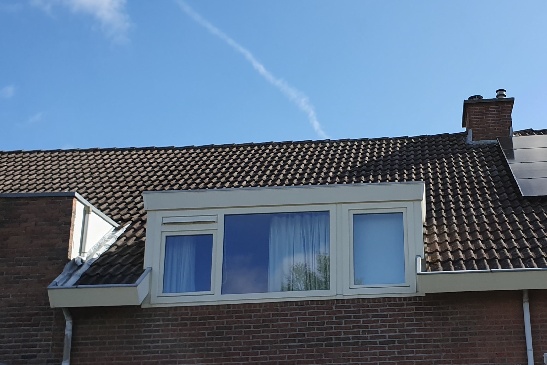

09:50 uur:
Afbeeldingslocatie: https://tweakers.net/ext/f/UOa8uwkEcSG1uPXMheH82dfv/thumb.jpg

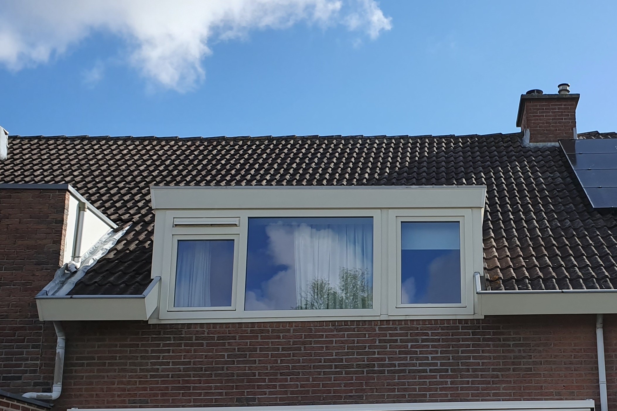

10:15 uur:
Afbeeldingslocatie: https://tweakers.net/ext/f/KAGqUIHRz9mzpgEOvkKXHw4F/thumb.jpg

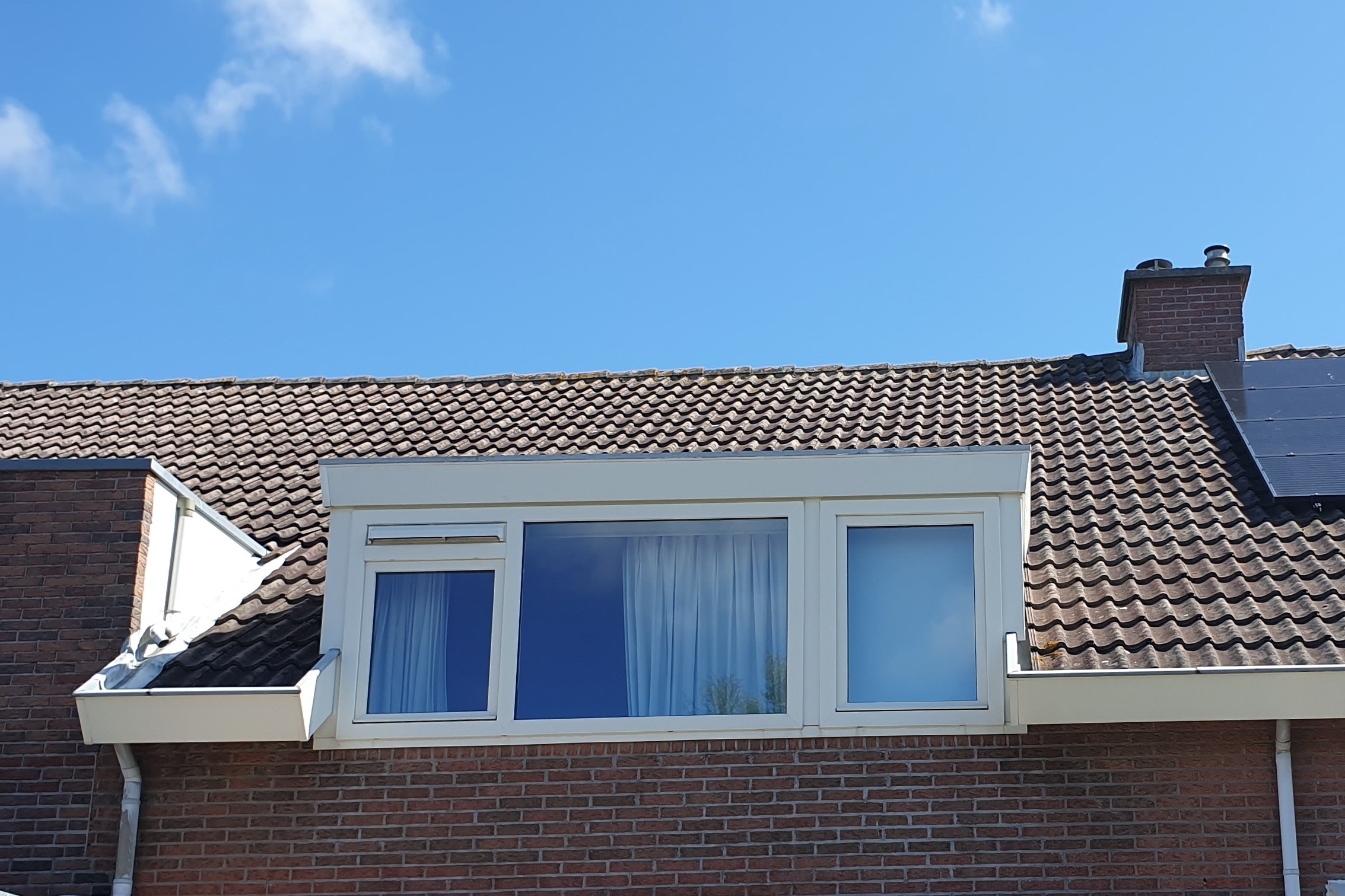

11:45 uur (was tussendoor even vergeten :P):
Afbeeldingslocatie: https://tweakers.net/ext/f/Br8c5CmEn6NJ5ydvNxxg5l7o/thumb.jpg

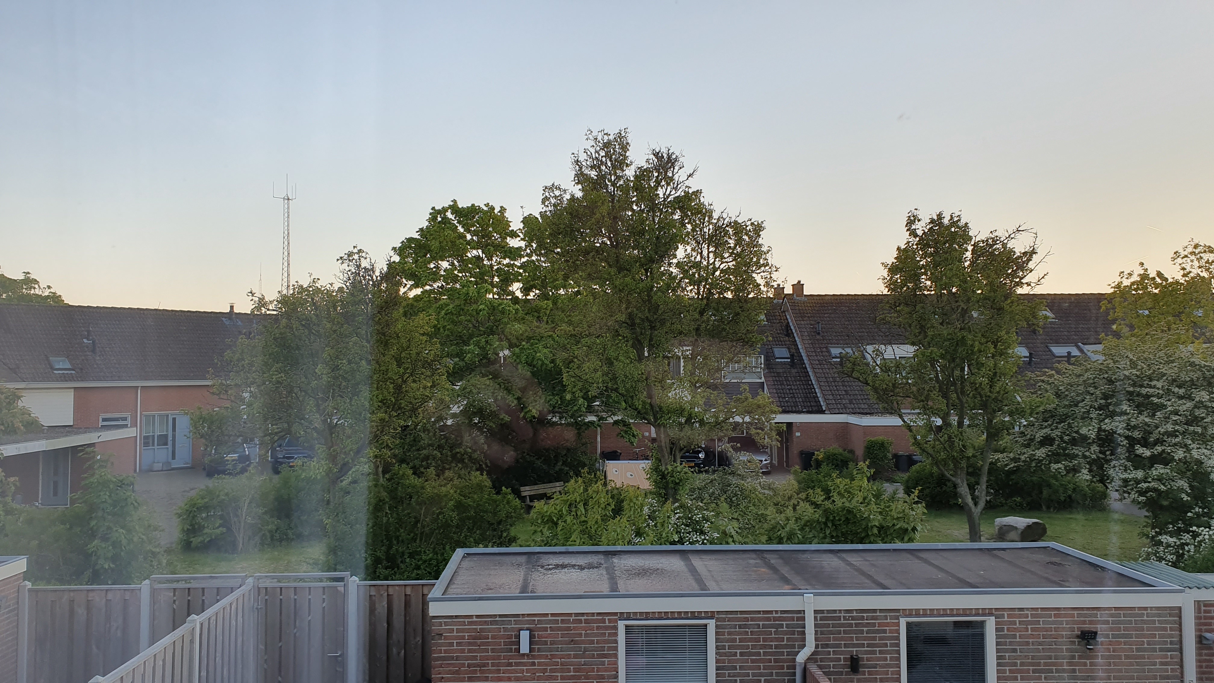

Overigens is dit het zicht vanaf de dakkapel op de foto's hierboven;
Afbeeldingslocatie: https://tweakers.net/ext/f/C89o3GHGhf2mQ8n0vdJot1rg/thumb.jpg
Zon gaat er nu ruim bovenlangs; in de winter misschien niet maar dan is rendement denk ik minimaal omdat dit WZW is, dus in de winter gaat hij al bijna onder als de zon bij de boom is.

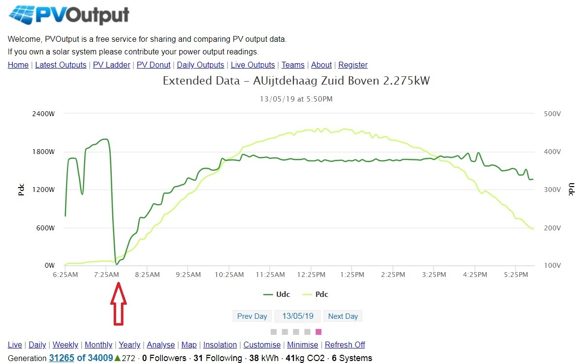

Het kan ook prima met 4 tigo optimizers op de 12 panelen in landscape op een chinese omvormer.
Of met een SMA en optitrac en alle 12 in 1 string.
Hopelijk een zonnige dag vandaag, dan zie je hier de werking van optitrac.
1 string met schaduw en 1 string zonder schaduw op 2x SMA 2.5 (hangen er nu 4 dagen)
Dak op zuid en tot 10.45 schaduw van dakkapel buren en 'savonds last van schoorsteen.
Afbeeldingslocatie: https://tweakers.net/ext/f/VdB7F7qfArTCL6Uyvx6j1V9z/thumb.jpg

Als optitrac goed werkt, verlaagd deze de spanning. (knalt 100 Vmpp naar beneden als het werkt) en laat de spanning langzaam terug komen.
Hierop reageren de diodes van de panelen met schaduw en zullen de diodes hele rijen van het paneel bypassen.
Zie ook plaatje van vandaag:
Afbeeldingslocatie: https://tweakers.net/ext/f/3caHQlsuRjTmu50XwzUiXDxj/thumb.jpg
En in extended data (5e vierkante blokje onder datum: https://pvoutput.org/intr...683&sid=67127&dt=20190513
Daardoor blijft de stroom van de andere cellen onverminderd doorlopen. (zie ook het filmpje)
En zullen de beschaduwde cellen niet meedoen/blokkeren, totdat deze weer schaduwloos zijn.
Overall werkt het prima. Zolang je maar voldoende spanning hebt.

even snel binnenmaten gemeten, 3.4x1.7m. Dus max 2 panelen denk ik...
  • AUijtdehaag
Paneel is 1m59 en je hebt 1m70
3x 1053 = 3159 breed. (+betonvoeten) en je hebt 3m40
Dan passen 3 panelen dan toch wel net?
Edit: nee toch geen betonvoeten. Er zijn geen single voeten met een lage helling.

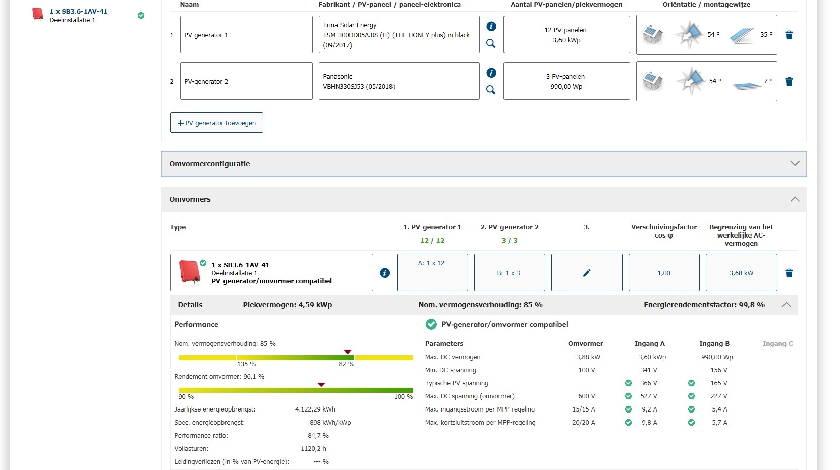

  • Brandgevaar; ik denk dat dit vooral komt door verkeerd aansluiten en niet puur door het gebruik van een single string met hoog voltage. Twee jaar terug al eens een monteur gesproken, die dacht het zooitje wel op een bestaande groep te knallen. Nou, die groep stond al erg vol, voller dan ik eigenlijk zelf wil (nog zonder panelen). Dus dat hebben we mooi niet gedaan. Brand zal door dat soort gevallen komen denk ik.
  • Met het geld wat ik bespaar door voor SMA met optitrac te gaan (ipv solaredge optimizers) kan ik ruimschoots 2 extra 300 wattpiek panelen financieren. Dit past verticaal ernaast:
  • Hoewel ik nu 3200 kw gebruik per jaar, ben ik er van overtuigd dat het loont om meer panelen neer te leggen als het zonder veel extra kosten kan. Van 12 naar 14 panelen kost me 400 euro extra. Het levert me 600 wattpiek extra. 600*0,90 factor = 540kw per jaar. Als ik dit teruglever aan het net voor 10 cent per kw, dan levert dat 54 euro per jaar op. Dus dat is ook in 7,5 jaar terugverdiend. En wie weet ga ik die stroom nog gebruiken in de toekomst. Als salderen wordt afgeschaft en ik ga ooit elektrisch koken, dan is het wel handig om einde middag een hoge opbrengst te hebben.
  • Het dakkapelletje laat ik voorlopig leeg. Als het ooit nodig wordt vroeg in de ochtend al op te wekken, dan kan ik aan de andere zijde van het huis iets laten plaatsen, of op het schuurtje. Dat laatste is vrij eenvoudig zelf te doen. Daar kan ik zo 2 panelen van 2x1m met 375 wattpiek kwijt. Maar op dit moment hoeft het niet, omdat dit mij zo 800 euro zou kosten en ik het voorlopig niet nodig heb. Met techniek die goedkoper en beter wordt, stel ik dit nog even uit. Voor mijn schuine dak ligt dit iets anders; daar kost het slechts 400 euro voor 600 wattpiek extra en daar kan ik moeilijk zelf wat bijplaatsen, vandaar de keus daar direct voor 14 panelen te gaan ipv 12.
