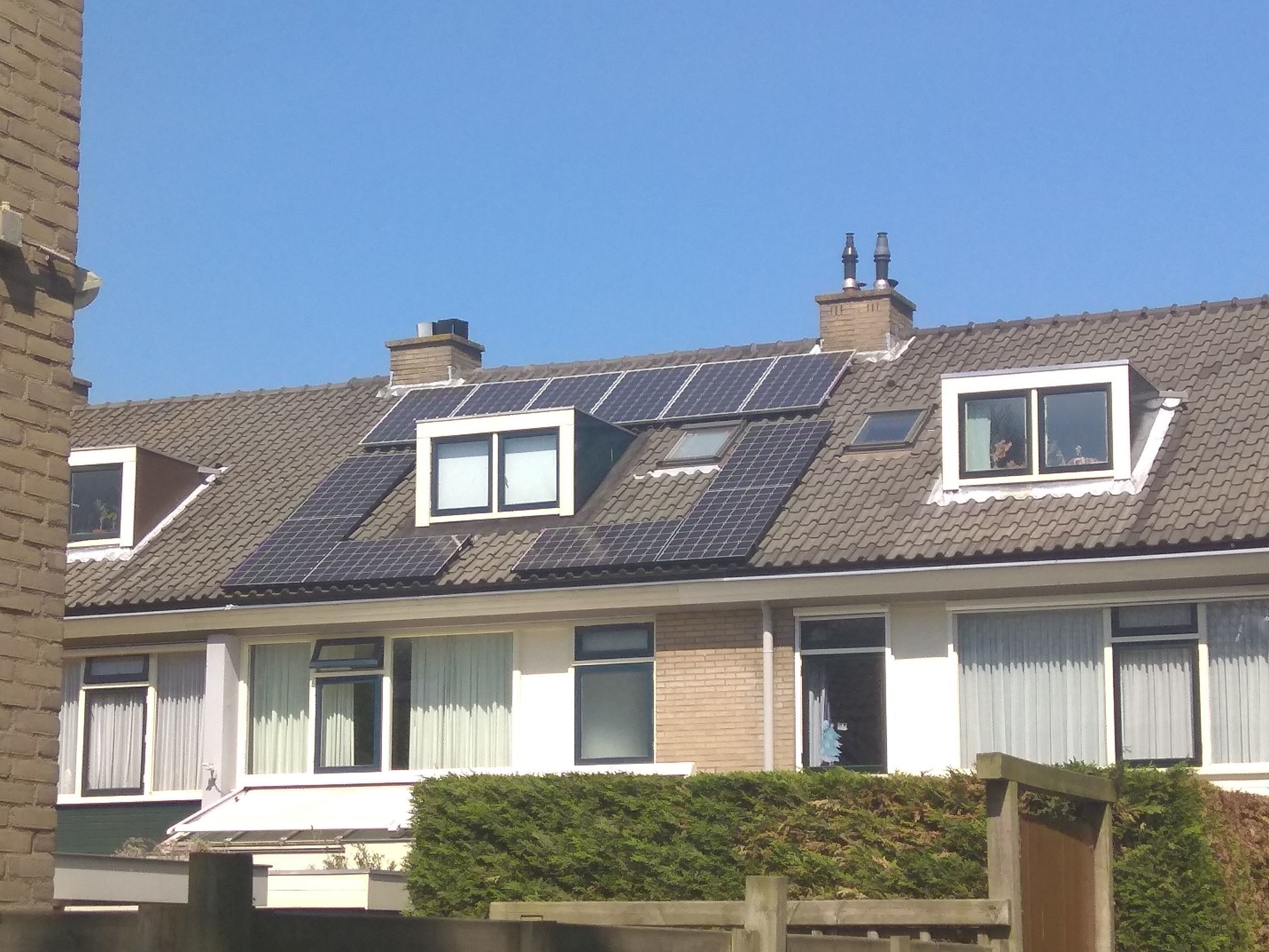

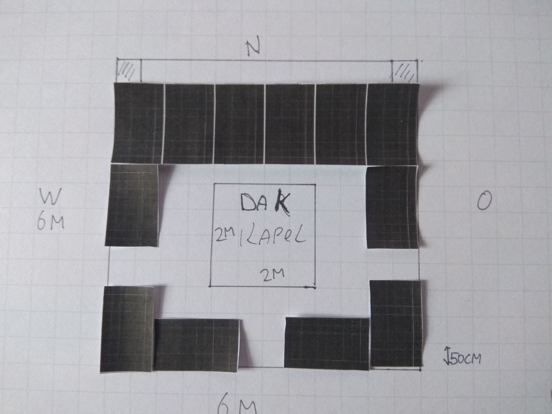

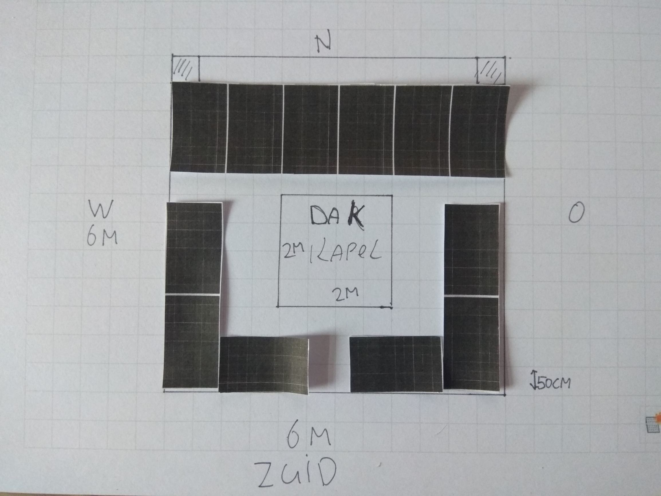

ik ben van plan om binnenkort zonnepanelen te laten plaatsten.
Met behulp van een legplan en een dak waar al panelen op liggen in mijn buurt zou ik graag willen weten of ik op het juiste spoor zit.
Door de dakkapel is er op bepaalde tijden wel schaduw helaas, dit hoop ik op te lossen met halve cel panelen van JA Solar en met tigo Ts4-r-0 optimizers voor de panelen die schaduw kunnen krijgen.

Dak is ongeveer 6m. bij 6m. en dakkapel is ongeveer 2m. bij 2m.
Rond de 0 graden Zuid
12x ,JA Solar JAM60S-03-325-PR-BF 325Wp https://www.winkelman-zon...len/51742/?display=detail
Met een Goodwe 3600d-NS omvormer.

Kun je het niet mooier aan laten sluiten met 2x1 mtr panelen?
https://www.sun-solar.nl/...n-e201-incl-btw-sunsolar/
https://www.solar-bouwmar...-black-72-cells-copy.html
@Noord27 Heeft ook ervaring met Csun volgens mij. Foto's?

AUijtdehaag schreef op woensdag 1 mei 2019 @ 17:11:
Ik dacht dat het gebruik van verschillende panelen (WP) ik overal optimizers bij moet nemen of parralel alles moet aansluiten.
Zou misschien wel op een 2e string die 2x1 panelen kwijt kunnen.
De Goodwe had ik op prijs kwaliteit geselecteerd en op de recente serverproblemen na had ik eigenlijk geen negatieve punten gevonden.
SMA had ik bovenaan me lijstje staan, maar weet niet of de meerkosten het echt waard zijn.
Nu heb ik een aantal offertes aangevraagd, maar het lijkt of er alleen snel geld verdiend moet worden en ze alleen standaard configuraties willen verkopen.

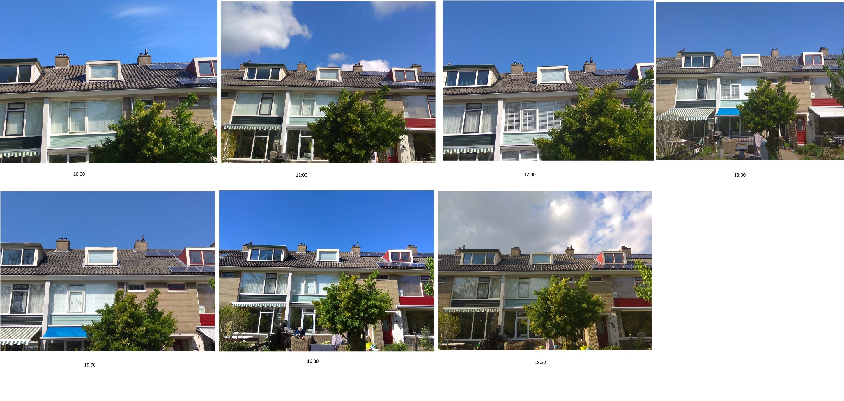

De zogenaamde specialisten die zeggen dat als ik 2 panelen in de buurt van de dakkapel wil hebben dat me hele systeem onderuit gehaald word. Nu heb ik me wel een beetje ingelezen en geloof dat panelen diodes hebben en omvormers mpp tracking hebben per string. Tigo optimizers kan je op elk paneel in een string aansluiten. Schaduw op 1 of 2 panelen lijkt me dus niet zo'n groot probleem meer.
Op de foto heb ik op meerdere tijden gekeken waar de schaduw is en tussen 10:00 en 17:00 is er geen schaduw op de panelen in mijn legplan.
Wij gebruiken rond de 5000kwh per jaar dus wil toch zeker wel 12 panelen en niet de makkelijkste weg met maar 9 panelen.
  • AUijtdehaag
Sun-solar (@SolarKing ) heeft wel eens 2 verschillende maten panelen gecombineerd in 1 string, omdat deze panelen dezelfde cellen bevatten.
Stuur hem eens een mailtje of doe een belletje.
Bovenaan bijv. 1650 x 992 in portrait en de overige panelen 1957 x 992 voor het mooie aansluiten.
Tigo optimizer (of huawei) op de probleem panelen of SMA optitrac (werkt hier prima met schaduw van de dakkapel vd buren)
Optimizer eventueel zelf toevoegen later indien nodig (als je handig bent).
Goodwe is inderdaad goedkoper.
Maar SMA heeft best makkelijke uitleesmogelijkheden. SBFspot of via modbus tcp/ip
Dan ben je ook niet afhankelijk van een of andere ping pong server.
