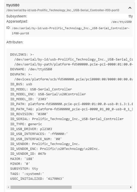

Probeer de port eens op:
/dev/serial/by-id/usb-FTDI_FT232R_USB_UART_AQ59FGAT-if00-port0
te zetten (dat is als het goed is je slimme meter kabel.
Wel opslaan en hele systeem opnieuw opstarten. Dan zou je onder integrations, Netbeheer Nederland moeten zien oid.

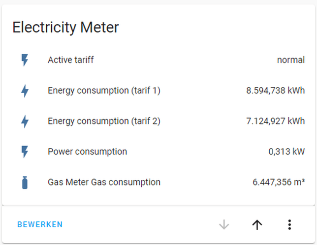

Ik krijg het helaas niet voor elkaar, maar ik ben ook nieuw met Home Assistant.
Oude situatie:
Ik lees al lange tijd mijn slimme meter uit via Domoticz.
Meter: Kaifa M105C
Device: Raspberry Pi B met P1 kabel direct op één van de USB poorten van de Raspberry.
Dit draait al een jaar of 8 grotendeels zonder problemen.
Nieuwe situatie:
Nog steeds dezelfde meter Kaifa M105C
Device: Raspberry Pi 4B 2GB
Home Assistant (superviser) geinstalleerd via BalenaEtcher
Dezelfde USB P1 kabel die ik met Domoticz gebruikte nu op de USB poort van de RPI 4B met Home Assistant.
Ik heb verschillende instellingen in de configuration.yaml file geprobeerd met verschillende dsmr versies (2.2, 4 en 5).
Het beste resultaat kreeg ik met de volgende configuratie:
sensor:
  - platform: dsmr
    port: /dev/ttyUSB0
    dsmr_version: 5
Ik moest dan nog steeds handmatig DSMR toevoegen en daarbij werkte het alleen als ik koos voor /dev/ttyUSB0
Ik kreeg hem dan uiteindelijk toegevoegd:
Afbeeldingslocatie: https://tweakers.net/i/0rS6PxFc4LU27mKQLcocwpFNcxY=/full-fit-in/4000x4000/filters:no_upscale():fill(white):strip_exif()/f/image/XIocMAjYk5frkYjzLEi4M4Iu.png?f=user_large
Ik heb uiteindelijk waardes te zien gekregen voor zowel elektra als ook gas. Maar die waardes werden niet vervest...
Ik heb nog gespeeld met de interval, zowel op bijvoorbeeld 10 sec als op 0 (waarbij elke waarde die door de meter uitgestuurd wordt, wordt verwerkt, zoals ook bij Domoticz het geval was?)
Bij hardware zie ik het volgende:
Afbeeldingslocatie: https://tweakers.net/i/HaJKcb5ZyhgmpU2bECnl4ttlLVM=/full-fit-in/4000x4000/filters:no_upscale():fill(white):strip_exif()/f/image/HeISgdgfgccF2pOkI74md68A.png?f=user_large
Bij Domoticz moest ik ook nog een ttyAMA0 poort openen en de baudrate (115200) instellen. Moet dat hier misschien ook?
Kan iemand me op weg helpen?

Heb hem weer eens ingesteld, maar blijft dus hangen op de volgende waardes, ook na aanpassen van update tijd:
Afbeeldingslocatie: https://tweakers.net/i/8hfCi9cv5N-dUmPu1pgJT0jNZUI=/full-fit-in/4000x4000/filters:no_upscale():fill(white):strip_exif()/f/image/2pROuVYqp2fMYbBrKFOfxOdg.png?f=user_large

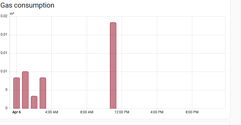

  • saken
  • Laatst online: 12:58
Het elektriciteit wordt nu correct geregistreerd. Maar het gasverbruik klopt naar verhouding niet echt. Ofnou, verhouding opzich wel, maar het is veel te weinig wat geregistreerd wordt.
Lijkt wel alsof er ergens een komma verkeerd staat.
Afbeeldingslocatie: https://i.gyazo.com/81331be7fb1aeac5b8f15d1eda9ec933.png
  • saken
saken schreef op zondag 6 april 2025 @ 13:03:
Ah, ik zie het al. In mijn vatenfall worden de vaste kosten er ook bijgerekend. Geen idee hoe ik dit in dit programma kan invoeren.
