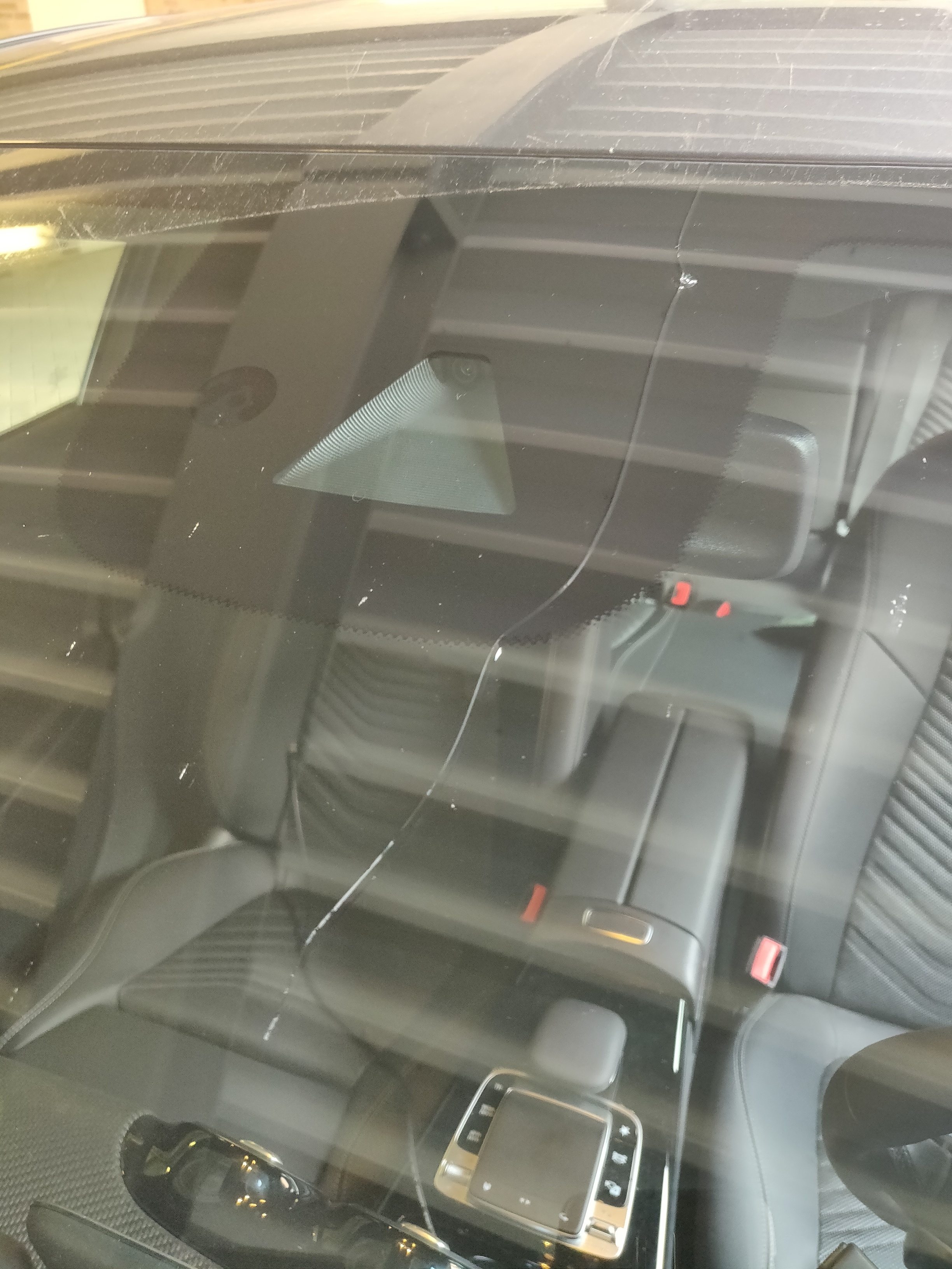

Vandaag kwam ik er achter tijdens mijn rit naar huis dat ik schade op mijn voorruit had. Toen ik thuis uitstapte merkte ik dat het flink wat groter was dan ik had verwacht:
Ruitschade
Voor morgen heb ik een lange rit gepland richting Duitsland en ik vroeg mij af of ik dit nu nog wel veilig kon doen in deze auto. Het is een nieuw model auto uit 2019.
Weet iemand wat raadzaam is?

Robertobananas schreef op dinsdag 23 april 2019 @ 20:27:
Bedankt voor de reacties. Mijn auto stond voor een bandenwissel gepland bij de MB dealer voor deze vrijdag (ochtend). Ik neem aan dat zij niet ook ruitonderhoud kunnen uitvoeren? Ik zal morgen contact opnemen met Alphabet. Via hun site word ik doorverwezen naar Glassdrive. Ik vermoed dat ik daar zal moeten zijn voor reparaties.
De LM geeft je telefonisch via de calldesk alléén de meest voordelige optie (met een voor hén goede reden). De MB dealer kan en zal die ruit ook voor je gaan vervangen áls ze een contract hebben met de LM (en waarschijnlijk is dat ook wel zo).
Bel gewoon even met de dealer en laat er direct een originele ruit in plaatsen, je zit niet te wachten op het proces wat je ingaat als er iets niet in orde te krijgen is aangaande de vele sensoren welke opnieuw ingeregeld en af gesteld moeten worden (die dingen welke je auto semi-intelligent maken).
Voor morgen kan nog wel, maar daarna meteen vervangen.

Een nieuwe fabrieksruit ga je vandaag niet meer geleverd krijgen (laat a.u.b. ook géén aftermarket ruit monteren, ik bespaar je de verhalen maar ik heb er 3 bezoekjes Car-Glass aan over gehouden én daarna een bezoek aan de dealer om een originele ruit terug geplaatst te kunnen krijgen.... Iets met licht/regen/afstand sensoren....).
De stijfheid van je auto lijdt er niet (veel) onder, het is alleen lastiger rijden als je in het donker rijd én daarbij tegenliggers met verlichting hebt.

Het is zélfs geen APK afkeur zolang de scheur niet in 't directe blikveld aanwezig is (in dit geval wél dus) .. Auto uit 2019 hoeft niet naar een APK, maar je begrijpt nu wel misschien waarom die scheur er niet mag zitten.

Een enkelvoudige scheur mág zolang deze niet in het directe zicht zit. Als je aan het rijden bent zie je niet de héle voorruit (ook al dénk je dat misschien van wél).

Die ruit is gelaagd. Zelfs zoals ie er nu uit ziet kun je er nog probleemloos mee door de carwash. Gaat echt niet stuk.
Carglass vermijden, autotaalglas bellen, zijn allemaal franchisers er draaien hun toko zelf. Geen gezeur met voorraad en gewoon volgende dag gefixt indien op voorraad.
En indien leasemij even op de hoogte stellen, dan autotaalglas bellen en afspraak maken. Gaat ie dan in DLD stuk heb je alsnog geen issue, bel je nl de leasemij dat ie toch naar de eeuwige ruitenvelden is en regelen zij dat je daar ergens terecht kunt, of desnoods afsleep. Daar is het lease voor.

Als het lease is contact opnemen met de LM. Daar kan je voorleggen dat de wagen toch naar de dealer gaat en vragen of de ruit ook meegenomen mag worden. De auto is niet jouw eigendom, de LM mag bepalen waar jij die ruit moet laten vervangen. Mogelijk staat er in de voorwaarden benoemd wat te doen bij ruitschade.
wimmel_1 schreef op dinsdag 23 april 2019 @ 19:35:
Dus we kunnen die agenten óók in gaan zetten als zijnde RDW / APK keurmeester?
Politie handhaaft de wet. APK keurmeester volgt zijn regels om een auto goed te keuren. APK goedkeur wil niet per se zeggen dat deze wettelijk ook goed is en andersom misschien ook.
Zo te zien is dit een enkelvoudige scheur, dus wettelijk gezien mag dit nog. Ongeacht of deze in het directe gezichtsveld zit of niet. (bijlage 8 van regeling voertuigen art. 93)
1. In het vlak voor het directe gezichtsveld mogen, in afwijking van artikel 94, de volgende beschadigingen of verkleuringen aanwezig zijn:
a. enkelvoudige scheuren, ongeacht de lengte;
b. oppervlakkige krassen waarvan de breedte niet meer dan 5 mm bedraagt;
c. beschadigingen of verkleuringen waarvan de afmetingen zodanig zijn, dat een denkbeeldig getrokken cirkel om de gehele beschadiging of verkleuring heen een diameter heeft van niet meer dan 20 mm.
2. In het vlak voor het indirecte gezichtsveld mogen, in afwijking van artikel 94, de volgende beschadigingen of verkleuringen aanwezig zijn:
c. beschadigingen of verkleuringen waarvan de afmetingen zodanig zijn, dat een denkbeeldig getrokken cirkel om de gehele beschadiging of verkleuring heen een diameter heeft van niet meer dan 50 mm.

Lijkt redelijk op de scheur waar ik bijna een maand mee rondgereden heb, al was het bij mij aan de zijkant.
Zolang de scheur niet door beide lagen heen is, kan het geen kwaad.
Evengoed bel je leasemaatschappij en laat hen je doorverwijzen voor een reparateur! Je wilt namelijk dat de leasemaatschappij de rekening betaald ;) In mijn geval was het de verzekering ipv een leasemaatschappij
