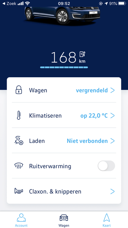

Oja, trouwens, de app, waarmee je bijvoorbeeld je auto vooraf op temperatuur kan brengen, is een aanfluiting. Het werkt dus 9 van de 10 keer gewoon niet. En dat is niet overdreven. Het is echt een schande dat dat anno 2020 nog kan (want voor die tijd gaan ze het echt niet meer fixen). Ik ben al maanden met ze aan het mailen, maar standaardantwoorden doen mij geloven dat ze het aan hun reet kan roesten, ze zijn een autobedrijf, geen app bouwers. En dat straalt van de app af. Dus laat je in elk geval niet beïnvloeden door de mooie belofte dat je je auto vooraf kan verwarmen als je straks weg moet.

  • Paitor
  • Laatst online: 11-09 15:26
Paitor
rages doen :P
Even een screenshotje van hoe je de auto kan voorbereiden op vertrek:
Afbeeldingslocatie: https://tweakers.net/ext/f/fKuhny1VFftFzPdLYGGeskRb/thumb.png
Daarnaast kun je ook je agenda van je mobile device inladen en/of een vertrekschema opstellen.
Een voorverwarmde auto is lekker voor jezelf, maar veel belangrijker is dat de batterij wordt verwarmd en daarmee veel efficiënter energie kan afgeven.
Live Life to the Max | Kom op konijntje doe maar huppele wiebele

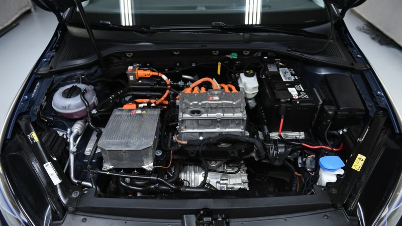

Zo te zien een warmtepomp.
De motorruimte van mijn Jeep uit 2005 ziet er schoner uit overigens.
Koplampen zien er ook niet meer zo helder uit...

Ik heb hem recent en ben er nog steeds niet uit.
Heb ik nou wel of niet een warmtepomp? Zo ja, hoe bedien ik deze?
Afbeeldingslocatie: https://tweakers.net/i/wVpt3lBjcfS6Ze93MNs2gY1neM4=/800x/filters:strip_icc():strip_exif()/f/image/RMEymLtdre849Ojmubr0avjZ.jpg?f=fotoalbum_large
