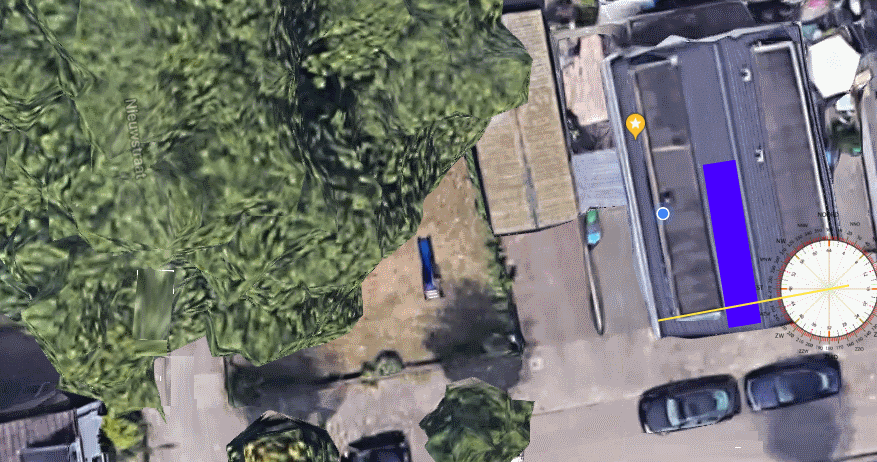

De afgelopen jaren heb ik veel meegelezen in de PV-topics, maar door twijfels (o.a. door afraden vanuit een onafhankelijke partij en een veel te dure offerte vanuit een collectief) heb ik serieuze stappen altijd uitgesteld. Maar met de prijzen van nu, lijkt het toch haalbaar om zelf wat panelen te gaan plaatsen. Ik vind het afdekken van eigen energieverbruik (en 'een steentje bijdragen aan groene energie') belangrijker dan een zo kort mogelijke tvt. De Panasonic (en andere premium-panelen) vind ik echter wel wat te duur.
Details

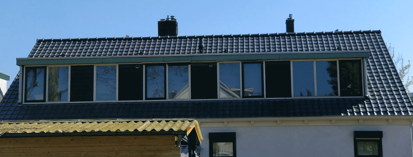

Het huis ligt in de regio Arnhem, ongeveer gericht op het Westen. Er staat op is een vrij grote boom waardoor ik ongeveer de helft van het dak vol zou willen leggen. Ik kom dan ongeveer uit op 8 panelen om een redelijke opbrengst te halen (die komen dan ongeveer van het zuiden tot aan de grote schoorsteen van het huis erachter).
Dakpannen zijn 200x250mm, waardoor er boven de dakkapel prima een rij panelen in portrait gelegd zou kunnen worden. Hellingshoek zou rond de 38º moeten zijn.
Energieverbruik ligt rond de 2300kwh op jaarbasis.
Wensen
Door de boom, het niet echt hebben van een geschikte ruimte om een omvormer op te hangen, en de 'fun-factor' van monitoring per paneel, ben ik uitgekomen op micro-omvormers. Ik neig naar de APS QS1, maar vind het wel jammer dat deze slecht (niet?) uit te lezen is met eigen apparatuur/domotica-componenten. Het aansluiten per 4 panelen is dan wel weer aantrekkelijk...

Ik ben uitgekomen op de volgende componenten:
- 8x JA-Solar 325 half-cell (2600 Wp, 'regulier' formaat)
- 2x APS QS1
- 2x APS AC verbindkabel + Y-connectors
- 1x APS Afsluitdop
- 1x APS ECU-R
- Clickfit Evo voor 8 panelen portrait
Er zijn al twee losse groepen voor wasdroger en wasmachine. Wasdroger is er niet, dus ik zou een van deze groepen op willen offeren voor de PV-installatie (en wcd voor wasdroger en wasmachine op één groep zetten). PV-installatie zou ik dan 'simpelweg' aansluiten op de kabel die al op de vliering door een pvc-pijp gaat. Is dit een heel slecht plan?
Ik heb een 3-fase aansluiting, maar voor een kleine installatie als dit lijkt het mij niet zinvol om de stap te zetten naar een 3-fase omvormer.
Kosten
Als ik alles bij Winkelman bestel kom ik ongeveer uit op €2400, waar mogelijk nog een hoogwerker en wat losse kosten bij zullen komen. Een snelle berekening komt dan uit rond de €1/wp inclusief btw - voor een 2600 wp-installatie. Dit lijkt acceptabel, en zou zichzelf wel terug moeten verdienen in 7 jaar (iig sneller dan de volledige afschrijving van de installatie?).
Foto's
Huis
Bovenaanzicht2
Ik hoor graag of ik grote denkfouten maak, risico's neem, en of er nog alternatieven zijn waar ik niet aan gedacht heb.
Alvast bedankt voor de feedback!

  • timovd
  • Laatst online: 23-09 19:43
timovd
Voorsprong door techniek
Volgens mij kun je zo uit de dakkapel lopen, wat pannen wegschuiven en zo op het dakkapel komen. Een hoogwerker of stijger lijkt mij niet nodig als je dit zelf aandurft. Eventueel met een verhuislift kun je de panelen naar je dakkapel krijgen. Maar net hoeveel je zelf kunt/durft.
Hoe wil je gaan monitoren?
Is Noord ook nog van jou en wil je daar panelen op kwijt? Wat zijn het voor (ventilatie-)gaten in de dakpannen?
Edit: Als de linkerkant (Noord) van de eerste foto ook nog van jou is, kun je kijken naar een andere - ik neem aan - rookgasafvoer zodat het geen schaduw vormt op de panelen ten Noorden van die buis.
(Of over op een warmtepomp en helemaal geen CV meer in huis)
[ Voor 23% gewijzigd door timovd op 19-04-2019 12:46 ]

  • mbitter
  • Laatst online: 21-09 19:36
Bedankt voor de reacties allemaal.
timovd schreef op vrijdag 19 april 2019 @ 12:44:
Het is niet 'makkelijk' om op de dakkapel te komen, en de panelen moeten daar iig ook naartoe. Een verhuislift zou wel kunnen - maar zou denk ik niet heel veel verschil maken met een 'aanhanger-hoogwerker'. Dan voelt zo'n aanhanger wel veiliger/prettiger (zeker als ik anderen ook het dak op stuur).
Ten noorden van de afvoerbuis (idd van de CV) is ook van mij, maar daar zal significant meer schaduw vallen van die boom (een plataan van meer dan 150 jaar oud, is dus ook vrij hoog). Denk dus niet dat dat een optie is die zichzelf zal uitbetalen. Van het gas af gaan is wel wat, maar dat vereist hier nog wel een renovatie van vloeren, en mogelijk nog de muren en dakkapel. Weet niet of ik dat ga doen voor ik verhuis.
