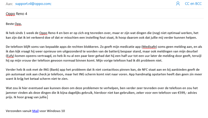

Ga straks toch even een mail sturen naar Oppo, blijf met bepaalde apps problemen houden, meldingen komen soms 2 uur later dan ingesteld en kan ik op een of andere manier met de ING niet contactloos pinnen, NFC staat aan en bij aanbieden geeft de pin automaat ook aan check je telefoon, maar het ING scherm komt niet naar voren.

Mail is verstuurd, heb mijn naam en mail adres er even uit gelaten, maar deze mail heb ik gestuurd. Nu afwachten.

Ik heb inmiddels antwoord gekregen.
Afbeeldingslocatie: https://tweakers.net/i/mgvZy6TMU3gnySUJ4BgG2S43j20=/800x/filters:strip_icc():strip_exif()/f/image/z5nIMKE2KGps5f3h2NmznPla.jpg?f=fotoalbum_large

Inmiddels werkt (bijna) alles zoals het moet, alleen dat met de ING app, dus betalen met de Pin via de telefoon, nog niet, heb het voor nu even uitgeschakeld en ga eens kijken of het probleem misschien bij de ING zelf ligt. Verder heb ik alleen dat mijn Virusscanner, Bullguard, flink wat accu verbruikt, en dat lijkt met de dag meer te worden.
