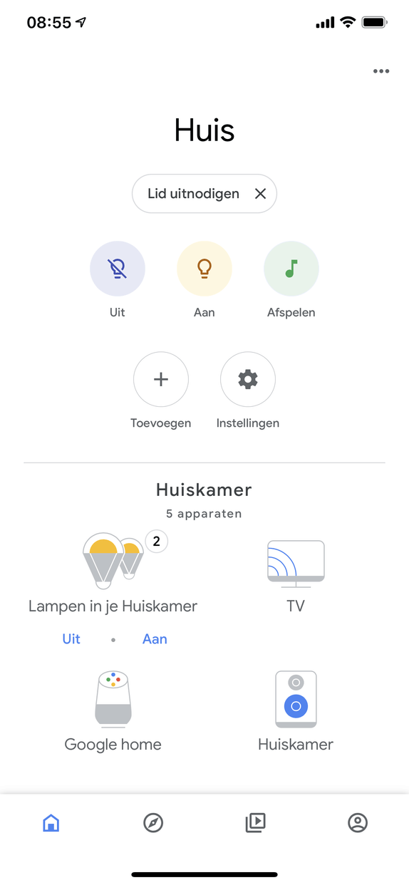

Zo staat het in de home app:
Afbeeldingslocatie: https://tweakers.net/ext/f/93TNyOFdGtthGBfWSozx7dM5/thumb.png

Om eventuele voice herkenning als factor te elimineren; wat gebeurt er als je in Google Assistant typt:
Okay Google, zet de Hoeklamp aan
Je kan ook de boel even laten synchroniseren met het apparaat, met: "Okay Google, sync devices"

Ik ben er inmiddels achter. Ik had mijn zakelijke gmail account gebruikt. Dit wordt niet ondersteund. Nu werkt alles naar behoren.
