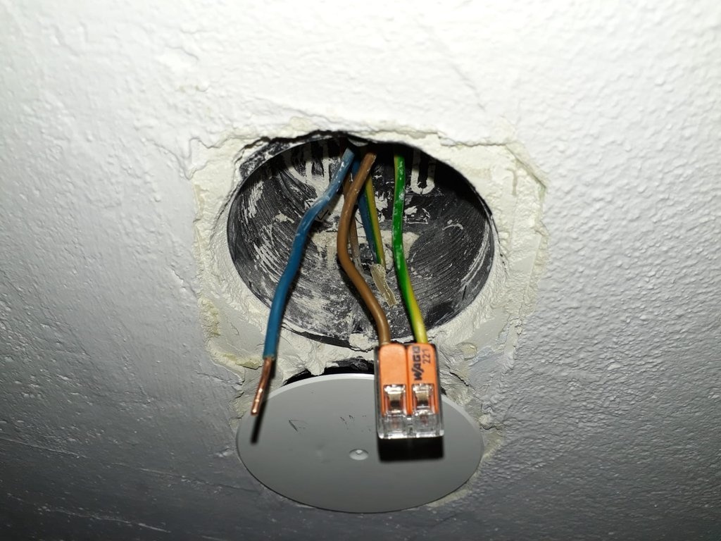

Zo aangesloten brand de lamp :)

Afbeelding werkt niet :) ik had nog een klein stuk erbij geedit. Welke zitten er in de schakelaar?

Welke zitten er in de schakelaar? Want die foto doet zeer aan de ogen.
Edit: lijkt idd erop dat ze de aarde als schakeldraad gebruikt hebben. Als goed is moet de groen geel met een blauwe in lamp zitten. Klopt dit?
