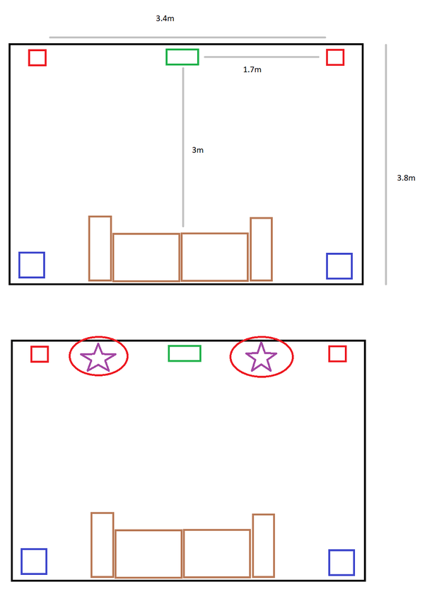

Ik heb deze week mijn HT setup geupgrade met een center en 2 rear speakers om zo naar een 5.0 setup te gaan. Dit icm een beamer die een schermdiagonaal heeft van 4 meter.
Na de hele boel geïnstalleerd te hebben, 3 dagen amazed te zijn, komt de Tweaker in mij naar boven en begin ik me te storen aan het geluidsbeeld wat ik hoor/voel/ervaar.
Ik heb het gevoel dat de speakers geen muur van geluid geven. Ik hoor dus heel duidelijk dat er links, rechts en in het midden een speaker staat. Als geluid van de center naar de front speakers verplaatst dan zit er een gat tussen. Dat gat staat hieronder met die paarse sterren afgebeeld.
De vraag is wat hier de oplossing voor is. Gezien een Centerspeaker MONO is, kan ik er natuurlijk een 2e bij zetten. Dan zet ik ze beide uit het midden en is het geluid wat op je afkomt net zo breed als het beeld. Het risico is echter dat je 5.1 ervaring minder word omdat geluid wat zich van links naar rechts verplaatst, zich dan in het midden heel breed gedraagt.

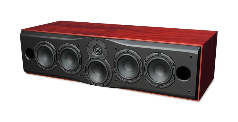

Een andere oplossing die ik dacht is een hele brede centerspeaker zodat je dus een breder middenveld hebt. Zoiets als dit.
Een derde optie is dat mijn huidige speaker gewoon niet goed is. Danwel het verkeerde model/soort of type, maar dat dit gewoon niet de geschikte speaker is.

- Ik zit met mijn hoofd 3 meter van de centerspeaker af. (gerekend van voorkant speaker tut puntje van mijn neus)
- De front surround speakers staan 1.7 meter van de centerspeaker af.
- De Front speakers staan 3.4 meter uit elkaar

De situatie:
Afbeeldingslocatie: https://tweakers.net/ext/f/qDDMhTXqgrAeDAg6uxTgmn3U/full.png

Dat kan ook niet op die manier, je linker en rechter speakers staan te ver uit elkaar. Voorkomen dat die in de hoeken komen is genezen. Je surround zou ik aan de linker en rechter muur zetten.
De plaatsing van je luidsprekers
Edit : de luidsprekers zijn het probleem trouwens niet

Dat inderdaad, ze staan zeker gezien de afstand tot je scherm te ver uit elkaar. Daarbij heb je verschillende typen speakers voor je fronts en center. Deze kunnen daardoor verschillen van geluidsbeeld en daardoor niet mooi in elkaar overgaan, wat nog extra wordt versterkt door de grote afstand tussen de speakers.

Gemarkeerd als beste antwoord. Niet iedereen zal het echt gaan lezen en doen, maar wat NoLine hier schrijft is exact mijn probleem. Ik was gewoon glad vergeten dat geluidsgolven een letterlijke lengte hebben.
Dikke +1 ook voor het hele stuk wat je geschreven hebt. @FeaR en @S1NN3D , zoals The eagle al aangeeft, dit is wel een sticky waard. Erg leerzaam en goed beschreven.
Ik heb een beetje een vol weekend maar als het goed is kan ik zaterdag middag of zondag middag wel aan de slag en zal laten weten wat het resultaat is.

Wouw, na een half uurtje snel snel alles engsinds verplaatsen naar een beter positie is al 100% verbetering. En dan heb ik het echt snel gedaan want ik MOET de deur uit.
Ik ben het gat al deels kwijt tussen de voorste 3 speakers.
Je hoort gewoon ineens heel het geluid in elkaar vloeien als je speakers net een tandje draait of verplaatst.

Ik sta er echt versteld van, want ik heb wat reference materiaal van een band die in een halve circel voor me staat. En waar de blazers eerst uit de hoeken kwam en helemaal niet overeenkwamen met de werkelijke positie van de speler, staan ze nu allemaal netjes op een rij.
Als ze van links naar rechts spelen dan kun je de ogen dicht doen en exact aanwijzen waar ze staan.
Best raar als er vanuit een muur een trompet geluid lijkt te komen :D
