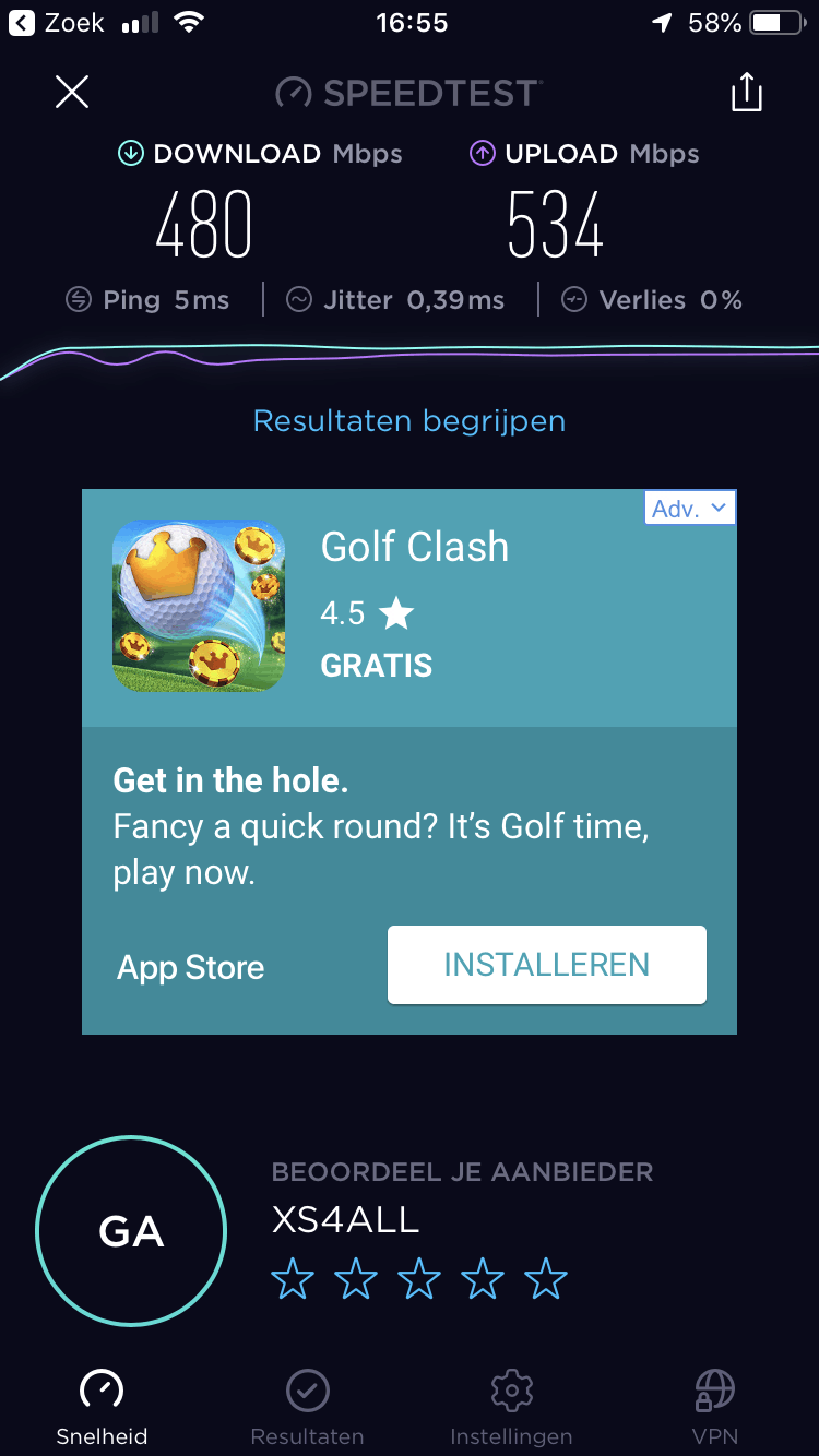

Klopt! Dat probleem had ik in mijn huidige woning. Niet de mogelijkheid zonder veel te slopen om UTP naar elke kamer te halen, dus toen maar UTP naar de plekken waar het wel mogelijk was en WiFi via UTP backbone laten lopen op elke verdieping. Dat werkt perfect en nagenoeg overal in huis heb ik prima 5GHz dekking. Mijn iPhone 7 haalt ook rustig de 500mbits die mijn glasverbinding heeft.
Afbeeldingslocatie: https://tweakers.net/ext/f/UJ8G0QccJ5OzxmkjjMZepgXA/thumb.png
//EDIT: Eigenlijk precies wat @unezra hierboven zegt
//EDIT2: Achterin de tuin moet ik het doen met ongeveer 70/70 en dat is prima, want ruim voldoende om F1 te kijken als je buiten zit
