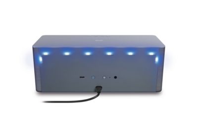

Afbeeldingslocatie: https://images.philips.com/is/image/PhilipsConsumer/TAW6505_10-A3P-global-001
Achterkant van een draadloze philips speaker
[ Voor 18% gewijzigd door bouwfraude op 17-07-2022 10:34 ]

Draadloze speakers hebben toch een voedingskabeltje nodig.
Draden hoeven niet in het zicht te hangen. Wegwerken achter plinten, infrezen in de wand.
Hehe............uiteraard moet er een stroomdraad in, maar laat ik nu net op alle plekken voor de 5.1 opstelling een stopcontact hebben! :)
