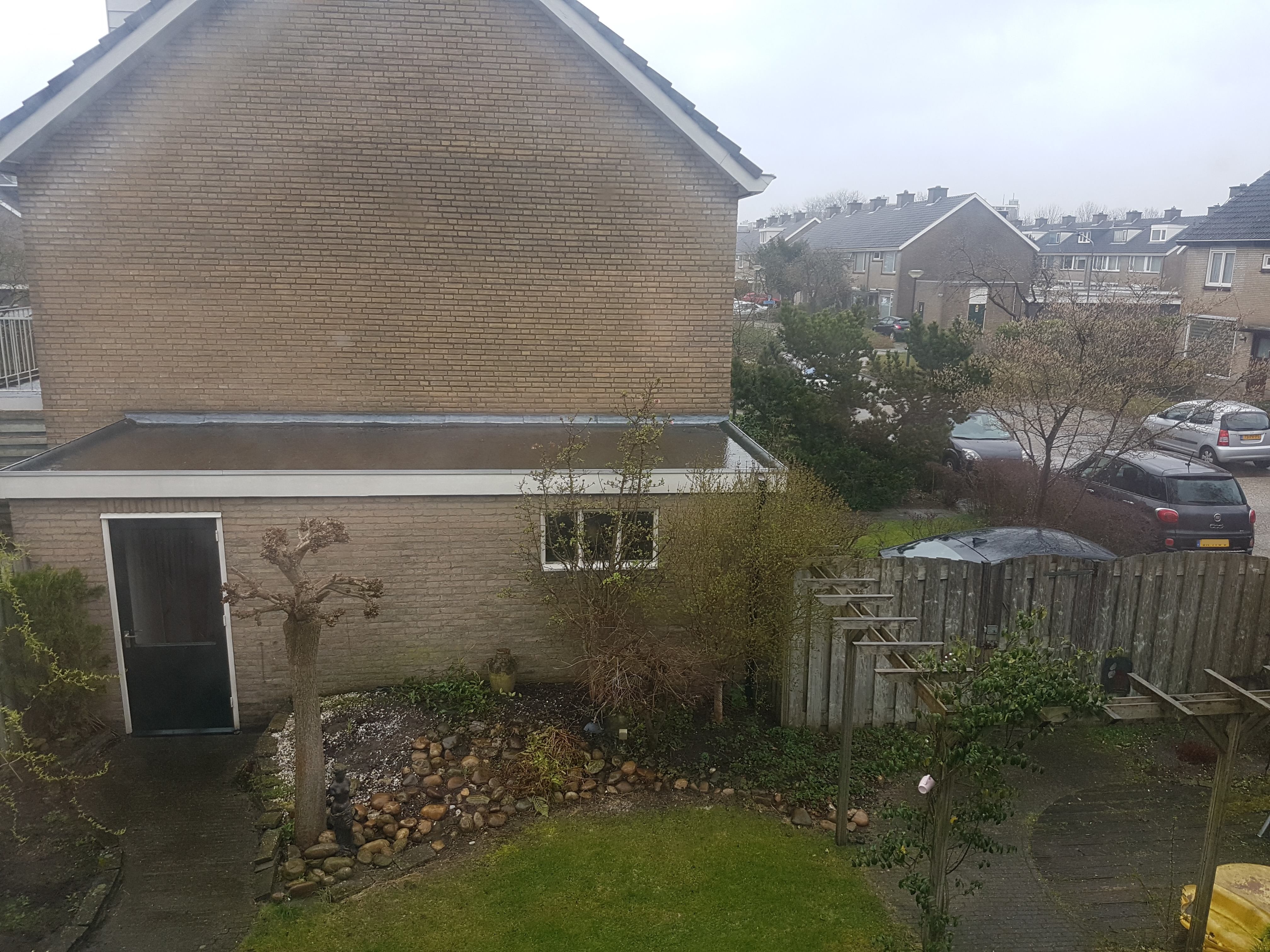

Hallo allemaal,
Ik ben van plan om zonnepanelen te gaan leggen op mijn garage en de (nog te bouwen) carport ervoor. Na me hier en elders ingelezen te hebben zit ik nog met wat vragen. Het gaat om de volgende garage welke aan de noordkant tegen de buren is aangebouwd.
Afbeeldingslocatie: https://tweakers.net/ext/f/sufKSROrfcz2u8rU8MDu7B8j/thumb.jpg
Gedurende de wintermaanden staat deze garage in de schaduw van mijn huis. In april komt de zon wel hoog genoeg om daar een eind aan te maken. Dit zal waarschijnlijk wel een opbrengst vermindering geven. Zal dit een reden zijn om dan hier maar geen panelen te leggen?

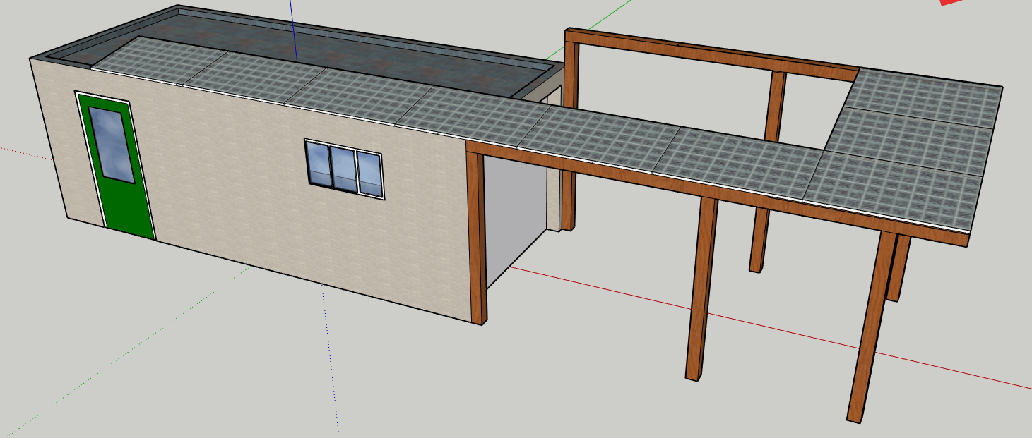

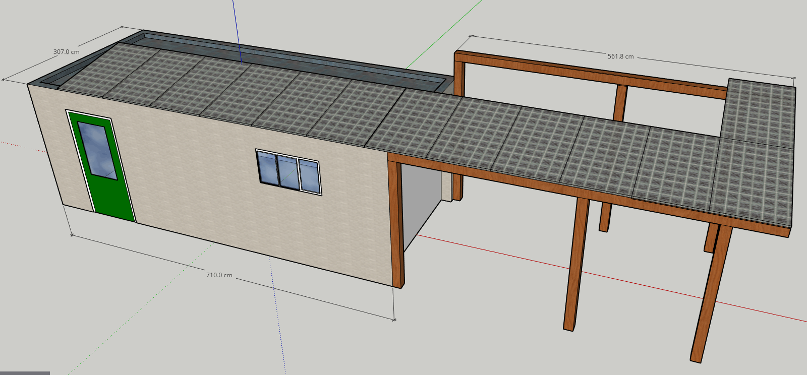

De garage is 3.07 breed (bovenrand dak). Het liefst zou ik de panelen portrait leggen, dan kan ik er 24 kwijt. Nadeel is wel dat ze op de garage een beetje oversteken. Is dat een probleem?
Afbeeldingslocatie: https://tweakers.net/ext/f/WqYYfPTiQldVQ9imwpsaXj8j/thumb.png
Hiervoor heb ik geen goed bevestigings systeem gevonden behalve wat mb1 hier gedaan heeft. Zelf (beton)schans maken voor zonnepanelen. Deze methode moet bij mij zeker ook kunnen.
In landscape zou ik er 21 kwijt kunnen.
Afbeeldingslocatie: https://tweakers.net/ext/f/M315UyN26mZzBD3xh6QwrWs8/thumb.png
In dit geval zou ik de valk triple schans kunnen gebruiken.

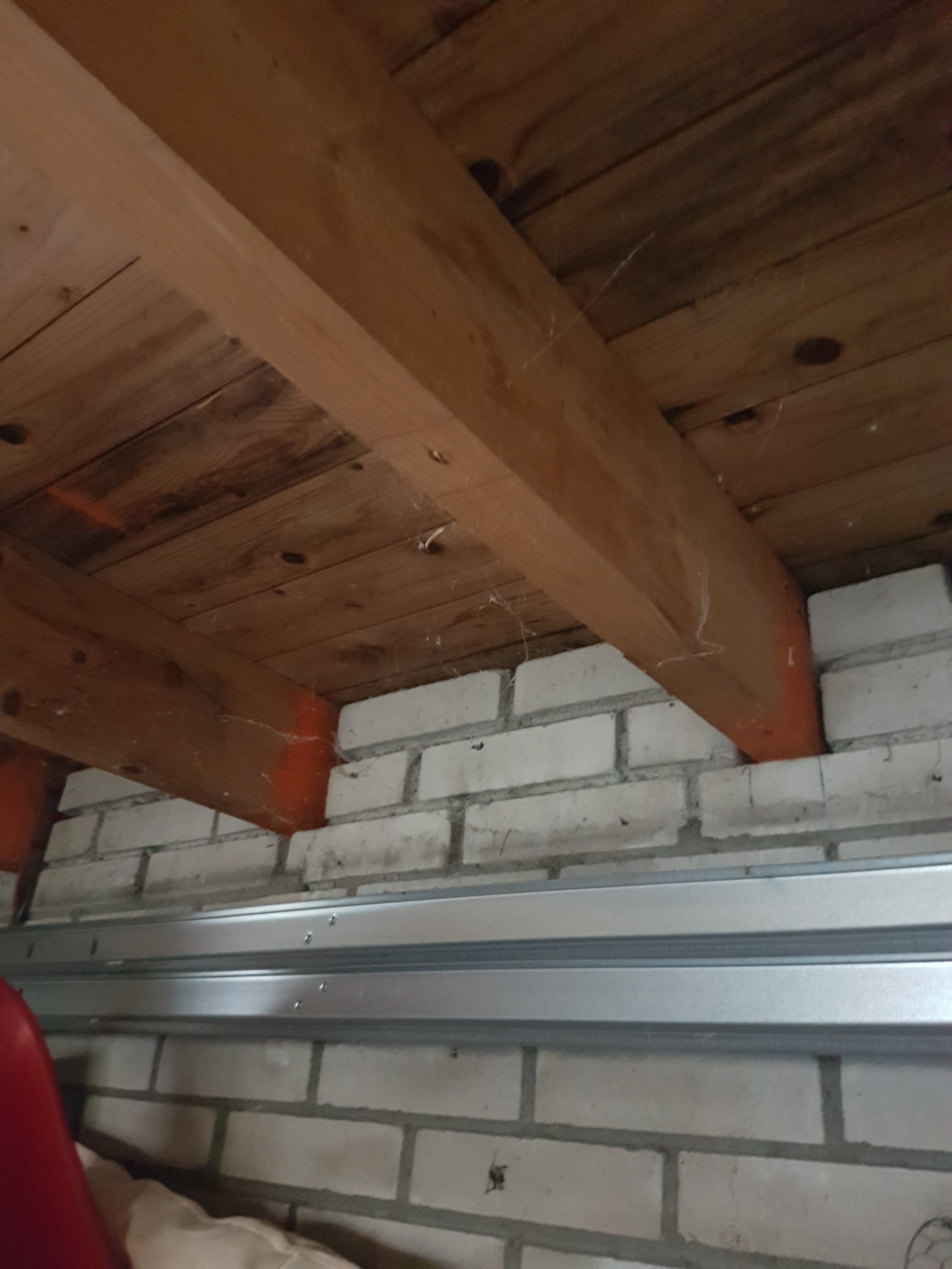

Hoe weet ik of de garage sterk genoeg is om zonnepanelen plus ballast te dragen?
Het dak heeft om de 50 cm balken van 14,5x4,5 cm.

Voor het stuk carport zit ik te twijfelen of ik de garage 'verleng', dus in dezelfde stijl doorgaan en daar boven op weer de panelen. Alternatief zou zijn om de zonnepanelen ook het dak te laten zijn. Ik heb hier artikelen gelezen van tweakers die iets soortgelijks hebben gedaan.
Zou ik dit project in twee delen kunnen opsplitsen? Ik bedoel deel 1 waarin ik de panelen op de garage leg en aansluit en deel 2 waarin de carport volgt. Of moet ik dan weer een andere omvormer hebben?

In de slechtste 6 maanden heb je überhaupt maar +/- 28% van de jaaropbrengst.
Afhankelijk van de hoek maar dat kan Sunnydesign je preciezer vertellen.
https://goo.gl/images/gPG7aE
Ook in de winter zullen de panelen nog wel wat zon zien want de zon komt niet alleen uit het zuiden. Daarnaast, bij bewolking maakt het al helemaal niet uit.
Zonder moeilijk doen met optimizers heb je denk ik hooguit 10% verlies op jaarbasis.
3.07m breedte is een beetje een rot maat voor huidig nieuw verkrijgbare panelen.
Oversteken kan maar dan moet je het denk ik wel heel stevig vastmaken.
De veilige keuze is 2 meter panelen in oost-west maar dan kun je er natuurlijk veel minder kwijt.

Wij hebben ongeveer dezelfde situatie, alleen is het bij ons het huis van de buren.
Wij hebben ongeveer 80 tot 85% van de opbrengst van wat het zou zijn vol in de zon.
Wij hebben ook bijna dezelfde dakbalken en dat is niet zo'n probleem.
Het grootste gewicht komt toch aan de randen te liggen, boven op de muur.
Oversteken zou ik niet doen. Niet alleen vanwege de omgevingsvergunning, maar ook vanwege de wind die de panelen dan vangen. Het een bepaalde lengte van de rand afblijven zou ik me niet zo'n zorgen over maken, zolang dat van de straat kant niet zo op valt is er echt niemand die daar iets over gaat zeggen.
