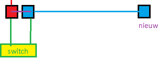

  • Annuk
  • Laatst online: 22:22
@saken Je hebt nu bij bestaand maar 1 UTP aansluiting? (zo te zien is dit een keystone of niet?)
Afhankelijk van of je ook nog een aansluiting op het oude punt wilt houden kan je verschillende dingen doen.
Voorbeeldje
sorry voor m'n snelle paint skills
• Rood = de bestaande situatie met 1 UTP aansluiting in je doosje
• Blauw links = Mogelijk een 2e keystone in het doosje bij de originele aansluiting
• Blauw rechts = de nieuwe gewenste aansluiting die een rechtstreekse verbinding heeft met blauw links
• Dan kan je rood en blauw 1 op 1 verbinden middels een (hele) korte patchkabel (paars) maar kan je niets meer met de originele aansluiting.
• Groen = je kan ook een switch plaatsen, poortje 1 op de rode aansluiting > poortje 2 op de blauw links aansluiting en je hebt nog iets van 3 poortjes (in geval van 5 poorts switch) over op je originele plaats.
Wil je de boel rechtstreeks doorverbinden kan je b.v. ook dit gebruiken: https://www.reichelt.nl/v...delock-86167-p150108.html
(ga trouwens wel uit van allemaal solid utp kabel).
Leg trouwens bij voorkeur gelijk even een 3/4" (19mm) buisje van oude naar nieuwe situatie tussen de vloerdelen, als je ooit nog wat wilt/moet kan je makkelijker daardoorheen werken zonder dat je de hele vloer weer los moet breken.

Hier een nieuwe tekening.
Afbeeldingslocatie: https://i.imgur.com/0E7JAWI.png
Wat je eigenlijk moet doen is de kabel die nu in de flexibele pijp zit, verlengen naar de plek waar je op de bovenverdieping naartoe wilt. Dat kan je doen met de connectionbox die ik al twee keer gelinkt heb.
Daar leg je een extra kabel naast, die je op de oude plek op een nieuwe outlet monteert. En aan de kant van de nieuwe aansluiting krijg je dus een dubbele aansluiting.
Dan kan je vanaf beneden direct door naar je nieuwe aansluiting, daar kan je een switch neerzetten, en dan vanaf die switch weer terug naar de locatie van je originele outlet. Dan zitten ze samen op één kabel, zonder dat je terugvalt naar 100mb omdat je maar 4 aders gebruikt. Ze delen wel nog steeds (via de switch) samen 1gbit.
