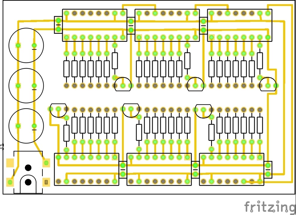

  • jeroen vrij
  • Registratie: Februari 2016
  • Laatst online: 09-05-2022
jeroen vrij
Just a arduino noob

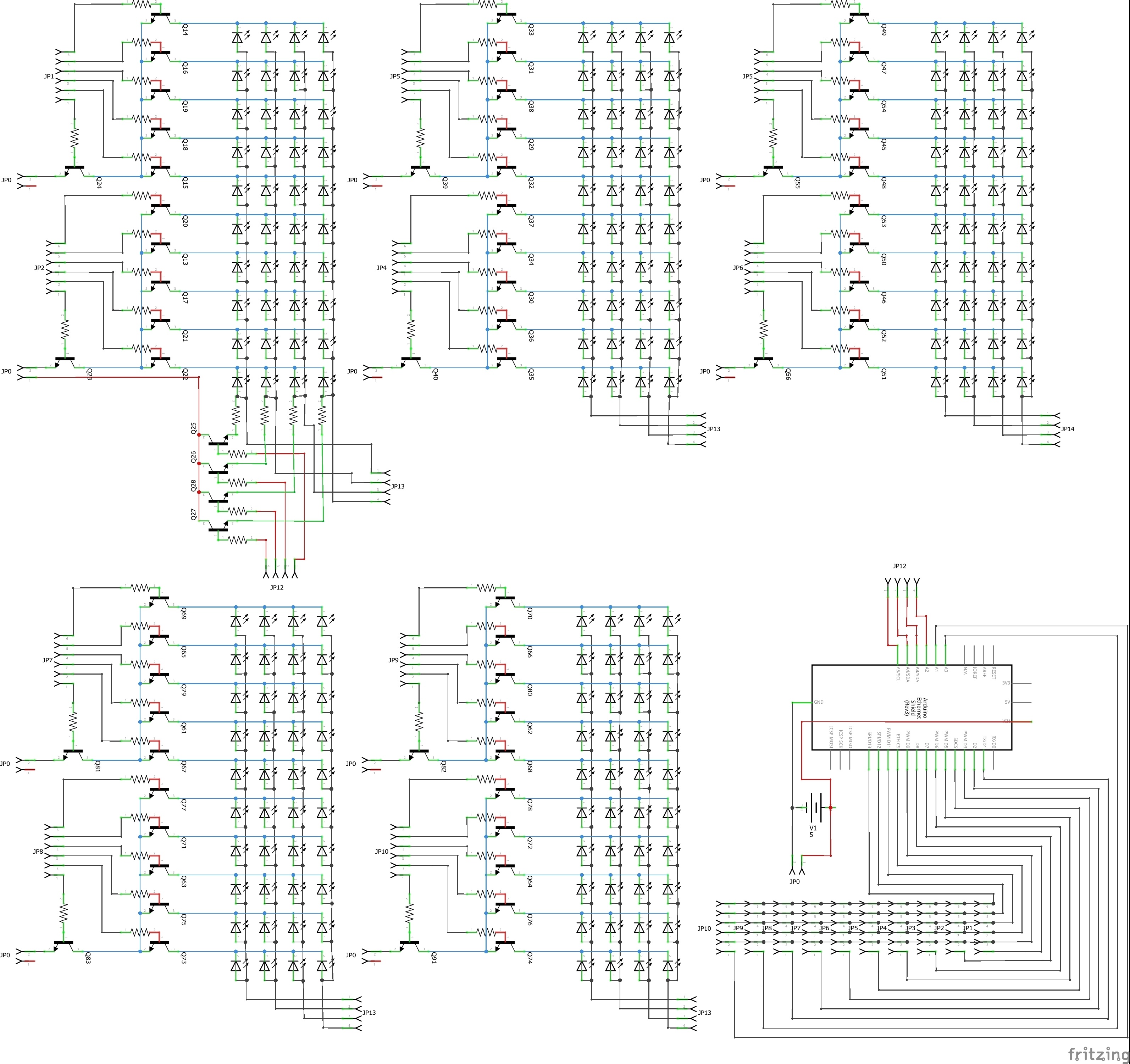

Afbeeldingslocatie: https://tweakers.net/ext/f/XGhR9LJ7i5NqUQZFRAqx6chZ/thumb.jpg
De print vordert ook al.
Moet alleen bovenkant van de print nog even uitzoeken.
Daar loopt een gnd naar de caps.
Maar ook de gnd naar de ic's
Heb de gnd en de oe letterlijk met elkaar verbonden maar weet niet of dat perse zo moet.
Of dat de oe ook allee de op de algemene gnd kan zonder direct naar de gnd van ic te gaan
  • kitao
  • Laatst online: 05:00
jeroen vrij schreef op zondag 14 april 2019 @ 11:28:
Of dat de oe ook alleen op de algemene gnd kan zonder direct naar de gnd van ic te gaan
|OE| is de output enable, die moet logisch 0 blijven anders geven Q0-Q7 geen signaal af. Logisch 0 betekent m.i. in dit geval <1.35V , zie datasheet 7.3 Vil.
Maakt daarom wrs niet uit welke gnd je neemt, als het maar onder de 1.35V blijft.
http://www.ti.com/lit/ds/symlink/sn74hc595.pdf
Zelf dacht ik altijd dat het 0.8 V was, maar ja, dat staat er niet. MR moet trouwens hoog blijven, er is nog een heel topic over die pennen.
[74HC595] Schuifregister pennen MR en OE
Wat de print betreft, kan je die draden geen kleur geven ? Is wel goed te zien hoor maar als die optie er is blijft het toch weer iets overzichtelijker. Wat ik niet goed begrijp, als je bezig bent met 6D, waarom je 40 uitgangen hebt voor de rijen ? De transistors zijn voor de 6 lagen neem ik aan ?
Je hebt het daarnaast over een print, dus deze is al getest op breadboard ?
  • jeroen vrij
jeroen vrij
Just a arduino noob
Ja er staan iets te veel weerstanden op. Moet er nog 4 afhalen voor de kolommen.
Kan op de pcb geen lijn kleur kiezen de lijn is soldeer op de pcb.
De 6 transistors zijn voor de layers.
Totaal 42 aansluitingen.
  • kitao
jeroen vrij schreef op zondag 14 april 2019 @ 12:49:
Klopt, 36 rijen en 6 lagen = 42.
Je bent dus een pcb aan het maken die je elders laat fabriceren met deze tekening als ik het goed begrijp ?
Wat ik me verder afvraag, maar kan doemdenken zijn, wordt het niet lastig in de vorm van asymmetrisch zijn, als je van de 5 kolom-ic's slechts van 4 kolom-ic's een bit in de bit-bucket laat vallen (= laten verdwijnen) ?
Dat wordt toch heel lastig programmeren dan ?
  • jeroen vrij
jeroen vrij
Just a arduino noob
Nee ik bouw hem zelf maar gebruik het om te lay-out te bepalen.
Als ik op de print een fout maak dan is het een probleem.
Ga waarschijnlijk alle Q7 laten vervallen en dan de eerste 7 pins aan 1 kant gebruiken.
Programmeren dat maakt niet uit.
Want doe in de setup de pins wijzigen naar kolommen met de nieuwe nummers.
Dus krijg je gewoon kolom 1 t/m 36
En Layer 1 t/m 6.

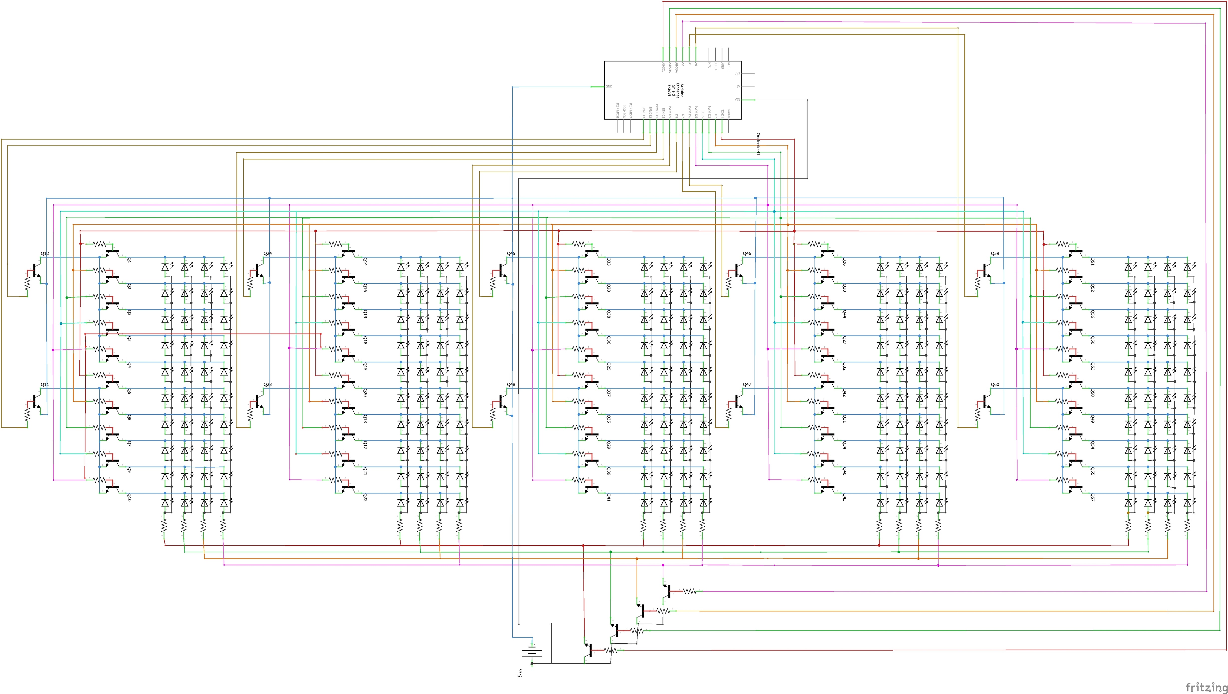

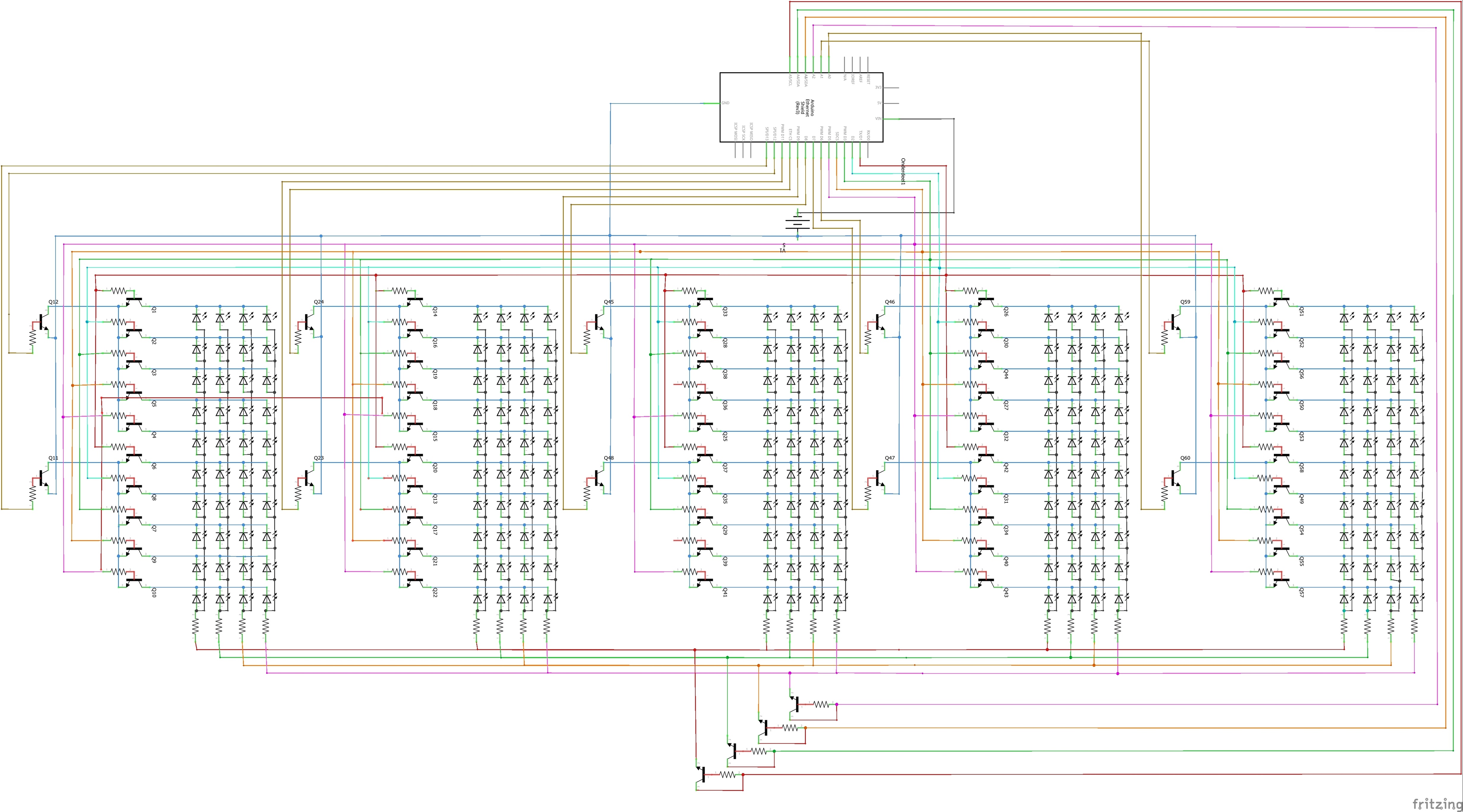

@jeroen vrij
Heb inmiddels de code ontleed en heb het idee die nu wel redelijk door te hebben.
Nogmaals de simu met toevoeging van SR nummers
Afbeeldingslocatie: https://i.imgur.com/1ArcGM5.jpg?1
Bovenstaand plaatje verschijnt bij uitvoering van dit programma dat, op toegevoegde tekstregels na, een verder ongewijzigd knipsel is van het origineel :

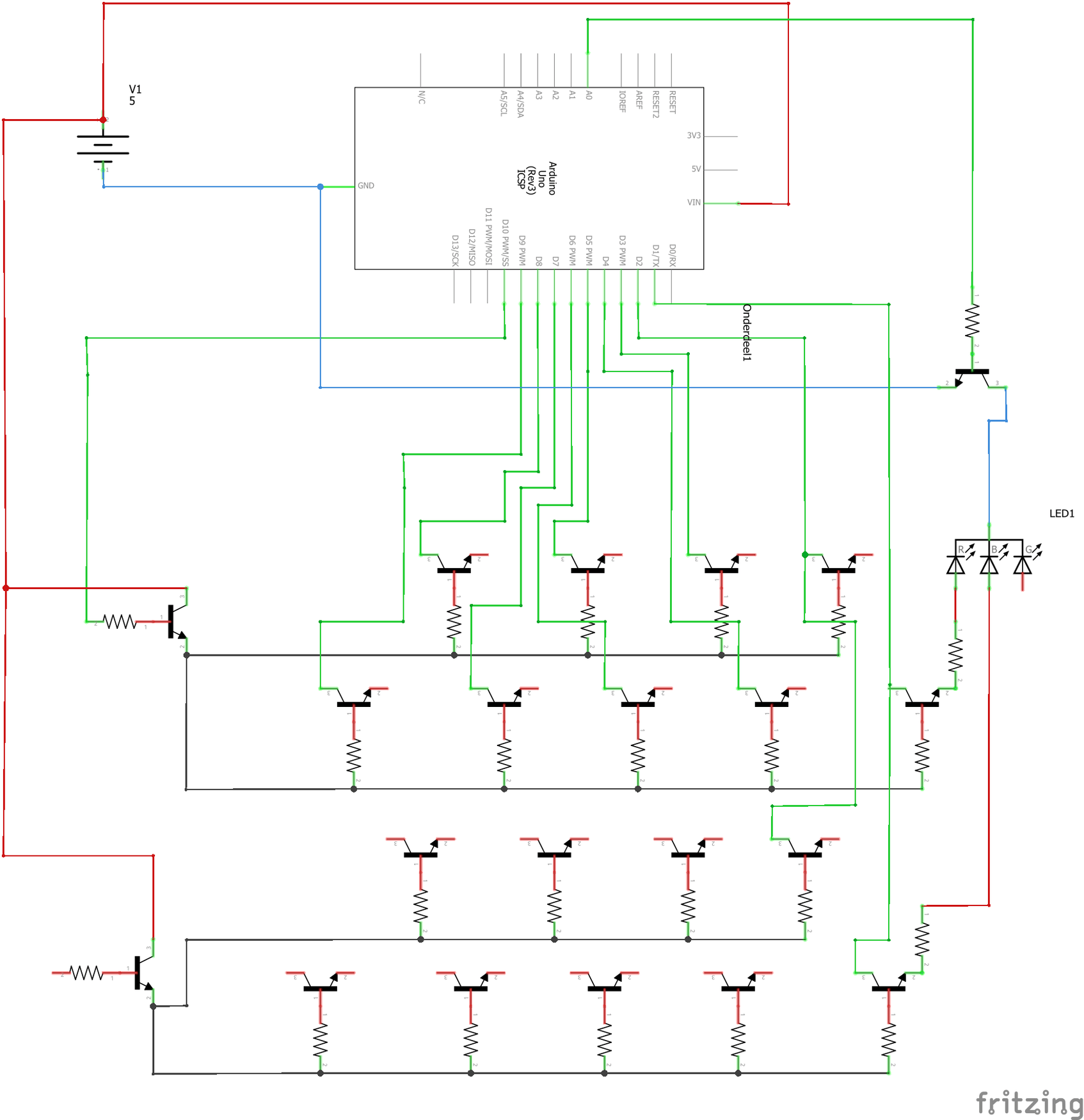

kitao schreef op woensdag 3 april 2019 @ 18:39:
Kwam net deze tegen, totaal geen extra componenten nodig, enkel leds , een uno of nano en bedrading en code staat erbij met alleen maar for lussen en pin-nummers.
https://www.hackster.io/MakerRobotics/led-cube-4x4x4-8242dd
@jeroen vrij
https://imgur.com/a/O4k6IQZ
Getest en doet het goed, hele leuke effecten zitten erin.
Blauwe draad betekent 0 , rode draad = 1.
Die 4x4x4 kan net met een uno maar dan moet de tx en rx pin ook gebruiken.
En heb begrepen dat je die er beter niet voor kan gebruiken.
Waarom weet ik niet

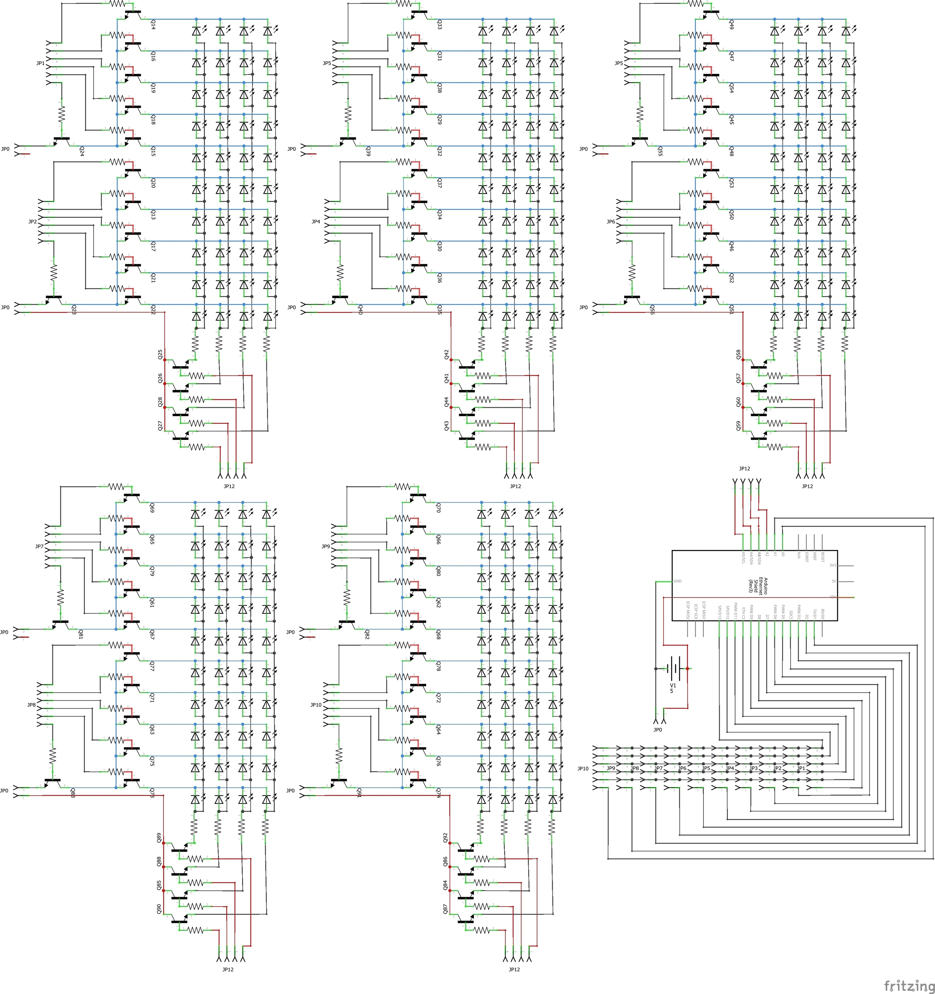

  • kitao
jeroen vrij schreef op zaterdag 20 april 2019 @ 18:31:
Nu maak ik een 6x6x6 op een uno zonder ic, s
Schiet er maar een programma in Jeroen :)
Afbeeldingslocatie: https://i.imgur.com/0l70nFB.jpg?1
klik
Bij het volledig uittekenen gebeurde er toch iets niet geheel verwachts. Was halverwege met verbinden en besloot opnieuw even te testen maar dat deed het niet goed. Dacht al overnieuw te moeten beginnen maar achteraf bleek dat de hele schakeling compleet en in evenwicht moet zijn voor de sim om mee te kunnen rekenen. Dus geen half aangesloten mosfets e.d. hier en daar en overal.
Zoals je ziet kunnen alle blokken (= verdiepingen) tegelijk bij, volgens de metingen kost dit de uno vrijwel geen stroom aangezien de 6 x instelbare Voltbronnen - (wat eigenlijk één rail moet voorstellen maar tekening is nog niet helemaal af) - de amperages leveren, wat m.i. een 1 Ampere zou moeten kunnen leveren om nog wat ruimte over te hebben.
De blok aan/uit mosfets zijn P-channel, de rest is N.
Zoals altijd, dit is een simulatie, schade aan elektronische componenten is op eigen risico.
[ Voor 3% gewijzigd door kitao op 24-04-2019 20:34 ]

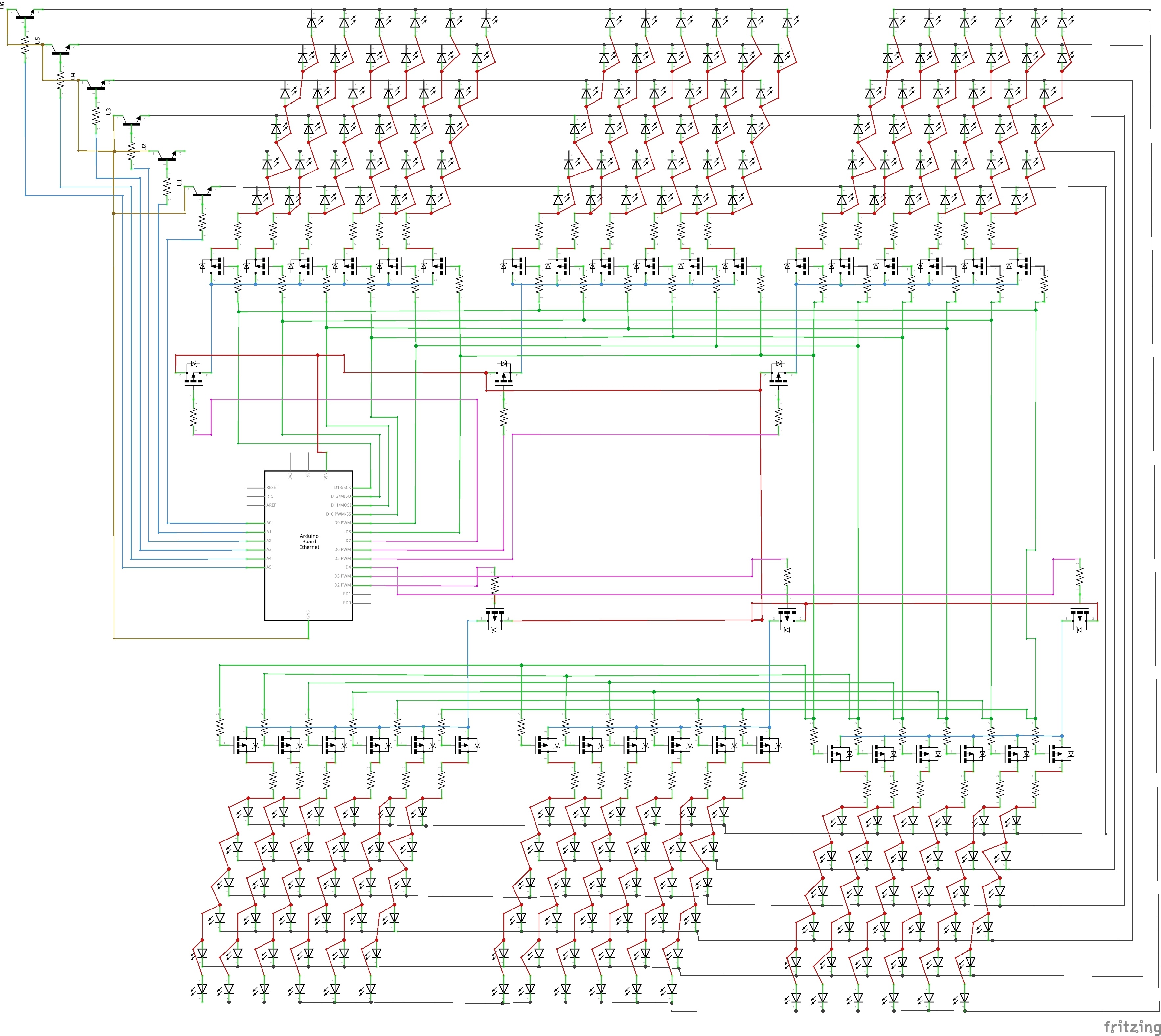

  • kitao
Zelfde schema en led-beeld als gisteren maar nu zijn de oranje knopjes vervangen door de Uno pinnen.
En er is één rail van gemaakt om de blokken (= verdiepingen) in ene keer uit te kunnen schakelen.
Deze is wel veranderd en kan nu tot 9V ingesteld worden om de leds wat helderder te maken maar met 5V kan het ook.
Zoals te zien is er bij 9V bijna 1 A voor nodig voor 5 blokken, oftewel in totaal is er met een 9V voeding een 1.5 A wel nodig.
Uno zelf hoeft enkel spanning te leveren voor de rijen en kolommen en geen stroom.
Voor de blokken slechts 4 mA per pin.
Dit is mijn waarneming maar ben niet aansprakelijk voor geroosterde apparatuur.
Toch heb ik het idee dat dit in echt het ook zou kunnen doen.
Afbeeldingslocatie: https://i.imgur.com/bXZbjRE.jpg?1
klik

Voltmetertjes voor de kolommen stonden niet goed.
Zelfde opstelling maar in kleur en Voltmetertjes van de kolommen op de Uno pinnen gezet.
Afbeeldingslocatie: https://i.imgur.com/3XRC3qF.jpg?1

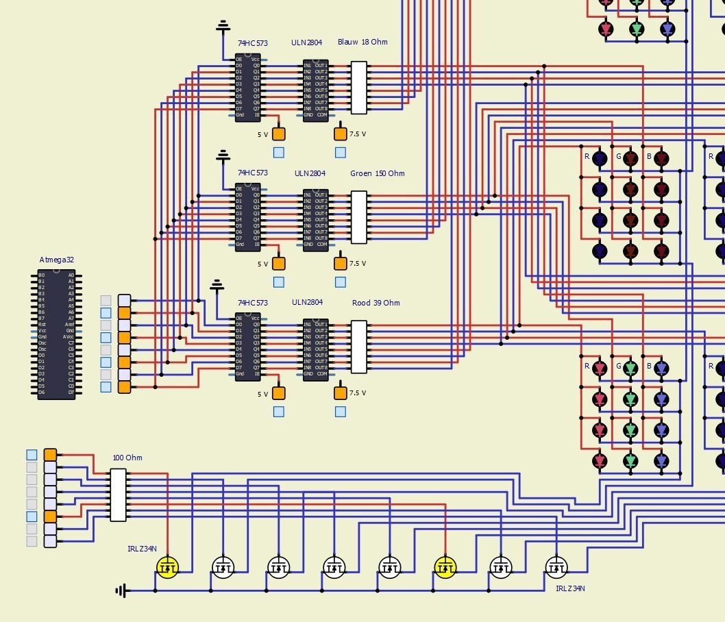

A 3x3x3 LED cube requires 3 layer pins + 3*3 column pins = 12 digital pins.
For RGB, you need 3*3*3 = 27 column pins, with total of 30 digital pins.
Staat helemaal onderaan, is nogal volle pagina
https://www.ntu.edu.sg/ho...ming/arduino/arduino.html
Maar zoeken op rgb cube geeft nog veel meer opties natuurlijk.
Dit is om mee te beginnen
https://www.electronicshub.org/rgb-led-with-arduino/
Sim heeft trouwens geen RGB zover ik gezien heb.

plan is gewijzigd worden 5 torens van 4 leds per laag en 10 lagen hoog.
schet is nog niet af maar word met 1 uno gestuurd.
Afbeeldingslocatie: https://tweakers.net/ext/f/gyxR4rZUhfB8i8QDdCogIvj0/thumb.jpg
schema hieronder is klaar ga hem nu testen op de simulator.
Afbeeldingslocatie: https://tweakers.net/ext/f/Djw3Rt2fC5O5sdWDuhBpzQGi/thumb.jpg
Update Hij doet het
[ Voor 124% gewijzigd door jeroen vrij op 08-05-2019 15:48 ]
  • kitao
jeroen vrij schreef op dinsdag 7 mei 2019 @ 19:54:
Update Hij doet het
Doet het In het echt of in een simulator ? (welke heb jij trouwens ?)
Ziet er wel goed uit hoor, helder getekend jouw schema.
Als je svp nog een code kan delen via Git wil ik ook best proberen. :)

moet de code nog schrijven heb alleen een test code nu maar zodra deze klaar is zal ik hem er op zetten.
heb hem getest met thinkercad.
door een tip op een ander forum(circuits online) heb ik het schema wat gewijzigd. de 4 transistors onder het schema hebben de collector nu op vcc ipv de pin van de arduino
[ Voor 90% gewijzigd door jeroen vrij op 08-05-2019 15:52 ]

jeroen vrij schreef op woensdag 8 mei 2019 @ 15:09:
Nu je het zegt, dat zit inderdaad wel een beetje vreemd, basis aan collector verbonden en denk dat de bezoekers van CO dit goed opgemerkt hebben.
https://tweakers.net/ext/f/ph0jUpaarkxPYjaItRf6dTAz/full.jpg
Maar TC vond het prima ?
Ik beweer trouwens niet dat het zo nooit zou lukken maar het komt nogal apart op mij over.
Was begin dit jaar ook begonnen met Thinkercad en heb hier een vraag gesteld of iemand nog een andere budgetvriendelijke weet met meer opties en het antwoord op die vraag heb ik inmiddels zelf gevonden.
Maar is geen slecht programma, er zijn best veel voorbeelden te zien van toepassingen daarmee, vooral met Uno.
[ Voor 10% gewijzigd door kitao op 08-05-2019 16:21 ]

bij de oude opstelling stuur ik 5 leds aan met 1 pin. 50mA niet verstandig.
heb inmiddels het schema wat leesbaarder gemaakt.
Afbeeldingslocatie: https://tweakers.net/ext/f/eGk9DRsJ8FwxoHfcRfRMHjw1/thumb.jpg
sorry foutje gezien.
Afbeeldingslocatie: https://tweakers.net/ext/f/EZbXwnsVwx759rW073QtFw9N/thumb.jpg
jp14=jp13
heb hieronder een stukje code gemaakt weet echter nog niet of hij ook werkt dat ik zo in de simulator doen.

maar zit er aan te denken de pinnen anders aan te sluiten om het makkelijker te maken.
krijg hem alleen niet gesimuleerd want thinkercad trek het niet zoveel leds.
[ Voor 123% gewijzigd door jeroen vrij op 08-05-2019 23:46 ]
  • kitao

Bij nader inzien is jouw schema best fors en aangezien het nog in ontwikkeling is wacht ik liever even met mee testen totdat er iets meer concreets is samengesteld. Bovendien, en jij noemde ook al beperkingen in een simulator, mijn sim heeft een hekel aan multiplexen. Maar als jouw opstelling vaste voet heeft gekregen zou ik best opnieuw een poging willen wagen en het zou handig zijn als je dan eerst één torentje uit tekent met test code. De rest wat overblijft is dan meestal toch een kopie van de eerste.

tijdens het opbouwen van het schema loopt hij al vast

jeroen vrij schreef op donderdag 9 mei 2019 @ 18:23:
Hier crasht het ook regelmatig.
Heb de toren linksboven nagetekend van jouw schema
https://tweakers.net/ext/f/EZbXwnsVwx759rW073QtFw9N/full.jpg
Afbeeldingslocatie: https://i.imgur.com/aR9y4Zy.jpg
klikbaar
De transistor vlak boven JP 0 doet het prima, die zet netjes het hele blok uit.
De JP13's kan ik niet terugvinden in jouw schema waar die op aangesloten zijn, ik zie ook een ethernet shield ipv Uno ?
JP13 connector/jumper/stekker heb ik een weerstand van 50 Ohm gegeven anders ploffen de leds.
Mijn JP's zijn eigenlijk weerstandenblokjes (resistor dip) maar die kan je 0 Ohm geven.
JP 12, JP 2 en JP 0 staan op 0 Ohm.
Heb de helft van de toren genomen om te testen.
De meerwaarde van de JP 12 transistoren vind ik lastig te bepalen, ok, als je die erbij zet gaan er een paar mili-amperes extra doorheen. Heb hier en daar wat ampere-meters geplaatst maar kan niet alles in woorden brengen wat ik getest heb, dit zijn de hoofdpunten. Heb het simu-bestandje op GitHub gezet mocht je die zelf willen proberen met titel JV 4x10.
https://github.com/Alectus/3D-Led-Cube
Als ik wat meer gegevens heb zoals over JP13 en toegepaste weerstandwaarden kan ik de andere helft van de toren erop zetten, dit ging in het begin namelijk niet meteen goed. Niet iedere geleidende transistor heeft de sim een geel kleurtje gegeven maar dat komt vaker voor.
Even een vraag, ik zou het echt fijn vinden als je mij vertelt hoe jij je thumbnails maakt want met Imgur is zeer omslachtig. Of ik doe iets verkeerd.

zie dat 3 strengen de anodes 1kohm hebben das te veel. en ik gebruik 10 kohm op de base.
ik gebruik fritzing dat werkt super alleen bevat fritzing geen simulator.
maar heb gemerkt dat je niet altijd kan vertrouwen op de simulator

jeroen vrij schreef op vrijdag 10 mei 2019 @ 10:07:
Ja dat klopt van de drie stringen, scherp gezien.
Is ergens ook wel gokken als dat niet in het schema staat maar om bij mij te blijven, dat is inderdaad veels te hoog. Heb de meeste linkse wel verlaagd tot 100 en zoals ik zei, in beeld leverde dat maar een paar mAmpjes extra op. En tuurlijk, het blijft een simulator, dat geen hoge schakel-tempo's van leds aankan en wat zeer waarschijnlijk wel de opzet is van jouw ontwerp, iets waar ik mezelf niet aan waag om zelf dingen te gaan formeren. Wat ik dus in beeld kreeg was van een statisch geheel en zal matig tot slecht overeenkomen met de werkelijke situatie.
Heb je trouwens JP 13 al terug kunnen vinden en over die thumbnails, zou je dat nog even kunnen delen misschien ? Alvast bedankt :)

beetje scheef gemaakt door mij maar jp13 jp12 en jp14. zijn hetzelfde. komt door de auotnummering van fitz.
ik ben dit gebeuren nu aan het testen via me cube. en schakelt gewoon goed.
behalve de anode kant die heb ik voorzien van pulldown ressitors omdat die wat lang open blijven.
wat bedoel je precies met die thumbnails??
als je de plaatjes bedoeld die voeg ik toe via mijn fotoalbum.
zet ze eerst in een map op mijn bureaublad en upload hem dan in het bericht via fotoalbum.
staat boven het reactie vak (voeg afbeelding toe via fotoalbum)

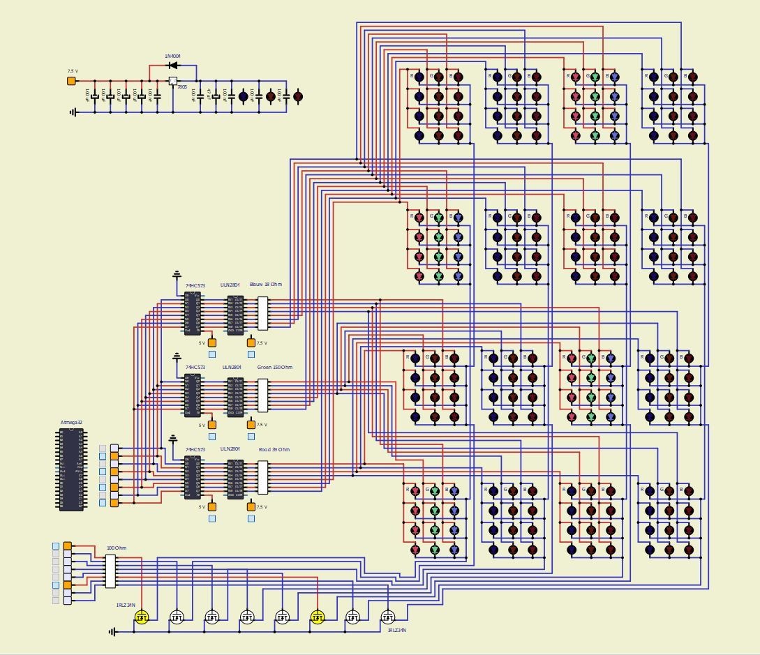

Was gisteren op zoek naar een volgende PT voor de 7400-serie.
Kwam vrijwel niks tegen met een 74573 behalve een rgb 4x4x4.
Als je interesse hebt zie dan
kitao in "[7400-serie] Digitale IC's."
Éen ledje apart aanzetten gaat niet volgens mij, die schakelen met 4 tegelijk.
Afbeeldingslocatie: https://tweakers.net/ext/f/4GIoiEoMAAG1VIhujHhyItVS/thumb.jpg .... Afbeeldingslocatie: https://tweakers.net/ext/f/TEXg68wNWq1Vahu0DVoh3qJL/thumb.jpg
