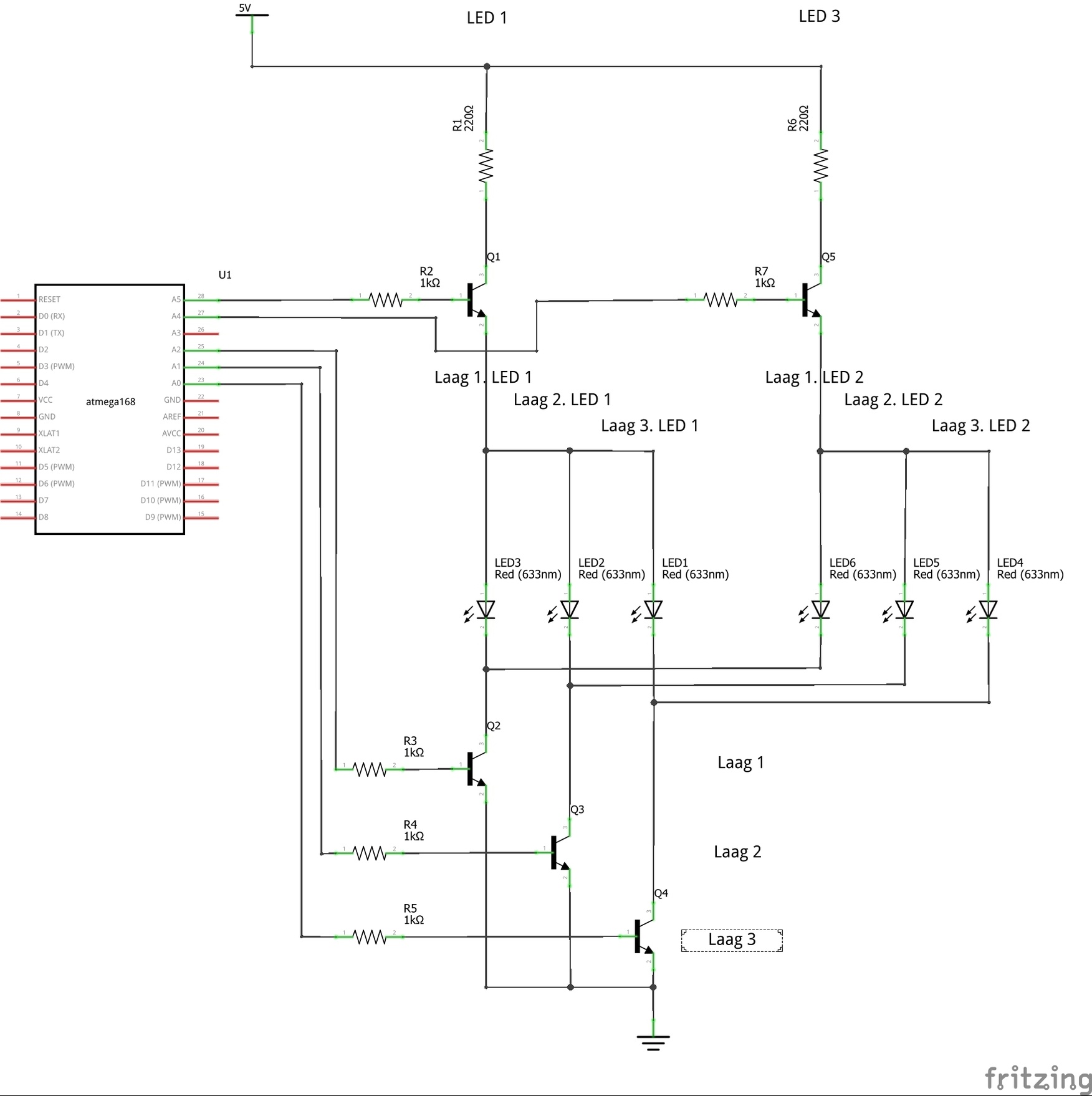

Ik heb een tijdje geleden ook een 3x3x3 led kubus gemaakt met een Attiny2313. Ik stuur de LED's per laag aan, dat zijn dus 9 LED's per keer. Dit is veels te veel voor een uC om aan te sturen, ook voor de uno. Wat ik toen gedaan heb is alles via transistoren aan te sturen. Dit kost je 12 transistoren (2n2222's of BC547) maar dan weet je zeker dat je de uC niet opblaast.
Ik heb even snel een tekeningetje gemaakt:
Cube schema
***EDIT***
'LED 3' moet 'LED 2' zijn |:(
[ Voor 10% gewijzigd door Vuikie op 17-03-2019 19:57 . Reden: Tekening gewijzigd ]

  • Vuikie
  • Laatst online: 29-08 19:00
Multiplexen zou ik niet aanraden, want je bent al per laag aan het multiplexen met mijn schema. Shift-register kan, maar dan zit je nog steeds met het vermogen wat je per laag nodig hebt. Als je de LED's met 20mA per LED voed, dan vraagt dat gewoon 180mA maximaal per laag. Hier moet je gewoon rekening meer houden. Je kan een ULN2003a gebruiken, die kan 500mA aan, maar dan heb je nog steeds 1 transistor nodig voor je 9de LED ;)

Vuikie schreef op zondag 17 maart 2019 @ 19:49:
[Afbeelding: Cube schema]
***EDIT***
Maar jij gebruikt een 1kohm resistor op de base.
Is dat bij mij dan ook genoeg.
En jou resistor voor de leds 3leds parralel is 220ohm
Is dat niet te weinig ik gebruik 220ohm bij 1 rode led. 1,9v 15mA of heb ik het nou fout.
Ik gebruik 3.3v leds 15mA dan zou ik voor de leds aan 120 ohm genoeg hebben.
Maar ga denk ik mijn breadboard voeding gebruik die levert 3.3v 700mA.
Dan heb ik daar op de leds geen weerstand nodig
[ Voor 5% gewijzigd door jeroen vrij op 17-03-2019 21:54 ]

  • Vuikie
Wet van ohm: U = I * R of te wel I = U/R = 3,3/1000 = 0,0033A of te wel 3,3mA wat er dan door de pin van de uC vloeit, dus daar hoef je geen zorgen over te maken. Die 1K kan jij ook gebruiken voor de base van de transistors.
Wat die 220Ohm betreft, ik multiplex de lagen, dus de tekening met de 3 weerstanden:
Cube schema deel
moet je nog 7 keer plaatsen(En aan 7 andere IO koppelen) Je hebt dan ook maar 1 laag per keer aan, waardoor je aan de 220Ohm, of de 120Ohm die jij plaatst, effectief maar 1 led aanstuurt. Dus die 220Ohm in mijn tekening, is de stroom begrenzer voor 1 LED.
Het aansturen gebeurd als volgt: je zet het patroon voor laag 1 op de uitgangen en zet dan de transistor voor laag 1 aan, daarna zet deze weer uit en zet je het patroon voor laag 2 op de uitgangen. Hierna zet je de transistor voor laag 2 aan en weer uit. Nu is laag 3 aan de beurt en daarna ga je weer naar laag 1, 2, enz... Zo multiplex je laag voor laag.
De oplossing van @jomas kan natuurlijk ook.

85
86
87
88
89
90
91
92
93
94
95
96
97
98
99
100
101
102
103
104
105
106
107
108
109
110
111
112
113
114
115
116
117
118
119
120
121
122
123
124
125
126
127
128
129
130
131
132
133
134
135
136
137
138
139
140
141
142
143
144
145
146
147
148
149
150
151
152
153
154
155
156
157
158
159
160
161
162
163
164
165
166
167
168
169
170
171
172
173
174
175
176
177
178
179
180
181
182
183
184
185
186
187
188
189
190
191
192
193
194
195
196
197
198
199
200
201
202
203
204
205
206
207
208
209
210
211
212
213
214
215
216
217
218
219
220
221
222
223
224
225
226
227
228
229
230
231
232
233
234
235
236
237
238
239
240
241
242
243
244
245
246
247
248
249
250
251
252
253
254
255
256
257
258
259
260
261
262
263
264
265
266
267
268
269
270
271
272
273
274
275
276
277
278
279
 int ledPin1 = 13;
int ledPin2 = 12;
int ledPin3 = 11;
int ledPin4 = 10;
int ledPin5 =  9;
int ledPin6 =  8;
int ledPin7 =  7;
int ledPin8 =  6;
int ledPin9 =  5;
int ledPin10 = 4;
int ledPin11 = 3;
int ledPin12 = 2;
int ledState = LOW;
void setup() {
    pinMode(ledPin1, OUTPUT);
    pinMode(ledPin2, OUTPUT);
    pinMode(ledPin3, OUTPUT);
    pinMode(ledPin4, OUTPUT);
    pinMode(ledPin5, OUTPUT);
    pinMode(ledPin6, OUTPUT);
    pinMode(ledPin7, OUTPUT);
    pinMode(ledPin8, OUTPUT);
    pinMode(ledPin9, OUTPUT);
    pinMode(ledPin10, OUTPUT);
    pinMode(ledPin11, OUTPUT);
    pinMode(ledPin12, OUTPUT);
void Z1() {
    ledState = digitalRead(ledPin1);
    if (ledState == HIGH) { digitalWrite(ledPin1, LOW);  }
    else { digitalWrite(ledPin1, HIGH);
void Z2() {
    ledState = digitalRead(ledPin2);
    if (ledState == HIGH) { digitalWrite(ledPin2, LOW);  }
    else { digitalWrite(ledPin2, HIGH);
void Z3() {
    ledState = digitalRead(ledPin3);
    if (ledState == HIGH) { digitalWrite(ledPin3, LOW);  }
    else { digitalWrite(ledPin3, HIGH);
void Z4() {
    ledState = digitalRead(ledPin4);
    if (ledState == HIGH) { digitalWrite(ledPin4, LOW);  }
    else { digitalWrite(ledPin4, HIGH);
void Z5() {
    ledState = digitalRead(ledPin5);
    if (ledState == HIGH) { digitalWrite(ledPin5, LOW);  }
    else { digitalWrite(ledPin5, HIGH);
void Z6() {
    ledState = digitalRead(ledPin6);
    if (ledState == HIGH) { digitalWrite(ledPin6, LOW);  }
    else { digitalWrite(ledPin6, HIGH);
void Z7() {
    ledState = digitalRead(ledPin7);
    if (ledState == HIGH) { digitalWrite(ledPin8, LOW);  }
    else { digitalWrite(ledPin8, HIGH);
void Z8() {
    ledState = digitalRead(ledPin8);
void Z9() {
    ledState = digitalRead(ledPin9);
    if (ledState == HIGH) { digitalWrite(ledPin9, LOW);  }
    else { digitalWrite(ledPin9, HIGH);
void L1() {
    ledState = digitalRead(ledPin10);
    if (ledState == HIGH) { digitalWrite(ledPin10, LOW);  }
    else { digitalWrite(ledPin10, HIGH);
void L2() {
    ledState = digitalRead(ledPin11);
    if (ledState == HIGH) { digitalWrite(ledPin11, LOW);  }
    else { digitalWrite(ledPin11, HIGH);
void L3() {
    ledState = digitalRead(ledPin12);
    if (ledState == HIGH) { digitalWrite(ledPin12, LOW);  }
    else { digitalWrite(ledPin12, HIGH);
void Lall(){
    L1();
    L2();
    L3();
void Zall(){
    Z1();
    Z2();
    Z3();
    Z4();
    Z5();
    Z6();
    Z7();
    Z8();
    Z9();
void X1(){
    Z1();
    Z2();
    Z3();
void X2(){
    Z3();
    Z4();
    Z5();
void X3(){
    Z7();
    Z8();
    Z9();
void Y1(){
    Z1();
    Z4();
    Z7();
void Y2(){
    Z2();
    Z5();
    Z8();
void Y3(){
    Z3();
    Z6();
    Z9();
void loop(){
    for (int i = 0; i < 8; i++){
    Lall();
    Zall();
    delay(500);
    for (int i = 0; i < 4; i++){
    Lall();
    X1();
    delay(500);
    X1();
    X2();
    delay(500);
    X2();
    X3();
    delay(500);
    X3();
    delay(500);
    for (int i = 0; i < 16; i++){
    L1();
    Y1();
    delay(10);
    L1();
    Y1();
    L2();
    Y2();
    delay(10);
    L2();
    Y2();
    L3();
    Y3();
    delay(10);
    L3();
    Y3;
    L2();
    Y1();
    Y2();
    Y3();
    delay(10);
    L2();
    Y1();
    Y2();
    Y3();
    L1();
    Y3();
    delay(10);
    L1();
    Y3();
    L2();
    Y2();
    delay(10);
    L2();
    Y2();
    L3();
    Y1();
    delay(10);
    L3();
    Y1();
    L1();
    L2();
    L3();
    Y2();
    delay(10);
    L1();
    L2();
    L3();
    Y2();
    L1();
    Y1();
    delay(10);
    L1();
    Y1();
    L2();
    Y2();
    delay(10);
    L2();
    Y2();
    L3();
    Y3();
    delay(10);
    L3();
    Y3;
    L2();
    Y1();
    Y2();
    Y3();
    delay(10);
    L2();
    Y1();
    Y2();
    Y3();
    L1();
    Y3();
    delay(10);
    L1();
    Y3();
    L2();
    Y2();
    delay(10);
    L2();
    Y2();
    L3();
    Y1();
    delay(10);
    L3();
    Y1();
    L1();
    L2();
    L3();
    Y2();
    delay(10);
    L1();
    L2();
    L3();
    Y2();
  • jeroen vrij
  • Registratie: Februari 2016
  • Laatst online: 09-05-2022
jeroen vrij
Just a arduino noob
Dus deze functie schakelt de 1e Z-as zowel aan als uit.
void Z1() {
  • kitao
  • Laatst online: 07:49
Ik weet nog niet of ik vanuit 2D software er 3D van kan maken, maar heb nog een hele berg ledjes klaar liggen van de vorige opstelling. Eens kijken hoe ver het daar mee komt en met jouw kant-en-klaar codes blijft het voor mij ook leuk.
  • jeroen vrij
jeroen vrij
Just a arduino noob
kitao schreef op dinsdag 19 maart 2019 @ 18:57:
Dit zijn pas 3 effecten en weet niet zeker of ze juist op de cube uitkomen.
Maar zo een kubus is zo gesoldeerd.
  • kitao
Ik heb er nog geen soldeerbout op gezet maar zag wel dat hier led7 en 8 niet gaan branden bij jouw tweede sketch (?).
Afbeeldingslocatie: https://i.imgur.com/jLvDVUI.jpg
ik heb een regeltje toegevoegd, namelijk op regel 14
int t = 500;
en dan de delays in void loop() veranderd naar
delay(t);
[ Voor 17% gewijzigd door kitao op 19-03-2019 20:21 ]
  • jeroen vrij
jeroen vrij
Just a arduino noob
Maar ik gebruik de analoge pins niet in mijn sketch.
Pin 13tot 5 zijn de anodes positief
En 4 3 2 zijn voor de kathodes.
Jij checkt nu met 12 Leds maar zijn er 9 per laag en dan 3 lagen.
  • kitao
jeroen vrij schreef op dinsdag 19 maart 2019 @ 20:32:
Pin 13 tot 5 zijn de anodes positief
nou ok, dat is dus een heel andere opstelling.
Toch ben ik uitgegaan van jouw tweede sketch met
24
25
26
27
28
int ledPin1 = 13;
int ledPin2 = 12;
int ledPin3 = 11;
int ledPin4 = 10;
int ledPin5 =  9;
int ledPin6 =  8;
int ledPin7 =  7;
int ledPin8 =  6;
int ledPin9 =  5;
int ledPin10 = A1;
int ledPin11 = A2;
int ledPin12 = A3;
int ledState = LOW;
void setup() {
De hoofdletter A pinnen staat voor analoog, hoewel je ze ook als 'normale' pinnen kunt gebruiken las ik laatst ergens. Is dus geen reden dat dit niet zou werken maar als je zegt dat je geen analoge pinnen gebruikt en er staat int ledPin10 = A1; dan klopt dat volgens mij niet helemaal. Voor het overige heb je wel gelijk, het is dus een heel andere opstelling maar dacht dat je eerst in het klein ging testen ipv tegelijk 27 leds.
[ Voor 39% gewijzigd door kitao op 19-03-2019 20:52 ]
  • jeroen vrij
jeroen vrij
Just a arduino noob
kitao schreef op dinsdag 19 maart 2019 @ 20:35:
24
25
26
27
28
int ledPin1 = 13;
int ledPin2 = 12;
int ledPin3 = 11;
int ledPin4 = 10;
int ledPin5 =  9;
int ledPin6 =  8;
int ledPin7 =  7;
int ledPin8 =  6;
int ledPin9 =  5;
int ledPin10 = A1;
int ledPin11 = A2;
int ledPin12 = A3;
int ledState = LOW;
void setup() {
24
25
26
27
28
29
30
31
32
33
34
35
36
37
38
39
40
41
42
43
44
45
46
47
48
49
50
51
52
53
54
55
56
57
58
59
60
61
62
63
64
65
66
67
68
69
70
71
72
73
74
75
76
77
78
79
80
81
82
83
84
85
86
87
88
89
90
91
92
93
94
95
96
97
98
99
100
101
102
103
104
105
106
107
108
109
110
111
112
113
114
115
116
117
118
119
120
121
122
123
124
125
126
127
128
129
130
131
132
133
134
135
136
137
138
139
140
141
142
143
144
145
146
147
148
149
150
151
152
153
154
155
156
157
158
159
160
161
162
163
164
165
166
167
168
169
170
171
172
173
174
175
176
177
178
179
180
181
182
183
184
185
186
187
188
189
190
191
192
193
194
195
196
197
198
199
200
201
202
203
204
205
206
207
208
209
210
211
212
213
214
215
216
217
218
219
220
221
222
223
224
225
226
227
228
229
230
231
232
233
234
235
236
237
238
239
240
241
242
243
244
245
246
247
248
249
250
251
252
253
254
255
256
257
258
259
260
261
262
263
264
265
266
267
268
269
270
271
272
273
274
275
276
277
278
279
280
281
282
283
284
285
286
287
288
289
290
291
292
293
294
295
296
297
298
299
300
301
302
303
304
305
306
307
308
309
310
311
312
313
314
315
316
317
318
319
320
321
322
323
324
325
326
327
328
329
330
331
332
333
334
335
336
337
338
339
340
341
342
343
344
345
346
347
348
349
350
351
352
353
354
355
356
357
358
359
360
361
362
363
364
365
366
367
368
369
370
371
372
373
374
375
376
377
378
379
380
381
382
383
384
385
386
387
388
389
390
391
392
393
394
395
396
397
398
399
400
401
402
403
404
405
406
407
408
409
410
411
412
413
414
415
416
417
418
419
420
421
422
423
424
425
426
427
428
429
430
431
432
433
434
435
436
437
438
439
440
441
442
443
444
445
446
447
448
449
450
451
452
453
454
455
456
457
458
459
460
461
462
463
464
465
466
467
468
469
470
471
472
473
474
475
476
477
478
479
480
481
482
483
484
485
486
487
488
489
490
491
492
493
494
495
496
497
498
499
500
501
502
 int ledPin1 = 13;
int ledPin2 = 12;

  • jeroen vrij
jeroen vrij
Just a arduino noob
https://goo.gl/images/WqJdyt
Dat is een schema van hoe de leds gesoldeerd zijn.
Het zijn 3 lagen van 9leds.
3x3x3.
De laag1 alle kathodes aan elkaar
Laag2 de kathodes aan elkaar.
Laag 3 alle khatodes aan elkaar.
Dat zijn pin 2 3 4 van onder naar boven.
De anodes lopen van onder naar boven.
13 12 11
10. 9. 8
7. 6. 5
Zo lopen de anodes als je boven op de kubus kijkt.
13 12 11 is de achterkant.
7 6 5. De voorkant.
Dus pin 13 zit op 3 anodes 1 van elke laag.
Enz
  • jeroen vrij
jeroen vrij
Just a arduino noob
Maar in jou geval kan je ook 3 vlakken maken van 9 Leds.
Elk vlak met de khatodes negatief aan elkaar.
Pin 2 3 4
En van elk vlak dezelfde led met positief aan elkaar.
Alleen als je wil simuleren zal je de negatief via 3 relais moeten laten lopen.
Omdat de negatieve pinnen ook 5v uitsturen
  • kitao
Ik zie het ja, tnx daar kan ik meer mee doen als de tekening uit de OP, niet dat die tekening slecht was maar ligt aan mij, ik kreeg het beeld niet goed in visie.
misschien dat ik toch weer inhaak dan.
en heb je nu ineens een rasp ipv uno ?
als ik stapje voor stapje neem zou je dan alvast kunnen aangeven op welke uno pinnen de 3 weerstanden zijn verbonden ?
vanavond ga ik er toch niet meer mee tekenen
[ Voor 57% gewijzigd door kitao op 19-03-2019 22:40 ]
  • jeroen vrij
jeroen vrij
Just a arduino noob
Nee dat is alleen de schets van de leds die ik gebruik.

  • kitao
Heb eerst jouw programma van 17:58 getest.
Nou is er één probleem, ik zie de leds amper branden. De drie weerstandjes van 100 op 50 ohm gezet, alle 10 Milli-seconden-delays naar 100 gezet maar het blijft turen. Heb er een snip van gemaakt terwijl het in actie was, D21, 22 en 23 branden nu. Met sterk inzoomen worden de leds wel beter zichtbaar maar dan zie ik weer niet het hele plaatje.
Afbeeldingslocatie: https://i.imgur.com/50wXv2M.jpg
klik
Was meteen een half uur zoet want van simulide kan je ook een 'save circuit as image' - optie gebruiken maar die verdwijnt dan meteen ergens in een zwart gat, niet meer terug te vinden.
Ik zie wel knipperen hoor, dus lijkt allemaal prima zo maar welke ledje eventueel niet meedoet kan ik je niet vertellen. Maar het beweegt en rap ook. Missie geslaagd zou ik zeggen, heel knap dat je dit zelf even bij elkaar programmeert, zijn geen korte codes. Zal jouw laatste code erin zetten maar weet zo gauw even niet om het helderder op mijn monitor te krijgen.
En mss nog even een vraagje, hoe test jij je eigen programma dan eigenlijk nu de uno in puin ligt ?
Ps,
Ik ben niet in de code en zelfs niet echt in de schakeling gedoken, maar wil er even bijzeggen dat het mss niet verstandig is om in jouw IRL-situatie dan ook maar even delays(10) naar delay(100) te wijzigen. Vermoed namelijk dat dit expres zo kort is om overbelasting te voorkomen. Bij een vorige led-matrix zat ik met hetzelfde euvel, dat doet het niet zo best in deze omgeving. Een monitor is geen led op tafel.
[ Voor 20% gewijzigd door kitao op 20-03-2019 20:19 ]

  • farlane
  • Laatst online: 24-08 22:38
jeroen vrij schreef op woensdag 20 maart 2019 @ 18:28:
Zo heb de pinnen aangepast aan jou opstelling en de fout voor led 7 en 8 eruit gehaald
Dat moet beter kunnen lijkt me ....
Somniferous whisperings of scarlet fields. Sleep calling me and in my dreams i wander. My reality is abandoned (I traverse afar). Not a care if I never everwake.

en kijk dit dan
boven D17 en D18 blijkt ineens een knooppuntje te zitten ?
zag er nog een paar
waar komen die dan vandaan ? :?
Ja dat weet ik ook niet haha.
Dat komt de code niet ten goede.
LOL.
Zal morgen weer een code sturen.
Was ondertussen de volgende cube aan het solderen.

Knopen doorgehakt, lijkt wel verschil te maken maar is nog geen hoogtezonnetje
Afbeeldingslocatie: https://i.imgur.com/WqVsVVa.jpg
Komt wrs omdat je in één keer vanaf pin7 met een enorme omweg omlaag weer helemaal naar boven moet naar led6 om dat lijntje te trekken. Dus is priegelwerk omdat je dan moet uitzoomen. Kan wel anders maar duurt langer.
6x6x6 , dat gaat niet goed komen
blinkt wel dat frame
schuifregisters zie [arduino] klokje.
staat hier op forum heel programma, in het nederlands.

Ja dat gaat mij de pet te boven.
Ik moet gewoon kunnen schrijven.
Bij sr 2 pin 7 aan.
En bij sr5 pin 6en 8.
Iets
digitalwrite(SR[5]b00000101)
Zoiets zeg maar.
Maar dat opschuiven snap ik niet van de ene register naar de andere.
Bij 1 keer schuiven ben ik de tel kwijt.
Heb iets getekend.
Afbeeldingslocatie: https://tweakers.net/ext/f/fzoxIlB7RXGu3egRauwBTz9x/thumb.jpg
Als je het bijvoorbeeld zo zou doen krijg je een beter beeld van de effecten denk ik.
Let niet op me tekenen ben niet echt een Picasso.
Haha

Ik ga zeker proberen om het helderder in beeld te krijgen.
Punt is alleen dat ik al een paar uurtjes besteed per dag aan het leren lezen van c++ dus dan is de arduino en simulide enkel ter ontspanning.
Op dit moment zie ik nog niet veel verschil met jouw tekening en het schema maar zal die tzt eens opblazen of de bedrading anders loopt.
Wat de s-registers betreft, dat topic staat nog steeds open dus vraag gerust wat niet helemaal duidelijk is.
En als je toch op dat topic hebt geklikt dan was ook te zien dat de leds in die opstelling, zowel hier als daar op yellow ingesteld, wel helder op de monitor komen.
Iets klopt dus niet omdat daar ook delay(100) werd gebruikt.
Maar het is al laat.
*** dag later ***
Ik heb deze ervan gemaakt aan de hand van jouw tekening, zitten geen weerstanden meer in en Uno klaagt niet. Geeft inderdaad helderder beeld nu en dat is ook wel te zien op deze afbeelding, hoewel max. uitgezoomd.
Afbeeldingslocatie: https://i.imgur.com/FNeI4aH.jpg
Deze afbeelding is klikbaar, in imgur nogmaals op klikken
Dat is van jouw laatste code, totaal ongewijzigd.
Nou teken ik dit binnen een half uurtje tegenwoordig omdat ik er al eerder mee geoefend had, maar volgende keer als iemand om een schema verzoekt, dan svp wel graag de goeie geven :( :D
Project geslaagd, knap gemaakt. :)

Ik snap het ff niet.
Gaat alles oplichten met de code hierboven.
Enuh je hebt 24v op de ground staan.

Heb die laatste net getest maar die gaat niet werken.
Doordat elk led direct de lagen aanstuurt gaat vaak de laag uit terwijl hij aan moet blijven.
Zal dus wat anders moeten verzinnen.
Ga proberen de weerstanden direct in de cube te solderen.
En ga ze 8ma geven zo hoop ik ipv 1 led 3 leds ineens aan te kunnen zetten.
[ Voor 27% gewijzigd door jeroen vrij op 22-03-2019 10:15 ]

Ben het hele schema aan het aanpassen.
Ga de ground schakelen
Maar er zitten 36 leds aan 1 laag.
Elke led krijgt 10ma dus moet ik 360ma sinken.
Dus kan ik niet een npn transistor gebruiken.
Ga even uitzoeken welke mosfet ik het beste kan gebruiken om dat te doen.

Ja ging ook prima maar wil zo ie zo even een schema maken met een mosfet.
Omdat er op 1 laag 9 Leds aangesloten zitten is 90ma lijkt me niet verstandig die te sinken met een arduino.
Ofwel.
Wil ook een 6x6x6 gaan maken in rgb.
Dan gaat de arduino dat niet redden.
Weet jij iets van mosfet.
Had de irf530n gevonden maar weet niet of die geschikt zijn.
Ik zou het moeten weten maar ben het vergeten, al zo'n tijd niks mee gedaan. Maar prima hoor dat jij je wel verdiept in transistos e.d. en moet zeggen, als je zelf wil bouwen zonder iedere keer voorbeeldschema's na te apen dan heb je dat wel nodig.

Had trouwens een betere schets gemaakt.
Alleen is deze voor een 6x6x6.
Voor een 3x3x3 maak je er gewoon 9 ipv 36
https://drive.google.com/...624hQIs/view?usp=drivesdk
  • kitao
jeroen vrij schreef op vrijdag 22 maart 2019 @ 16:22:
ziet er idd leesbaarder uit

  • farlane
jeroen vrij schreef op zondag 17 maart 2019 @ 21:19:
Ik gebruik 3.3v leds. Max 20mA
Dan is alles via transistors wel beter ja.
De saturatie voltage ligt tussen de 0.25 en 0.6
Afhankelijk van de Lc en de volgens de datasheet.
Transistoren worden niet met een spanning gestuurd maar met een (basis) stroom Ib.
Om een transistor in saturation (compleet geleidend) te krijgen zou je bijvoorbeeld 1mA basisstroom moeten laten lopen (dat kun je uit de datasheet halen)
De pin van de Arduino is 5V dus in open toestand zou er 5V - 0,7V = 4,3V over de basisweerstand komen.
Rb = U/I = 4,3/1e-3 = 4.3 kOhm zijn

Hey bedankt voor je uitleg.
Naar van andere ook tips te hebben gehad heb ik mosfets gebruikt ook vanwege de hoeveelheid stroom ik wil trekken.
540mA dat is bijna de limiet van de transistors die ik had. 600mA
Was wel even zoeken omdat de meeste mosfets bij 10v geheel open gaan.
Maar heb de irl540 gevonden die bij 5v 48A doorlaten.
Dus zit daarmee ruim in het groen.
Mijn 3x3x3 cube is inmiddels af en ben bezig deze te coderen.
